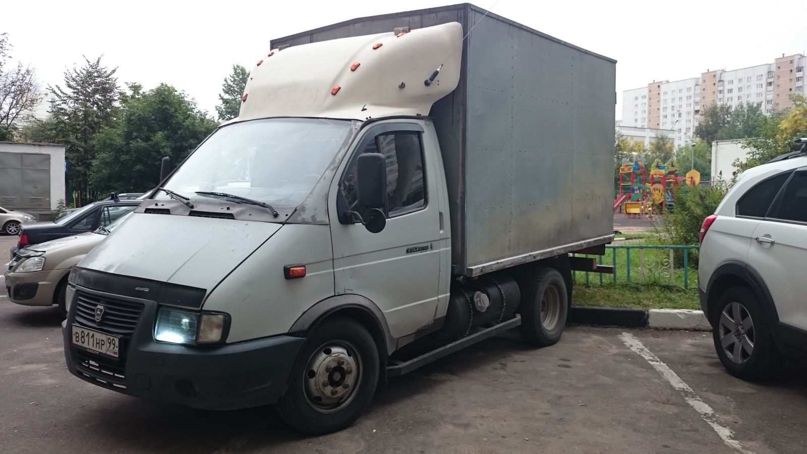

Решил повесить второй баллон, за одно модернизировал кронштейны. Теперь клиентам залазить удобней)

Да без него вообще никуда, только на бензине заводится. Под обтекателем висит бачок от автономки на 10 литров. Сейчас хватает на 1,5 - 2 месяца. Зимой думаю на месяц хватит.
Понятно, а как ступеньку-ограждение сделал, к чему пристегнул?Мне оч понравилось.
Наверно в кабину залезать удобно, особенно старухам.
да, еще вопрос , а как заправлять то, надо на крышу залезать ?
Под обтекатель рука с пистолетом без проблем залазит. А пороги сварены вместе с кронштейнами баллонов и 3 точка к порогу кабины через подушку двигателя подрезаную. Третий месяц полет нормальный, подушки не рвет, кабину тоже. Хочу еще цепи между собой стянуть, что бы меньше тряслось.
(3 точка к порогу кабины через подушку двигателя ) это как?
Не хаю, у самого два баллона, бак правда на месте. В двух баллонах вижу смысл только если рейсы в беспропановые места или рейсы куда-нибудь в сторону от Москвы. Где газ дешевле. Ну и рекомендации мотористов-диагностов... 10% от пробега на бензине.
Иначе это просто лишний вес.
fayox, пороги крепятся в 3 местах. 2 точки - стандартные места крепления баллона к раме а третья - к кабине через подушку, ибо кабина не жестко стоит на раме.
187, я часто на дальняки бегаю а заправляться привык на проверенных заправках. А по поводу 10% на бензине - глупости. На спидометре пол лома без тысячи на 350 поменял клапана и седла, больше проблем не было.
я эту тему лет 10 назад прошел, пришел к выводу что бензобак не стоит убирать. А под "брюхо" будки свободно входит 50 литровый, ставить не айс. Расскажи как подключил.
Подключал параллельно, и расходную и заправочную магистраль. Тоесть сосет и заливаются оба баллона одновременно, при необходимости вентилем на баллоне можно перекрыть. Кстати заправочника тоже 2, чтобы заправлять с любой стороны, ну и при возможности сразу из 2х пистолетов)
