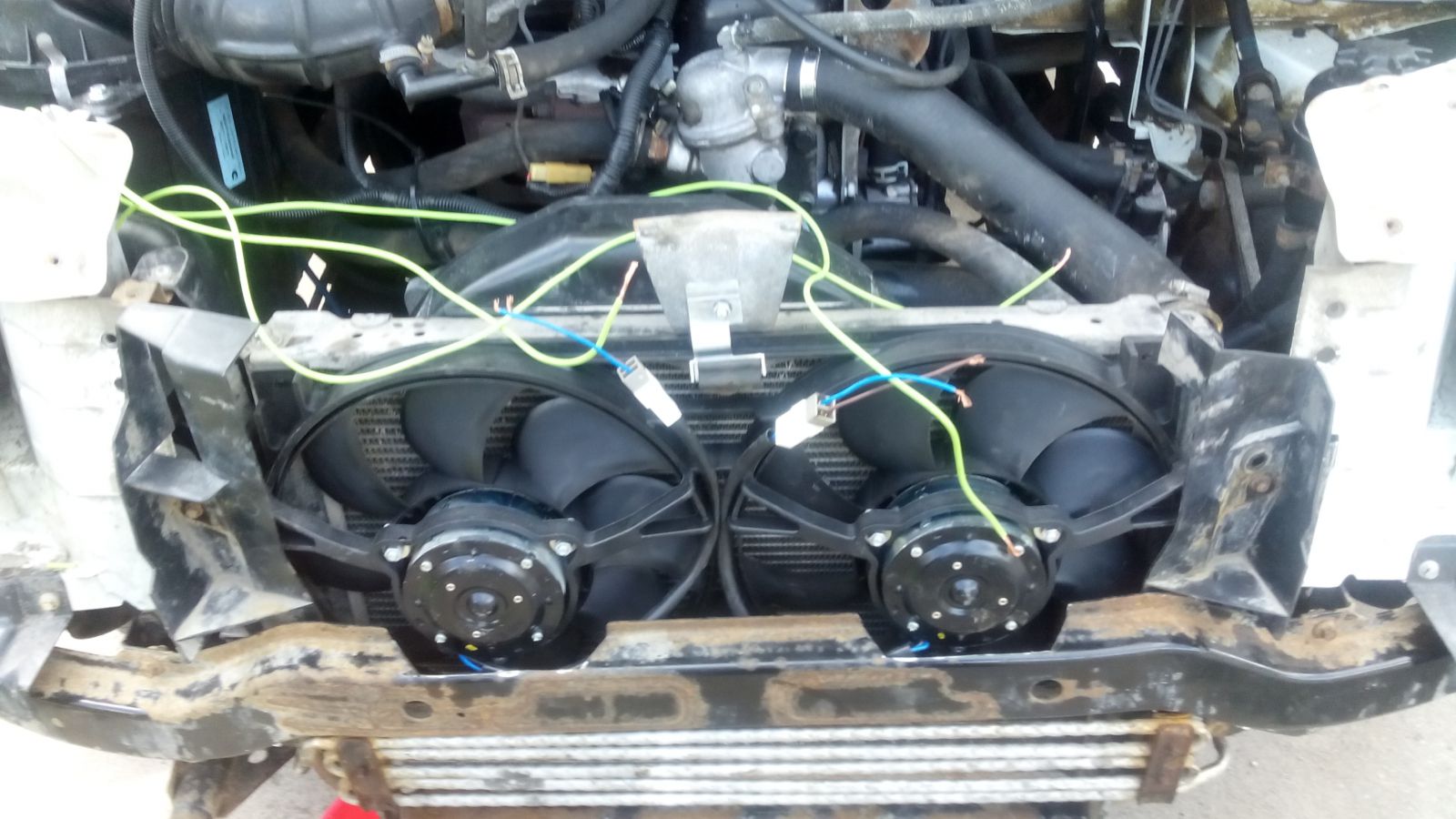

вентиляторы от нивы на газель бизнес
gena79
Информация о фото вентиляторы от нивы на газель бизнес
Провода не по фэн-шую как-то.
Управление как организовано?
Бляха,а я то думал как усилитель бампера оставить?
Иду пилить))
сгорят эти пластмаски, в теме выкладывал фото
венты должны всасывать, а не нагнетать. Нужно было колхозить от 21214
какие пласмаски? второй год стоит такой, все норм
как зарядка не падает сильно ?
можешь поделиться схемой подключения ?
два реле стартера на силовую цепь датчик включения от москвича 2141 t 82-87 вентиляторы сначала включил паралельно сильно шумели обороты большие и ток потребления 15А влючил последовательно ток поребления 5А пока работают уже полгода стоят недавно электромуфта рассыпалась поставил короткий ремень езжу без неё
я же их последовательно подсоединил
последовательно ток потребления 5А паралельно 12-15А
пусковой при паралельном 30А при последовательном 12А
т.е. эти венты, которые установлены
они нормально охлаждают радиатор электромуфта даже не включается справляются при +25 нормально
снимок в процессе установки был снят всё там по феншую
запитка силовой напрямую от аккомулятора
датчик на массу
принудительное включение кнопка на панели стандартная то же массу выключает
летом в пробках грелась и когда сразу заглушишь теперь когда заглушишь срабатывают вентиляторы минуты 15.поработают и отключаться
ещё дополнительный насос отопителя его влючишь через 15 секунд выключаются
головка уже меньше греется после остановки двигателя
если параллельно движки соеденить 35 секунд включения 90 секунд ожидания в пробке
если последоватено 80сек включения 80сек ожидания в пробке электомуфта не включается в редких случаях если температура +32 и то на 5сек
недавно подшипники ролика электромуфты рассыпались на заправке купил ремень покороче и езжу пока без неё надо будет поставить для страховки уже поменял подшипники два 202 и три 203. два года машине 160 тыс прошла всего. причём рассыпались 203 уже собрал и на сварку посадил чтоб с посадочного места не сходили
