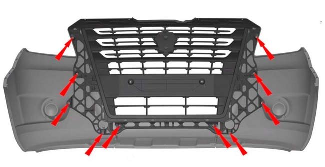

  1. Разборку и сборку переднего бампера нужно проводить при закреплении бампера в специальном приспособлении для удобства и предотвращения поломки элементов крепления, также во избежание повреждений лицевой поверхностей деталей бампера в процессе выполнения работ по его разборке. Снятие переднего бампера ВНИМАНИЕ Во избежание поломок креплении пластиковых деталей необходимо строго соблюдать порядок данной инструкции разборки и сборки переднего бампера. Разборку переднего бампера, снятого с автомобиля, необходимо осуществлять в следующей последовательности: - открутить все десять винтов крепления центральной панели бампера к боковинам и нижних панелей, места расположения данных винтов показаны на рисунке. - от щелкнуть четыре защелки Г (рис. 8.12) крепления нижней панели 2 переднего бампера к центральной панели 3, от щелкнуть две защелки В крепления центральной панели к нижней части панели , от щелкнуть шесть защелок Б (рис. 8.13) а также две защелки А крепления боковин к центральной панели и после этого снять центральную панель; - от щелкнуть две защелки Б которые показаны на (рис. 8.12) от крепления нижней части переднего бампера к боковинам. Сдвинуть нижнюю часть панели в направлении стрелки Н как показано на (рис. 8.14) так, чтобы выступы Б (рис. 8.14) нижней панели отсоединились от боковин. Отсоединить нижнюю часть бампера от боковин, отжав выступы А для их выхода из отверстий боковой части. Сборка переднего бампера проводится в обратной последовательности с обеспечением следующих требований: - затяжку винтов крепления центральной панели нужно проводить с усилием в – 0,15-0,25 Н·м (0,015-0,025 кгс·м); - зазоры должны быть А=1,5-3,5 мм (рис. 8.15), Б=3,5-5,5 мм, В=3-5 мм и постоянные.

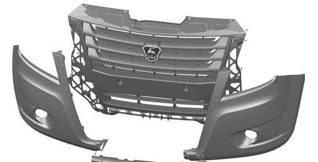

  2. Передний бампер автомобиля ГАЗель Некст изготовлен в виде модульной конструкции, из четырех частей которые изготовлены из ударопрочного, атмосферостойкого пластикового материала на основе поликарбоната. Составные части бампера крепятся между собой с помощью специальных креплений защелок и винтов. В центральной части бампера на решетке облицовки радиатора прикреплен заводской знак с помощью прочной самоклеящейся двухсторонней пленки. Снятие и установка переднего бампера ГАЗель Некст. Снятие переднего бампера необходимо выполнять в следующей последовательности: - выкрутить все пять нижних винтов крепления бампера от основания рамки радиатора, после этого выкрутить восемь саморезов крепления - к щиткам крыльев; - открутить все винты крепления рамки номерного знака и винты крепления переднего бампера к передним крепежным кронштейнам, которые установленны на основании рамки радиатора; - отсоединить защелки переднего бампера с передними крыльями; - открутить все четыре верхних винта крепления переднего бампера от основания рамки радиатора; - вывести бампер из-под фары и снять с автомобиля. Установка переднего бампера автомобиля ГАЗель Некст производится в обратной последовательности снятию с соблюдением следующих требований: - затяжку винтов крепления бампера к основанию рамки радиатора необходимо проводить со следующим усилием – 4,5-8,0 Н·м (0,45-0,80 кгс·м); - зазор между фарой и панелью переднего бампера Н=1-4 мм (рис 2) должен быть равномерным с расхождением не более 1мм.
