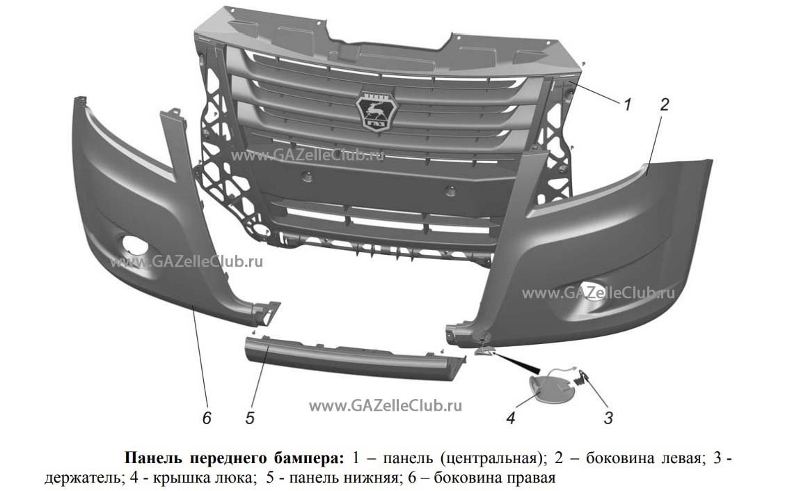

    Передний бампер автомобиля ГАЗель Некст изготовлен в виде модульной конструкции, из четырех частей которые изготовлены из ударопрочного, атмосферостойкого пластикового материала на основе поликарбоната. Составные части бампера крепятся между собой с помощью специальных креплений защелок и винтов. В центральной части бампера на решетке облицовки радиатора прикреплен заводской знак с помощью прочной самоклеящейся двухсторонней пленки.
    устройство переднего бампера газель некст

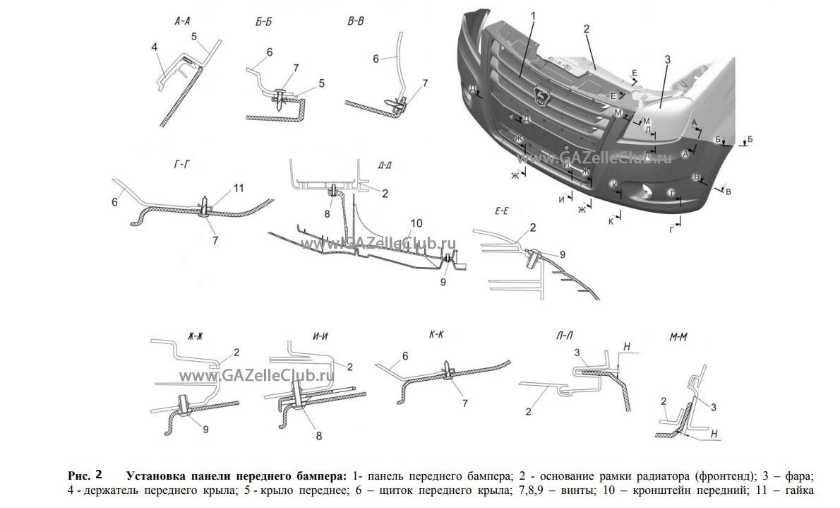

    - затяжку винтов крепления бампера к основанию рамки радиатора необходимо проводить со следующим усилием – 4,5-8,0 Н·м (0,45-0,80 кгс·м);
    - зазор между фарой и панелью переднего бампера Н=1-4 мм (рис 2) должен быть равномерным с расхождением не более 1мм.
