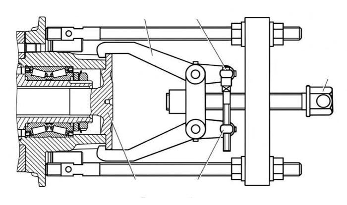

  1. Разбирать ступицу заднего моста на автомобиле ГАЗель нужно в следующей последовательности: - отвернуть два болта крепления и снять дисковые тормоза(подробнее см. в разделе «Тормозная система») - открутить все 8 болтов крепления полуоси и с помощью специального съемника(см.рис ниже) вынуть полуоси. Что бы лапки съемника 1 могли войти в выемки на ступице, нужно выкручивая из оси 4 болт 2 соединить лапки до упора. Крутя винт 3 на съемнике вытащить полуось которая находится в зацеплении в полуосевой шестеренке. - открутить гайку крепления подшипника, для этого нужно отогнуть в сторону выступ у стопорной шайбы, после снять гайку, стопорную шайбу и упорную шайбу. - вместе с тормозными дисками и подшипниками снять ступицы. Если необходимо замена тормозного диска, то открутить 6 болтов крепления и снять тормозной диск. Если нужна замена ротора АБС, то со ступицы необходимо спрессовать сам ротор, сделать это можно с помощью съемника, для этого нужно лапки на съемнике завести у ротора в отверстия (Ф 10 мм). Если необходимо замена двухрядного подшипника то нужно спрессовать ротор со ступицы, после снять стопорное кольцо и произвести выпрессовку из ступицы подшипника, сделать это можно с помощью оправки. - открутить по 4 болта крепления основания ручного тормоза к картеру и снять ручной тормоз в месте колодками . - выкрутить и снять сапун.
