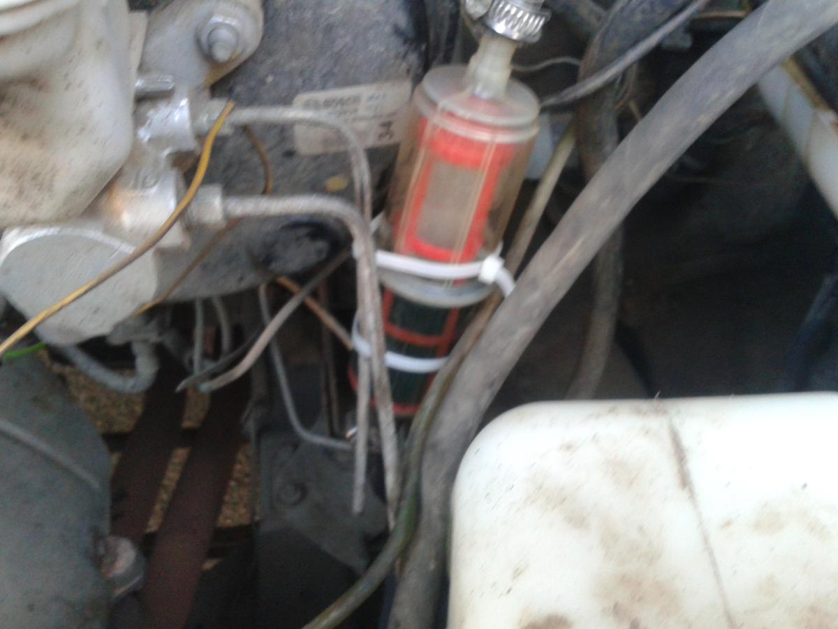

как минимум 50 000км проехал. и мусор собирается и мыть легко

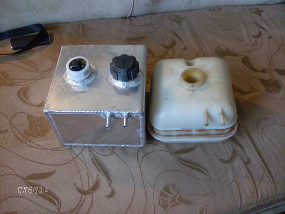

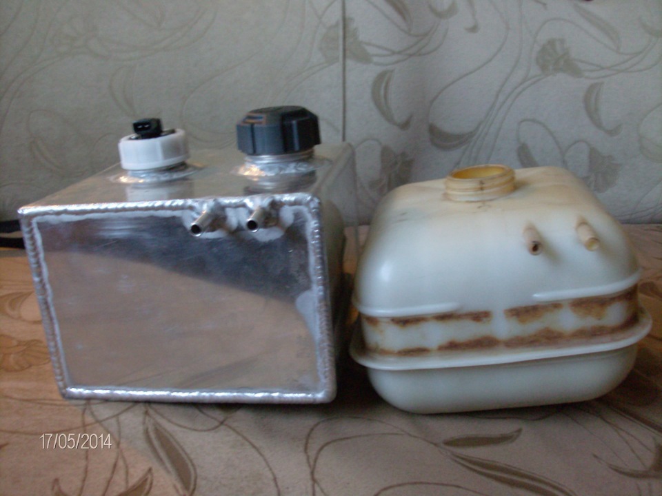

А второй шланг к чему подключен? У меня заглушен. Где такой козЫрный бачок заказал?
Один шланг от корпуса термостата, второй от верха радиатора.
бумажный фильтрующий элемент быстро раскисает

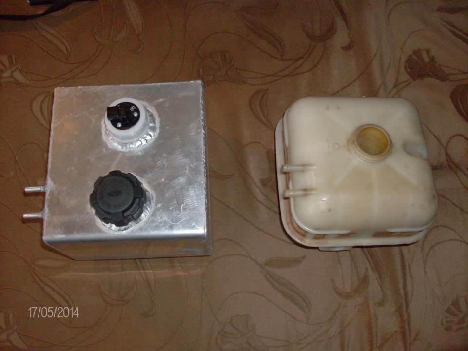

Второй шланг с радиатора, а бачок на заказ варил со второй горловиной под датчик уровня ОЖ.

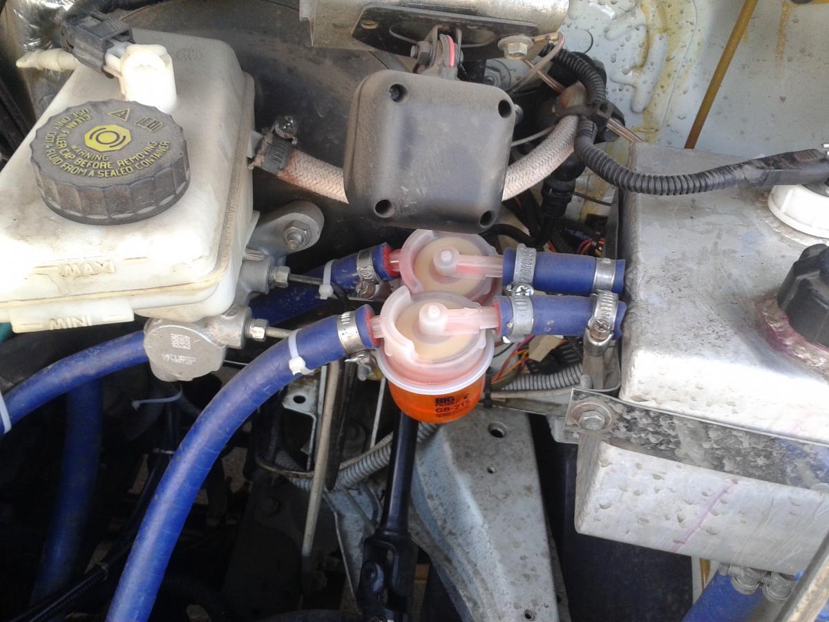

post-37820-0-18217000-1452164146_thumb.jpgpost-37820-0-48865100-1452164146_thumb.jpgpost-37820-0-82036300-1452164146_thumb.jpgpost-37820-0-09287500-1452164147_thumb.jpg

По деньгам сколько вышло? Датчик уровня там нелишний. На какую лампочку вывел?
По деньгам дорого вышло в 2013г заказывал в аргон-сервисе 3500р за бачок отдал, датчик вывел на сигнализатор уровня тормозной жидкости.

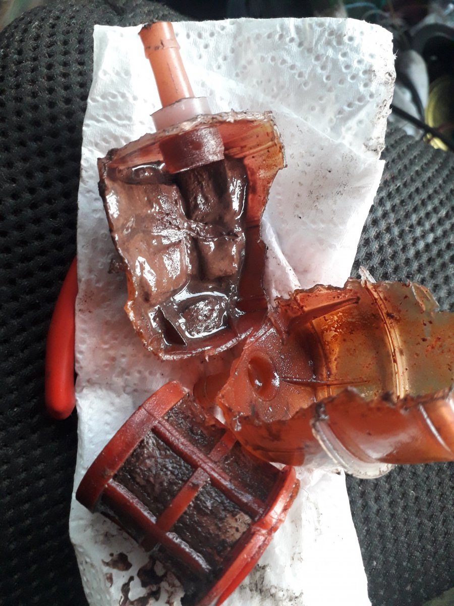

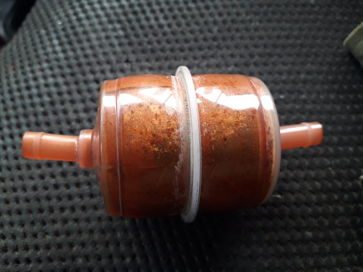

Прошёл год.
Давление держит нормально.
Практически в глухую забился.
Slava 67
41 минуту назад, rusgg сказал:
Прошёл год.

Да можно видимо,но вроде нет проблем и с этой штукой.
Купить правда сложно,не везде бывает.
Поменять зато можно не сливая жидкость.

Ставил такой фильтр на тонкий шланг идущий с термостата на расширитель.Есздил долго-мусора не было.Выкинул,как не нужный девайс.Но! Масляный теплообменник(дизель)за 600 тыс.км менял два раза-у нас там внутри тосольного канала стоит сетка(примерно какой посуду моем),так эти каналы(вход/выход)были забиты песком.От куда там песок? Лью только АГА. Было пару раз доливал простой воды.Но после этого промывал систему дисцилированной водой и заливал новый АГА.
@rusgg вот это шняга у тебя!
