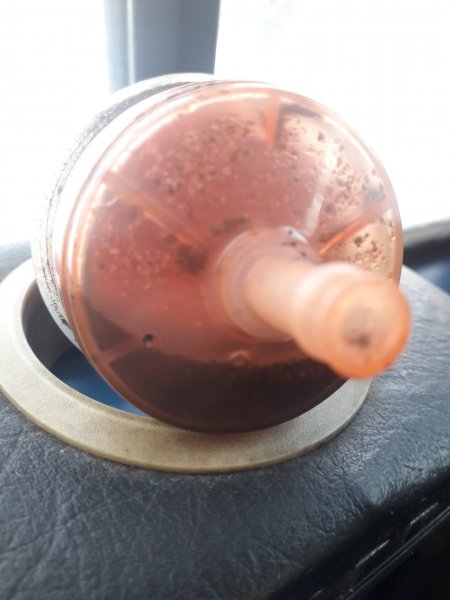

Уловитель грязи в системе охлаждения
rusgg
Да похоже на ржавчину.
Антифриз красный Лукойл,до этого тоже g12 заливал какой то.

Еще один фильтр набрал грязи.
Slava 67
19 минут назад, rusgg сказал:
чугунина может по чуть вымывается, или ржавеет и отваливается, но то что не помещает фильтр это однозначно
rusgg
Наверное, мотору то уже третий десяток лет  идет
aldar
у использую такой же...месяц назад как раз поменял..но не догадался разрезать и посмотреть что там внутри.пластик стал непрозрачным..
установил два.на обоих тонких шлангах из бочка.когда ставил бочок был старый.
Изменено пользователем aldar
Денис22
@rusgg @aldar Это здорово конечно, что этот девайс работает. Но я только не пойму, правда, объясните как фильтр задерживает грязь если по шлангам  от расширительного бачка антифриз туда-сюда бегает. Я понимаю если бы в одну сторону. Выше было, кто-то установил перед отопителем сантехнический "косой" фильтр. Тут я понимаю его суть работы. А в расширительный бачек? Как говорил Ватсон: "Но как чёрт возьми?!"
Москаль
17 минут назад, Денис22 сказал:
да вроде ничего особенного, на трубку тонкую к расширительному бачку, и гонит соответственно только в бачек, у меня  стоит фильтр для дизтоплива, он чуток побольше, рыжий уже весь
  • Спасибо 1
Денис22
12 минут назад, Москаль сказал:
Во! А когда остывает, антифриз сливается обратно в коробку термостата и радиатор. Получается, что то что осело в фильтрующей бумаге, только то и осталось. Вот как бы поднять эффективность отчистки?
ZAN57
14 минут назад, Денис22 сказал:
Не так. Через верхнюю тонкую трубку выдавливается всегда при работе помпы, так как стоит в системе подачи помпы, там всегда избыточное давление по сравнению с бачком, тк бачок нижним патрубком соединен с системой обратки. По сути этот тонкий шланг переливной и одновременно пароотводящий. А сам бачок это еще и паровоздухоотделитель. Поэтому тонкая трубка  работает только в одну сторону- в бачок. Откройте крышку и посмотрите на заведенном ДВс, если в системе всё гуд, тосола в достатке, то из этого патрубка в бачок постоянно выливается струйка тосола. И сам патрубок намного выше уровня тосола в бачке, так что ничего при остывании в него засосать не может... да и зачем, если есть нижний патрубок и тосол засасывается чз него... А образовавшийся излишек в бачке уходит снова в систему. в этом зазоре пар и воздух и отделяются от тосола. Так что девайс будет работать, имеет право на жизнь.

Денис22
3 минуты назад, ZAN57 сказал:
Вот оно как!!! Тогда всё понятно. Значит смысл ставить фильтр только в шланг от термостата. Ясно, спасибка.  Вот у меня нет крана на отопителе. Он у меня лет пять-шесть назад перегорел и я соединил шланги трубкой. Вот и думаю в это место поставить "косой", электроподогреватель и шаровой.
А перед расширителем прям сегодня поставлю ВАЗовский фильтр прозрачный, есть у меня.
