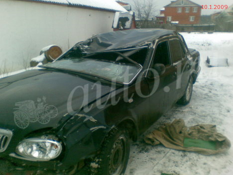

На самом деле у меня Газ 31105 560 2005г.в. я второй хозяин. Была вот такая
стала вот такая
машоной доволен, расход радует, динамика хорошая. По началу как взял привыкнуть не мог, хотя до нее ездил на дизельной Джетте, казалось разгоняется медленно. Сейчас привык кажется все в норме. Знаю про глушение трубки рециркуляции, она для чего глушится? Завод не доконца довел разработку? Глушить нужно сразу после выпускного коллектора, пластину с прокладкой на болты вместон ее или как?
