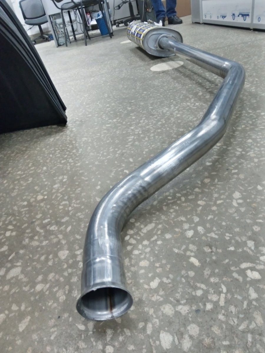

вилли 989 Опубликовано 5 сентября, 2020 (изменено) 9 часов назад, газель2005 сказал: @вилли АЗГ если точно. 330202-1201008-10н https://azg-nn.ru/catalog/vykhlopnye_sistemy_azg/produktsiya_iz_nerzhaveyushchey_stali/glushitel_dlya_am_gazel_3302_dv405_evro3_udlbaza_nerzh/ Спасибо.У АЗГ розницей занимается Газелист52,у них и закажу.В розницу 6132р+доставка рублей 500 .Должны связаться. Неужели менять глушители раз в 2 года перестану??? ))) Изменено 5 сентября, 2020 пользователем вилли Поделиться сообщением Ссылка на сообщение Поделиться на другие сайты

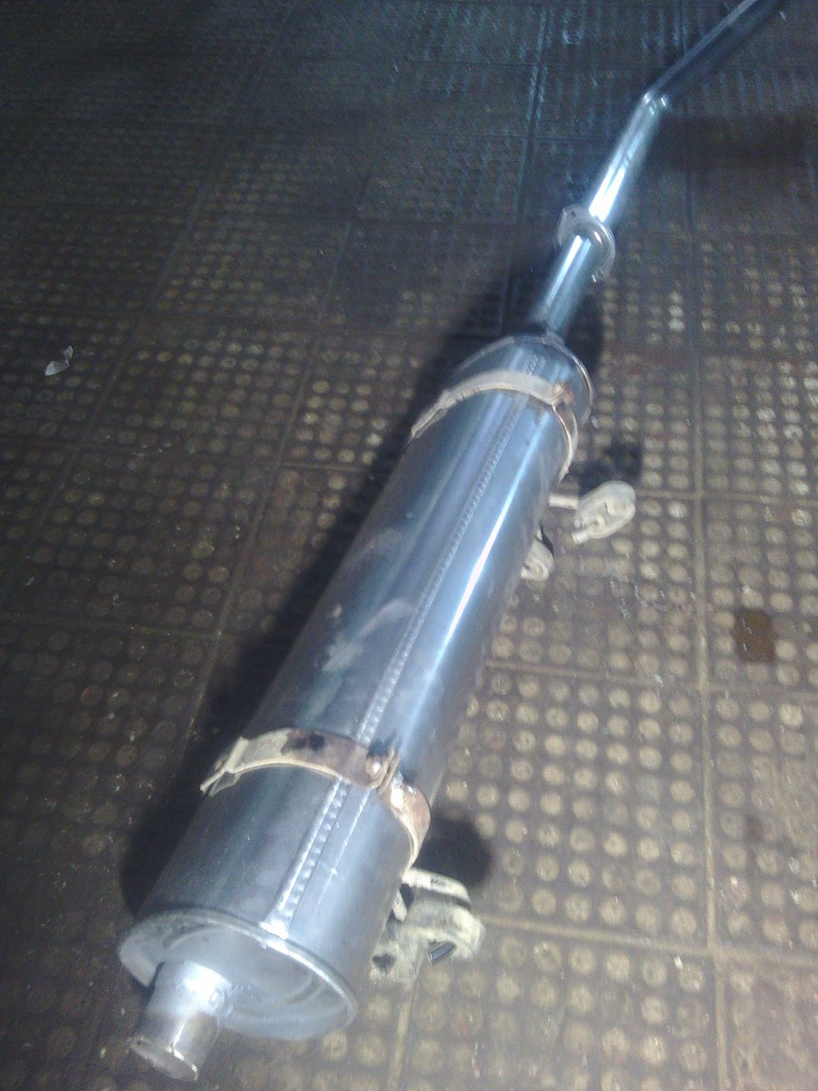

вилли 989 Опубликовано 23 января, 2021 В 05.09.2020 в 08:28, вилли сказал: Спасибо.У АЗГ розницей занимается Газелист52,у них и закажу.В розницу 6132р+доставка рублей 500 .Должны связаться. Неужели менять глушители раз в 2 года перестану??? ))) Правда красивый? По звуку все норм Поделиться сообщением Ссылка на сообщение Поделиться на другие сайты

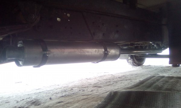

Илюх 139 Опубликовано 23 января, 2021 вот, сегодня поставил. Ждал, правда с ноября. То "на следующей неделе" обещали, потом и обещать перестали, потом материала нет. Но вот - привезли! Поделиться сообщением Ссылка на сообщение Поделиться на другие сайты
Игорь85 786 Опубликовано 23 января, 2021 7 минут назад, Илюх сказал: вот, сегодня поставил. Ждал, правда с ноября. То "на следующей неделе" обещали, потом и обещать перестали, потом материала нет. Но вот - привезли! Тоже надо менять, но возму мерса. Не верю что эти глушитель нормального качества. Поделиться сообщением Ссылка на сообщение Поделиться на другие сайты
газель2005 2 768 Опубликовано 23 января, 2021 @вилли @Илюх Гофры не хватает.Не сгниет,так оторвет. Поделиться сообщением Ссылка на сообщение Поделиться на другие сайты
вилли 989 Опубликовано 24 января, 2021 9 часов назад, газель2005 сказал: оторвет Косынки из уголка 4 шт ,не оорвет.А так да,по стыку банки с трубой слабое место,косынки обязательно,иначе только гофра,а то не проходит долго хоть и из нерж...Гофра тоже вариант,но под рукой была только сварка))) Поделиться сообщением Ссылка на сообщение Поделиться на другие сайты
Илюх 139 Опубликовано 24 января, 2021 @газель2005 @вилли объясните, пожалуйста, не пойму: обычный глушитель не рвет и не ломает без косынок и гофры, а почему этот будет ломать? Поделиться сообщением Ссылка на сообщение Поделиться на другие сайты

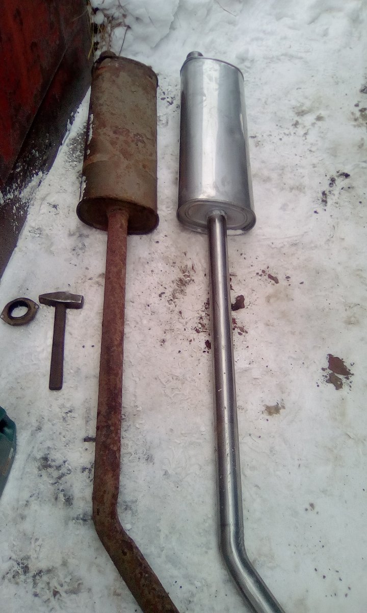

вилли 989 Опубликовано 24 января, 2021 1 минуту назад, Илюх сказал: @газель2005 @вилли объясните, пожалуйста, не пойму: обычный глушитель не рвет и не ломает без косынок и гофры, а почему этот будет ломать? Помимо того что он сгнивает,глушитель часто ломает по стыку .Есть продают с приваренным усилениеи-косынкой.В нашем случае если хочешь забыть про глушитель,помимо того что он из нержавейки,стоило приварить косынку.Я аж 4 приварил - но там надо внимательно ,поперечина может упереться ,она вплотную у меня. Жалко старый не сфотал,помимо того что он прогорел,я его ногой сложил,в этом самом месте уже залом был,почти отламило. А может и проходит так,метал нехилый такой 1 Поделиться сообщением Ссылка на сообщение Поделиться на другие сайты

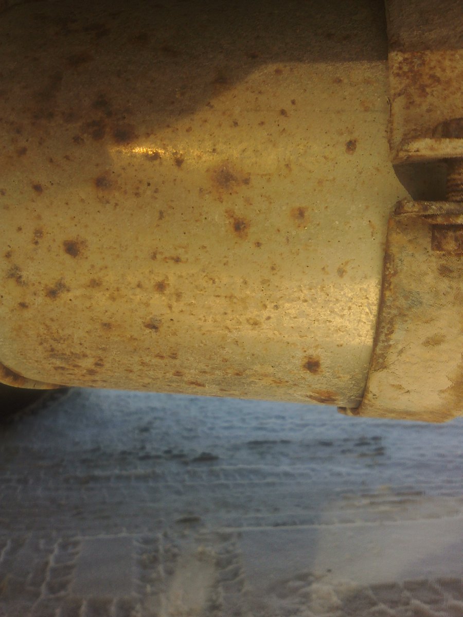

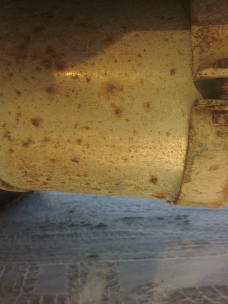

вилли 989 Опубликовано 13 марта, 2021 В 01.02.2021 в 09:34, вилли сказал: Он из нержавейки.Реально не ржавеет,т.к. держал на улице долго)))) Аяяяяяй,пятнышки ржавчины пошли,не на всю жись эти нержавеющие глушители АЗГ ((( Поделиться сообщением Ссылка на сообщение Поделиться на другие сайты
Vovka31 522 Опубликовано 13 марта, 2021 2 часа назад, вилли сказал: Аяяяяяй,пятнышки ржавчины пошли,не на всю жись эти нержавеющие глушители АЗГ ((( Как так. Нержа и ржавеет? Поделиться сообщением Ссылка на сообщение Поделиться на другие сайты
вилли 989 Опубликовано 13 марта, 2021 Поделиться сообщением Ссылка на сообщение Поделиться на другие сайты
Vovka31 522 Опубликовано 13 марта, 2021 (изменено) Значит это не нержавейка, а (нехорошеее слово) какая то. У меня насадка с нержавейки две трубы пережила. успевал два раза увидеть и сам оторвать. Сейчас потерял, жалко блин. Отгнила труба. Лет 8 висела, ни намека на ржу какую нить. А висела как всегда перед колесом, вся грязь и соль с дороги на не летела. И какой смысл такого глушк5а кроме того что денег отдашь за него в 2 раза больше. Изменено 13 марта, 2021 пользователем Vovka31 Поделиться сообщением Ссылка на сообщение Поделиться на другие сайты
Игорь85 786 Опубликовано 13 марта, 2021 (изменено) Цена хоть какая, этого глушителя. От мерса 4200. Этот наверное дороже. Изменено 13 марта, 2021 пользователем Игорь85 Поделиться сообщением Ссылка на сообщение Поделиться на другие сайты
газель2005 2 768 Опубликовано 13 марта, 2021 @вилли Это нормально.На многих новых иномарках после первой зимы коммерческой эксплуатации так уже выглядит глушитель.Если кто думает,что нержавейка с иномарок вечная,то тоже заблуждается. Поделиться сообщением Ссылка на сообщение Поделиться на другие сайты
Игорь85 786 Опубликовано 14 марта, 2021 12 часов назад, газель2005 сказал: @вилли Это нормально.На многих новых иномарках после первой зимы коммерческой эксплуатации так уже выглядит глушитель.Если кто думает,что нержавейка с иномарок вечная,то тоже заблуждается. Значит это не нержавейка, а хрен знает что. С разборки 5-10 летний с ино. Из нержавейки. Выглядит как новый. 1 Поделиться сообщением Ссылка на сообщение Поделиться на другие сайты
