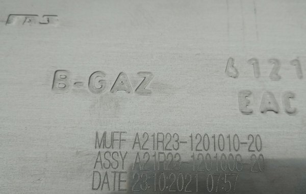

Получил сегодня глушак Некстовский, вроде как заводской нержа ну или жаропрочная сталь. Собственно вопрос, может знает кто? Из какой он стали ( у нас у кого на Некстах они стоят с завода уже года  по три и не ржавеют). и какими электродами его варить? Нужно переварить выход чуть по другому.

полуавтоматом может лучше будет

Наверно. Тем более там трубы при входе выходе чем то таким и обварены.

Раз сваркой заморочишься,то и косынки привари,смотри только чтоб не помешались и не уперлись ни во что.Обычно в половине случаев глушитель помирает от выламывания трубы из банки.Покрась после сварки если варишь простой сталью

Такой конечно лучше бы аргоном варить с прутком соответствующей марки. Ну или полуавтоматом с проволокой, но газ нужен смесь аргон/углекислый, лучше бы 95%/5%, или 70%/30% на худой конец. Давление защитного газа чуть больше чем для обычной стали.

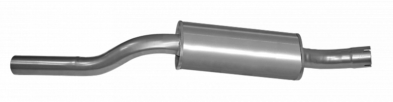

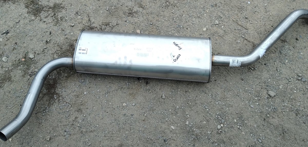

Пробежался по теме резонаторов, короче вариантов типа тьма. Есть АЗГ, А есть Автоглушитель производитель Нижний Новгород. Так вот у автоглушителя резонатор для 405 двигателся аж трех видов, Стандарт, Премиум, и Гост, по цене +-200 руб разница. Никто не знает в чем отличие? Металл или краска? Вот Гост.
