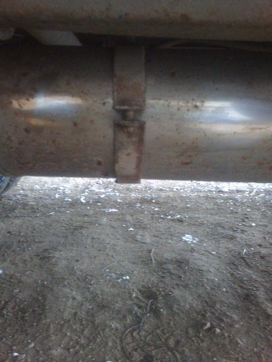

Crady 8 673 Опубликовано 14 марта, 2021 6 часов назад, Игорь85 сказал: С разборки 5-10 летний с ино. Из нержавейки. Выглядит как новый. после езды по бионорду и подобному говну которым у нас поливают дороги,даже эти покрываются пятнами,не пойми чего,то ли ржавчина,то ли налёт такой рыхлый получается.если полезу под машину,сниму как выглядит это говно на нержавейке.там и с ино,там и труба наша местная,выхлоп самоварный,труба точно нержа. Поделиться сообщением Ссылка на сообщение Поделиться на другие сайты

газель2005 2 768 Опубликовано 14 марта, 2021 (изменено) 3 часа назад, Игорь85 сказал: копия глушителя евро 3 Так у тебя е-2 или е-2,5? 11 часов назад, Игорь85 сказал: С разборки 5-10 летний с ино. Из нержавейки. Выглядит как новый. Либо из загранки либо с северов.У меня катализатор наш из нержавейки пятнадцать лет так и не прогорел и не сгнил,но только он в чем только не был.Пятна рыжие были, накипь целый слой,но держится.По этому эстетический вид не о чем не говорит. Изменено 14 марта, 2021 пользователем газель2005 Поделиться сообщением Ссылка на сообщение Поделиться на другие сайты
