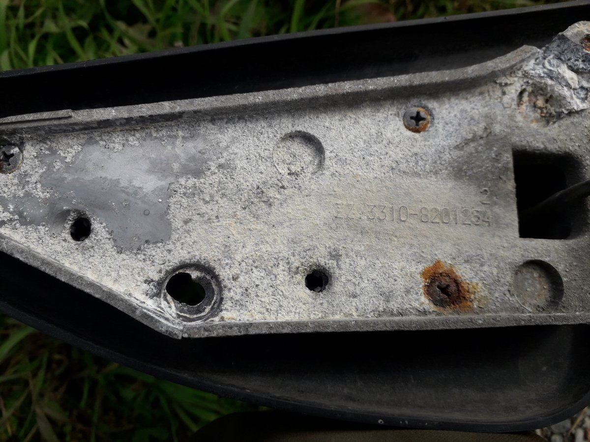

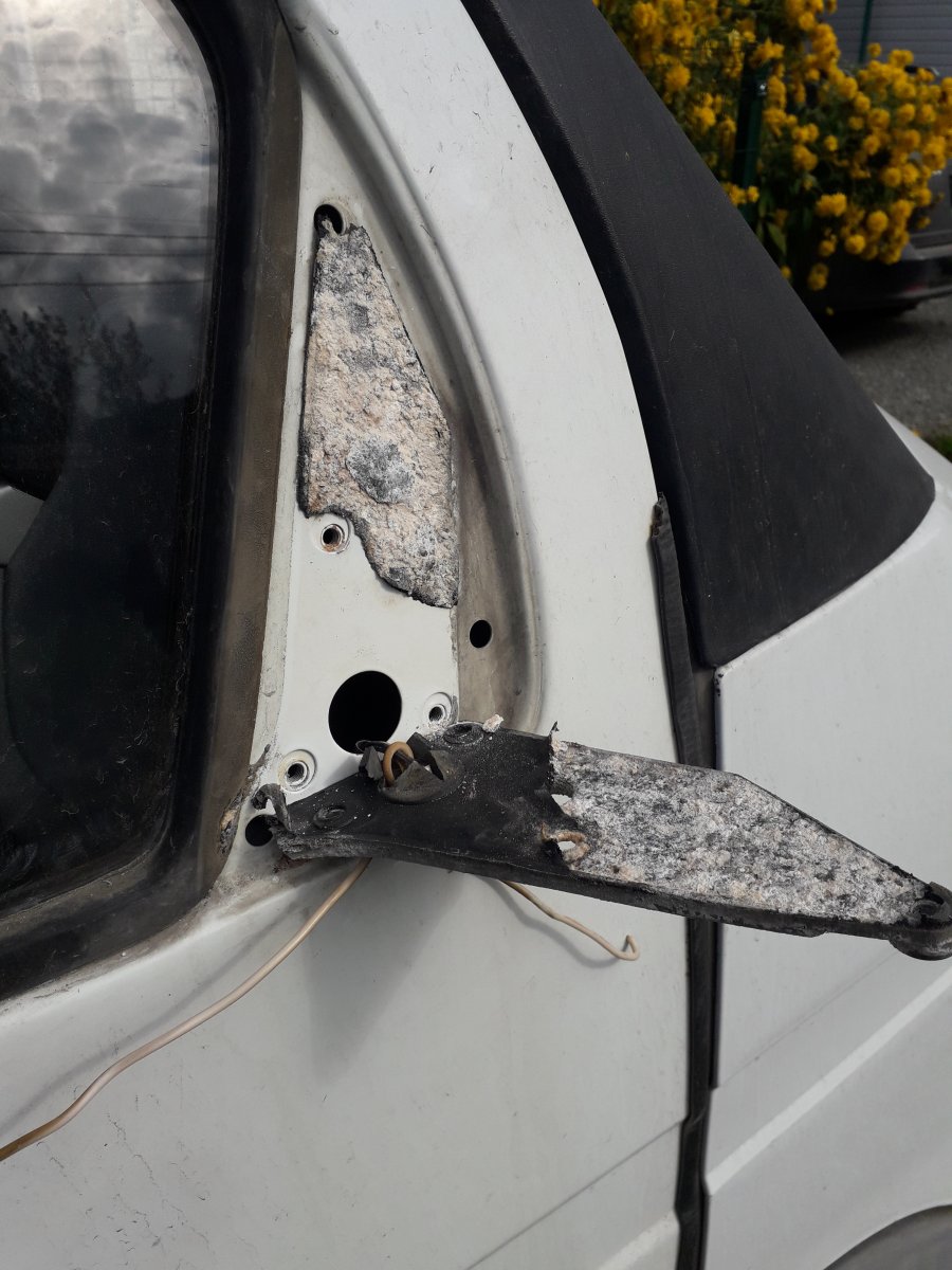

mebeli 79 Опубликовано 9 сентября, 2020 В 01.09.2020 в 19:19, rool сказал: То бишь, если я шляпы винтов высверлю, поможет их выкрутить уже снаружи? Не поможет, придется высверливать дальше, можно снять алюминиевый треугольник, и подогреть обломыши, ну, или купить новый треугольник за 120р. Поделиться сообщением Ссылка на сообщение Поделиться на другие сайты
rool 782 Опубликовано 10 сентября, 2020 7 часов назад, mebeli сказал: купить новый треугольник за 120р. Купил я, купил. Только это временно, люминь внутри корпуса истлела за 9 лет и один винт уже через шайбу только цепляет одним боком. Кусок отпал, остальное в трещинах и дикой коррозии. Новое надо брать, а левое трогать боюсь. Поделиться сообщением Ссылка на сообщение Поделиться на другие сайты
