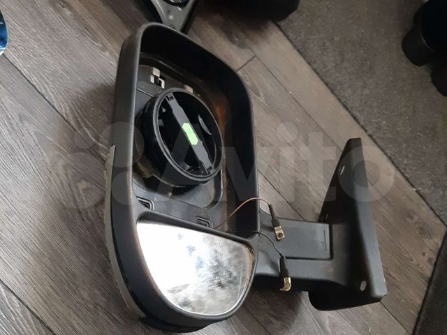

Алексей Ф. 10 618 Опубликовано 23 марта, 2021 (изменено) Это настоящее, заводское зеркало в Воронеже продают ? Изменено 23 марта, 2021 пользователем Алексей Ф. Поделиться сообщением Ссылка на сообщение Поделиться на другие сайты
Алексей Ф. 10 618 Опубликовано 23 марта, 2021 В версии с подогревом нет отверстия с резьбой под болт со стороны кабины. Поделиться сообщением Ссылка на сообщение Поделиться на другие сайты
L2140 1 894 Опубликовано 23 марта, 2021 1 час назад, Алексей Ф. сказал: Это настоящее, заводское зеркало в Воронеже продают ? Это да Поделиться сообщением Ссылка на сообщение Поделиться на другие сайты
Алексей Ф. 10 618 Опубликовано 23 марта, 2021 @L2140 а второе которое с подогревом и без резьбы под потайной болт? Ещё и саморезы крепления пластика не с такими шляпками . Хоть без подогрева покупай (( Похоже везде продают поддельные зеркала с подогревом.. Поделиться сообщением Ссылка на сообщение Поделиться на другие сайты
L2140 1 894 Опубликовано 23 марта, 2021 23 минуты назад, Алексей Ф. сказал: @L2140 а второе которое с подогревом и без резьбы под потайной болт? Е это нет 1 Поделиться сообщением Ссылка на сообщение Поделиться на другие сайты

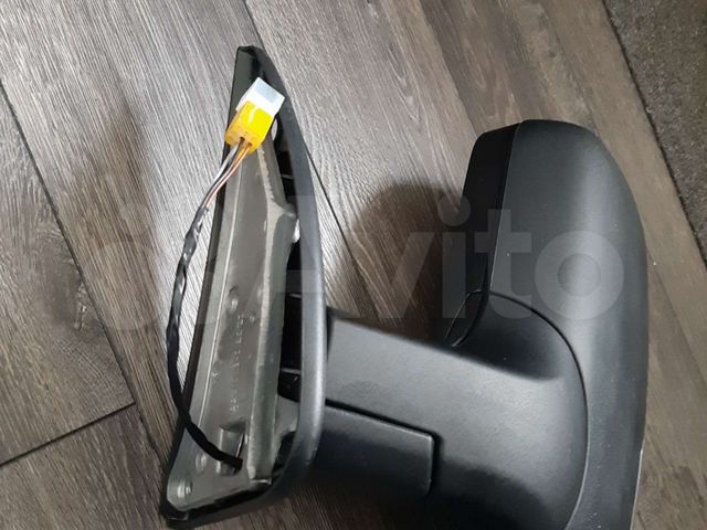

Алексей Ф. 10 618 Опубликовано 1 апреля, 2021 @L2140 как думаешь, это оригинал ? С рук продают за 1500 руб. Это зеркало отдают в комплекте )) Поделиться сообщением Ссылка на сообщение Поделиться на другие сайты
t-r-a-k-t-a-r 260 Опубликовано 1 апреля, 2021 В 25.02.2021 в 16:04, Slavyan сказал: @Алексей Ф. Эти вроде пишут трясутся сильно Заводские трясутся,но не корпус,а стекляшка. 1 Поделиться сообщением Ссылка на сообщение Поделиться на другие сайты
Алексей Ф. 10 618 Опубликовано 6 апреля, 2021 Купил на авито абсолютно новое зеркало за 1500 руб в своем городе. С виду оригинал, подогрев работает . Немного поездил по городу -вроде не трясется. В общем чудеса случаются )) Единственное , думал , что потайной болт со стороны кабины упал , и лежит в двери , снял обшивку , но ничего не нашел. Потом в кармане двери нашел ржавый болтик , визуально один в один как болтики крепления дверной ручки и болтики крепления алюминиевой пластины через которую крепится зеркало к двери . Болтик под ключ на 8 с широкой шляпкой. Закрутил его в зеркало со стороны кабины, вроде притянуло . Интересно, где то указан артикул или маркировка этого четвертого потайного болта. Я за 16 месяцев забыл как он выглядит. Поделиться сообщением Ссылка на сообщение Поделиться на другие сайты

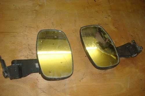

Алексей Ф. 10 618 Опубликовано 16 июля 1 час назад, t-r-a-k-t-a-r сказал: я кусочки пластиковой карты засовывал туда, если не складывать хорошо держаться Недавно засунул то же карту, но на гравийке в Архангельской она вылетела)) Старые зеркала овальные, которые оригинальные, никогда не дребезжали у меня. Не помню какие были зеркала на авто 2003 года, но на авто 2006 года были уже современные зеркала и без проблем прожили 8 лет и 475 тыс км. На авто 2012 года одно зеркало сам сломал в 2019 году, зацепился им, когда сдавал назад. Скелет алюминиевый уже подгнивший был за 7 лет и шарнир закисший не сложился, вот и сломался скелет(( Поделиться сообщением Ссылка на сообщение Поделиться на другие сайты
