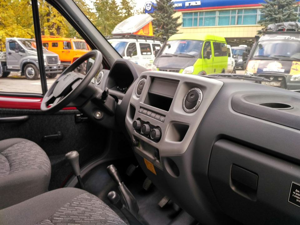

strattec 258 Опубликовано 23 сентября, 2016 2 поколение торпед, на бизнес пошло Поделиться сообщением Ссылка на сообщение Поделиться на другие сайты
PanDiman 1 770 Опубликовано 23 сентября, 2016 2 поколение торпед, на бизнес пошло На фото справа знакомая машина путешественников наших )) Первое поколение, так по мне, покрасивше будет. Поделиться сообщением Ссылка на сообщение Поделиться на другие сайты
Вовик 871 Опубликовано 23 сентября, 2016 2 поколение торпед, на бизнес пошло Мне нравится,но наверно геморой будет совместить щиток приборов работающий по KAN-шине и проводку ДоБизнес ((( Поделиться сообщением Ссылка на сообщение Поделиться на другие сайты
barbos 80 Опубликовано 23 сентября, 2016 2 поколение торпед, на бизнес пошло Вот теперь на своей можно заморачиваться по замене панели. С крутилками на печку лучше, чем с "придурковатым" эл.блок отопителя!Мне нравится,но наверно геморой будет совместить щиток приборов работающий по KAN-шине и проводку ДоБизнес (((Щиток оставить старый, он по форме и крепежу похож. Поделиться сообщением Ссылка на сообщение Поделиться на другие сайты
strattec 258 Опубликовано 23 сентября, 2016 (изменено) Вот теперь на своей можно заморачиваться по замене панели. С крутилками на печку лучше, чем с "придурковатым" эл.блок отопителя!Щиток оставить старый, он по форме и крепежу похож.крутилки думаю там тоже электронные, моторами управляют, приборка старая только мерить надо, через пару лет увидим, когда хлынут в массы Изменено 23 сентября, 2016 пользователем strattec Поделиться сообщением Ссылка на сообщение Поделиться на другие сайты
strattec 258 Опубликовано 23 сентября, 2016 Мне нравится,но наверно геморой будет совместить щиток приборов работающий по KAN-шине и проводку ДоБизнес (((там проще совместить будет с моторной проводкой движка, чем резать всю под-торпедную проводку Поделиться сообщением Ссылка на сообщение Поделиться на другие сайты
