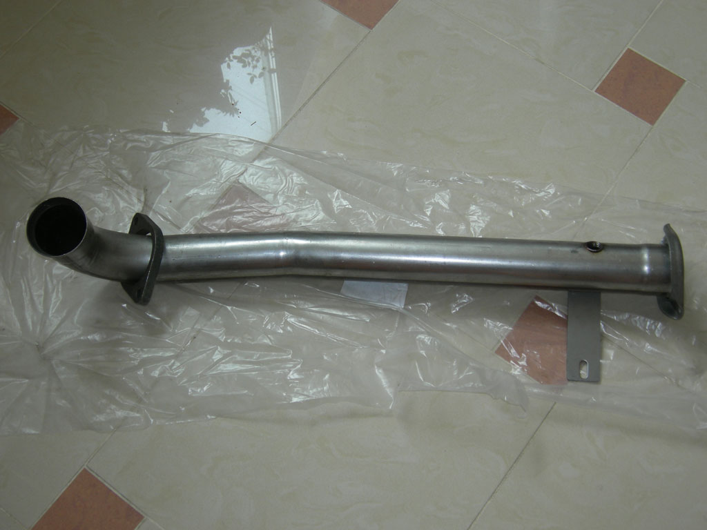

strattec 258 Опубликовано 19 июля, 2015 Тоже удалил кат., но я просто разрезал пополам, вытащил нутрё, заварил обратно.Есть готовые такие варианты Поделиться сообщением Ссылка на сообщение Поделиться на другие сайты
bedzin1966 72 Опубликовано 19 июля, 2015 (изменено) Есть готовые такие варианты в прошлом году в южке такая.только е2 3руб.стоила.а стронгер 1руб. Изменено 19 июля, 2015 пользователем bedzin1966 Поделиться сообщением Ссылка на сообщение Поделиться на другие сайты
zenya 723 Опубликовано 19 июля, 2015 в прошлом году такая.только е2 3руб.стоила.а стронгер 1руб. 3 рубля может из нержавейки ??? Поделиться сообщением Ссылка на сообщение Поделиться на другие сайты
bedzin1966 72 Опубликовано 19 июля, 2015 3 рубля может из нержавейки ???да. Поделиться сообщением Ссылка на сообщение Поделиться на другие сайты
zenya 723 Опубликовано 19 июля, 2015 да.Ну тогда стоит своих денех А стронгер у меня 4 года отходил и в хлам Поделиться сообщением Ссылка на сообщение Поделиться на другие сайты
strattec 258 Опубликовано 19 июля, 2015 в прошлом году в южке такая.только е2 3руб.стоила.а стронгер 1руб. В нижнем е3 -2200, е2 думаю дешевле + доставка 350 руб, по поводу нержавейки или нет, мне кажется это какой то вид стали, хотя может я ошибаюсь и это и в правду нержавейка Поделиться сообщением Ссылка на сообщение Поделиться на другие сайты
MAGNUS 1 074 Опубликовано 19 июля, 2015 В нижнем е3 -2200, е2 думаю дешевле + доставка 350 руб, по поводу нержавейки или нет, мне кажется это какой то вид стали, хотя может я ошибаюсь и это и в правду нержавейка Я в педалях спрашивал, 1800 был сей девайс на е3. Поделиться сообщением Ссылка на сообщение Поделиться на другие сайты

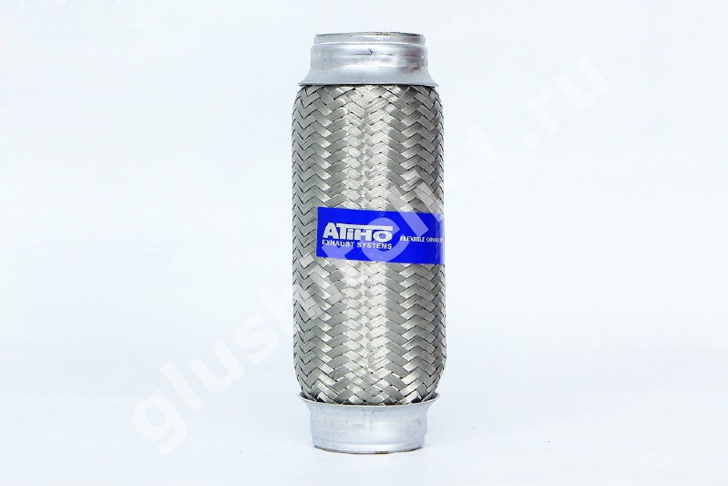

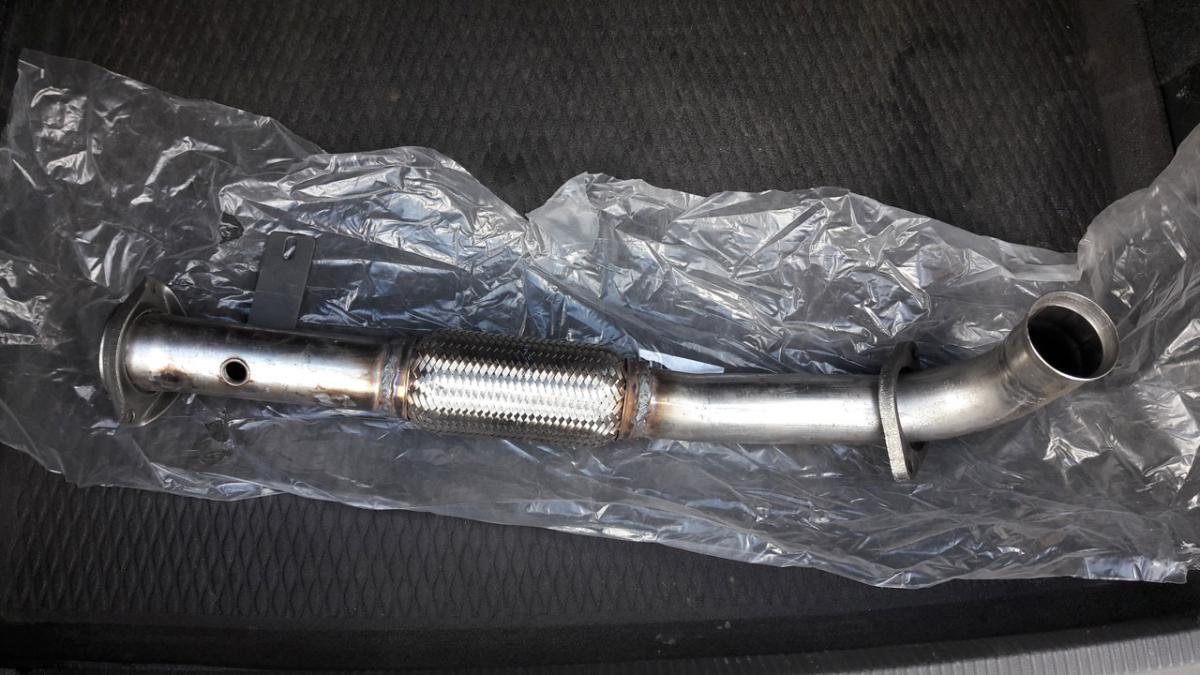

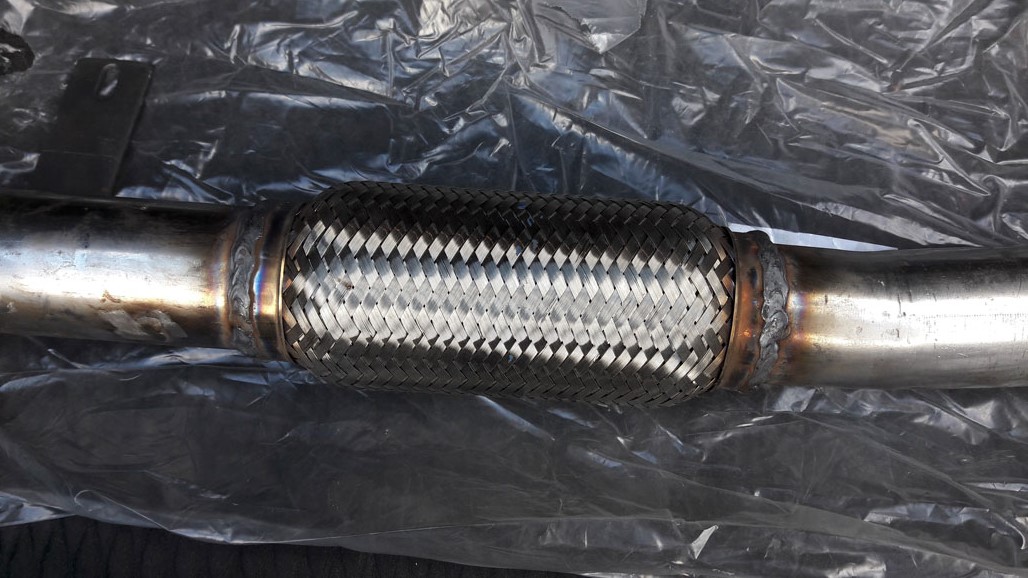

strattec 258 Опубликовано 13 марта, 2016 установил гофру ( Atiho 60/200 Innerbraid ) думаю коллектор проживет дольше Поделиться сообщением Ссылка на сообщение Поделиться на другие сайты
zenya 723 Опубликовано 13 марта, 2016 установил гофру ( Atiho 60/200 Innerbraid ) думаю коллектор проживет дольше Серега , приемная труба новая ??? Поделиться сообщением Ссылка на сообщение Поделиться на другие сайты
MAGNUS 1 074 Опубликовано 13 марта, 2016 Тонкая она, по сравнению с заводской трубой с катом. Поделиться сообщением Ссылка на сообщение Поделиться на другие сайты
zenya 723 Опубликовано 13 марта, 2016 И по моему 200 коротковата будет. А по диаметру нормально. Поделиться сообщением Ссылка на сообщение Поделиться на другие сайты
strattec 258 Опубликовано 13 марта, 2016 Серега , приемная труба новая ???Ну конечно Серег, нулячия, в нижнем заказывал Тонкая она, по сравнению с заводской трубой с катом.Не, эта сталь переживет всю выхлопную систему газели не один раз, у меня осталась середина, там толщина видна, позже выложу И по моему 200 коротковата будет.А по диаметру нормально.Серега профи делали, гофру можно было любого размера хоть 300 поставить... сказали это оптимальный вариант Поделиться сообщением Ссылка на сообщение Поделиться на другие сайты
zenya 723 Опубликовано 13 марта, 2016 Ну конечно Серег, нулячия, в нижнем заказывал Не, эта сталь переживет всю выхлопную систему газели не один раз, у меня осталась середина, там толщина видна, позже выложу Серега профи делали, гофру можно было любого размера хоть 300 поставить. сказали это оптимальный вариант сколько приемная труба стоит ??? А по длинне, главное что бы кронштейн до коробки дотянулсяОна у тебя без ката была ??? Поделиться сообщением Ссылка на сообщение Поделиться на другие сайты
strattec 258 Опубликовано 13 марта, 2016 сколько приемная труба стоит ??? А по длинне, главное что бы кронштейн до коробки дотянулсяОна у тебя без ката была ???летом 15 брал, стоила 2200 в нижнем... труба была целая без ката... по размерам все подходит, я примерял её изначально была такая Поделиться сообщением Ссылка на сообщение Поделиться на другие сайты
zenya 723 Опубликовано 13 марта, 2016 летом 15 брал, стоила 2200 в нижнем. труба была целая без ката. по размерам все подходит, я примерял её изначально была такая Ага, у Утюга брал ?? Поделиться сообщением Ссылка на сообщение Поделиться на другие сайты
strattec 258 Опубликовано 13 марта, 2016 (изменено) Ага, у Утюга брал ??нет, напрямую от магазина Изменено 13 марта, 2016 пользователем strattec Поделиться сообщением Ссылка на сообщение Поделиться на другие сайты
