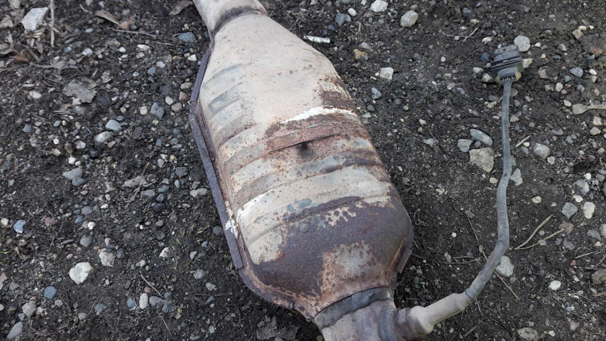

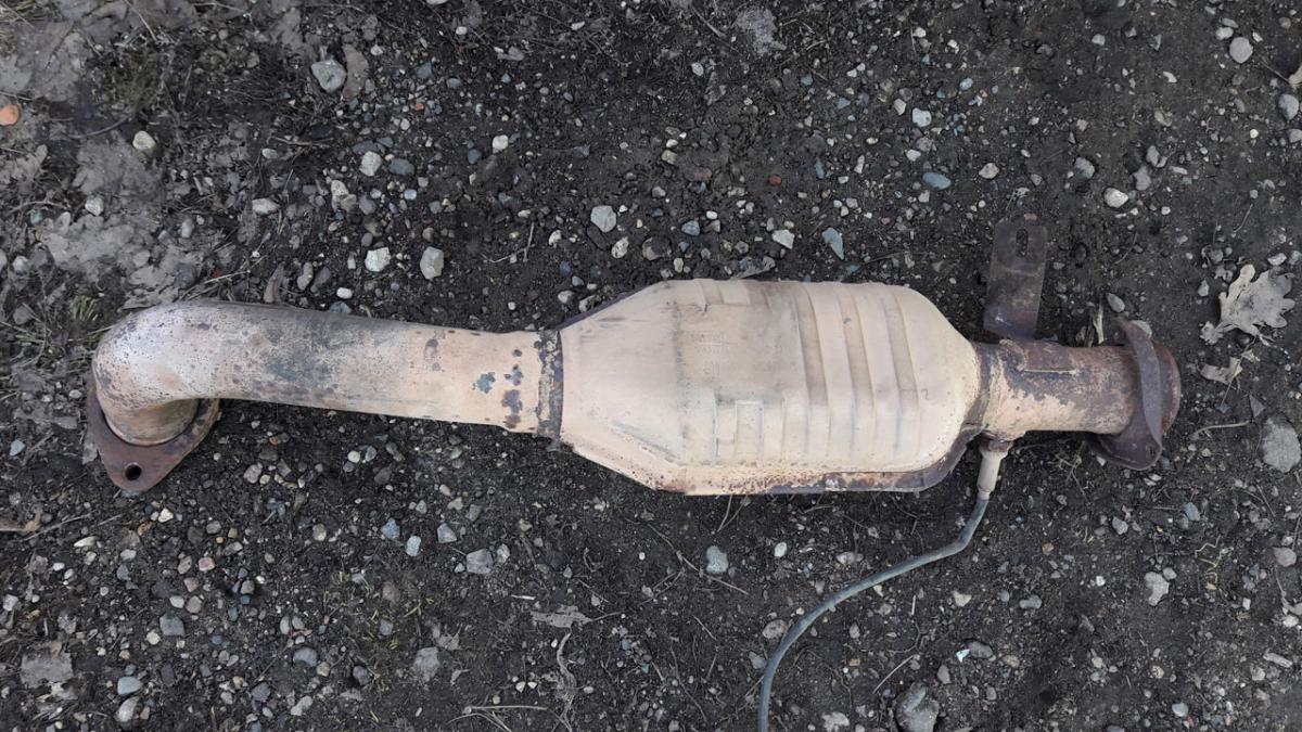

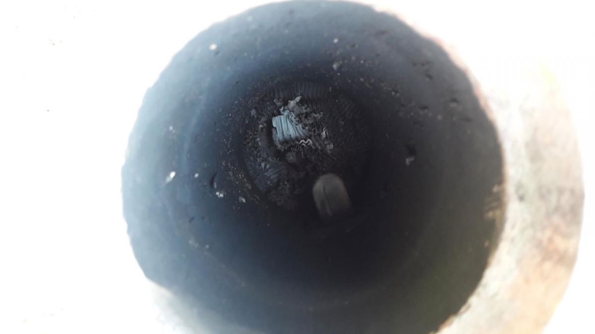

strattec 258 Опубликовано 15 марта, 2016 снял сегодня кат, как на ней ездил предыдущий хозяин без понятия, внутри все расплавилось Поделиться сообщением Ссылка на сообщение Поделиться на другие сайты
MAGNUS 1 060 Опубликовано 15 марта, 2016 Его и варили вроде. У меня пробег 180 был примерно, когда снял приемную трубу. Ито она не в таком состоянии была. Поделиться сообщением Ссылка на сообщение Поделиться на другие сайты

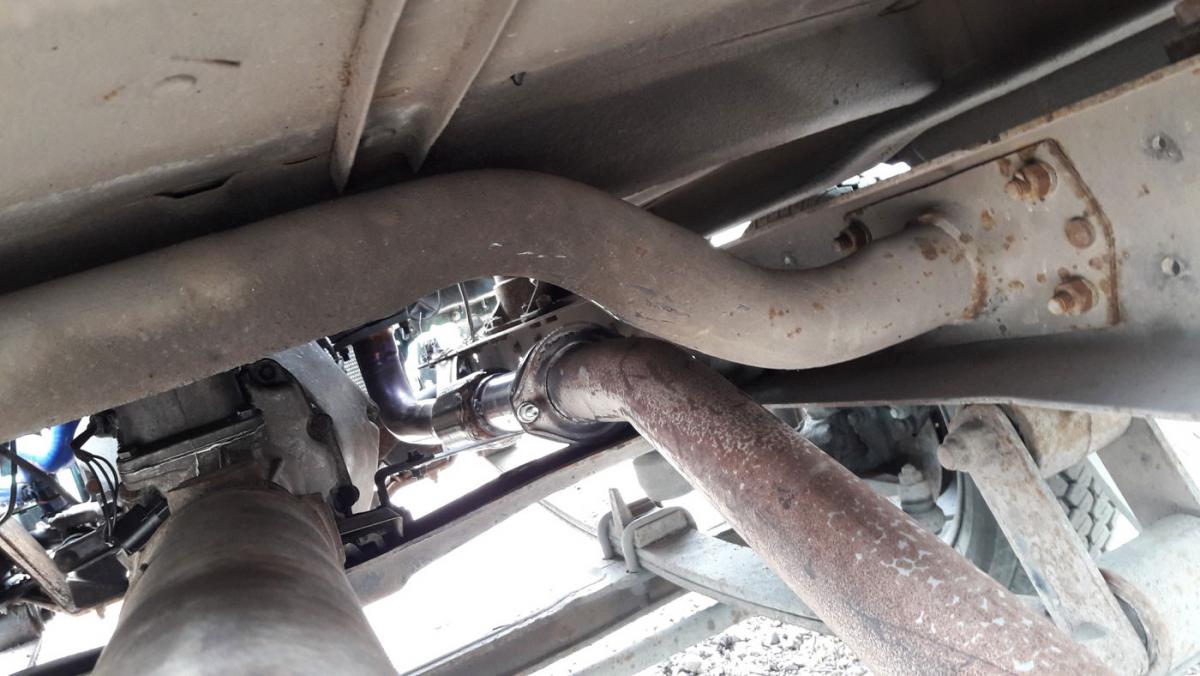

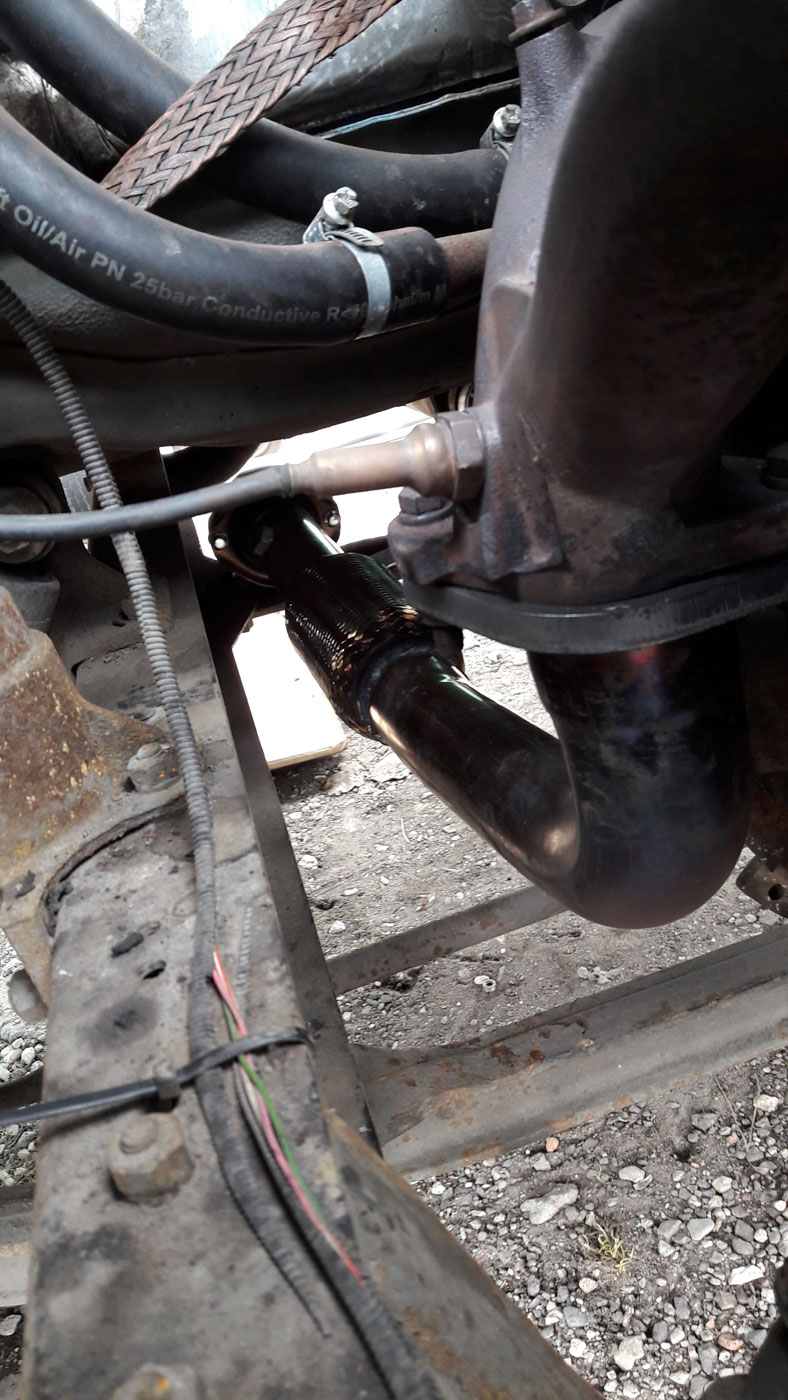

strattec 258 Опубликовано 17 марта, 2016 (изменено) встала как родная, интересно насколько глушака теперь хватит ? Изменено 17 марта, 2016 пользователем strattec Поделиться сообщением Ссылка на сообщение Поделиться на другие сайты
MAGNUS 1 060 Опубликовано 3 мая, 2016 Недавно заметил, стала болтаться приемная труба. Оторвала крепление к кпп и болтается, несмотря на прижатый флянец к коллектору. То есть флянец прикручен, а труба болтается внутри него. Амплитуда небольшая, но неприятно. Но выхлопные газы не подсекают. Планирую делать приемную трубу из 2-х. Старый флянец и новый хвост. Поделиться сообщением Ссылка на сообщение Поделиться на другие сайты
Maks52 641 Опубликовано 3 мая, 2016 Недавно заметил, стала болтаться приемная труба. Оторвала крепление к кпп и болтается, несмотря на прижатый флянец к коллектору. То есть флянец прикручен, а труба болтается внутри него. Амплитуда небольшая, но неприятно. Но выхлопные газы не подсекают. Планирую делать приемную трубу из 2-х. Старый флянец и новый хвост.Обязательно закрепи к кпп и эта труба ещё прослужит долго. Поделиться сообщением Ссылка на сообщение Поделиться на другие сайты
MAGNUS 1 060 Опубликовано 3 мая, 2016 Обязательно закрепи к кпп и эта труба ещё прослужит долго.Макс, там все время отрывает почему-то.Некоторое время без этого крепления ездил и ничего криминального не заметил. Поделиться сообщением Ссылка на сообщение Поделиться на другие сайты
Maks52 641 Опубликовано 3 мая, 2016 Макс, там все время отрывает почему-то.Некоторое время без этого крепления ездил и ничего криминального не заметил.У меня не обрывает. Но крепление переделано.На трубу одет хомут глушителя и к нему уже крепление кпп 1 Поделиться сообщением Ссылка на сообщение Поделиться на другие сайты

MAGNUS 1 060 Опубликовано 9 мая, 2016 Переделал выпуск е2 на е3. Заодно кат убрал. Пока ощущения только положительные. Единственное, если менять кронштейны глушителя, то надо менять и те, которые на раме. Или переваривать крепления, но переваривать по высоте кронштейнов е3. Иначе глушитель в раму упирается. Поделиться сообщением Ссылка на сообщение Поделиться на другие сайты
