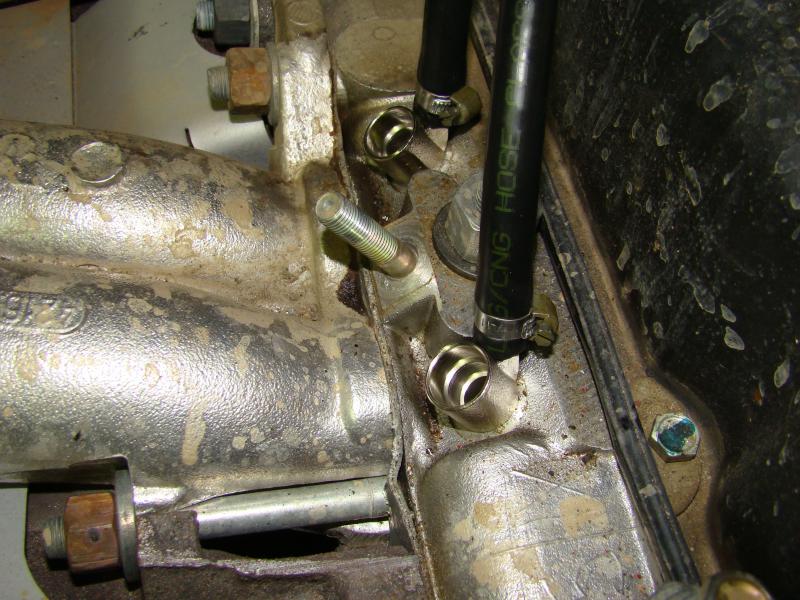

Alcom_87 18 Опубликовано 24 июля, 2013 Доброго времени суток! Подскажите, кто пользовался переходником бензофорсунка-газфорсунка?Уж очень не хочется снимать и сверлить коллектор. Поделиться сообщением Ссылка на сообщение Поделиться на другие сайты

bayandin75 304 Опубликовано 31 августа, 2013 Доброго времени суток! Подскажите, кто пользовался переходником бензофорсунка-газфорсунка?dsc05126.jpgУж очень не хочется снимать и сверлить коллектор.у меня такие стоят ставь не бойся . Поделиться сообщением Ссылка на сообщение Поделиться на другие сайты
aut96 127 Опубликовано 31 августа, 2013 Доброго времени суток! Подскажите, кто пользовался переходником бензофорсунка-газфорсунка?dsc05126.jpgУж очень не хочется снимать и сверлить коллектор.В Екатеринбурге возможно такие переходники найти? Поделиться сообщением Ссылка на сообщение Поделиться на другие сайты
Crady 8 649 Опубликовано 31 августа, 2013 В Екатеринбурге возможно такие переходники найти?в инете закажи.у нас раза в полтора дороже будут,даже с учётом пересылки. Поделиться сообщением Ссылка на сообщение Поделиться на другие сайты
aut96 127 Опубликовано 1 сентября, 2013 в инете закажи.у нас раза в полтора дороже будут,даже с учётом пересылки. Олег, а они на работу бензиновых форсунак не влияют? Как я понемаю, рампа приподнимется. И какие заказывать? Поделиться сообщением Ссылка на сообщение Поделиться на другие сайты
Letchik 353 Опубликовано 1 сентября, 2013 Олег, а они на работу бензиновых форсунак не влияют? Как я понемаю, рампа приподнимется. И какие заказывать?С этими штуками есть нюансы: возможен перегрев и растрескивание газовых шланчиков. В к-то теме писали и даже советовали заменить их на медные трубки. Поделиться сообщением Ссылка на сообщение Поделиться на другие сайты
VenZet 0 Опубликовано 1 сентября, 2013 Это электроклапан. если рука терпит то наверное ничего страшного. Проверь бортовое напряжение, возможно повышенное...Потрогали - рука терпит (Во время долгой езды). Замерили напряжение на клемах электроклапана U=13,7 Вольт (Значит повышенное напряжение приходит).. А на клапане надпись 12 Вольт... А у Вас ? Поделиться сообщением Ссылка на сообщение Поделиться на другие сайты
Crady 8 649 Опубликовано 1 сентября, 2013 Олег, а они на работу бензиновых форсунак не влияют? Как я понемаю, рампа приподнимется. И какие заказывать?нет,никак не влияют,да и приподнимет менее чем на миллиметр.заказывать под европу или бывает ещё называют бош. С этими штуками есть нюансы: возможен перегрев и растрескивание газовых шланчиков.в чём разница в прикреплении шлангов от газовых форсунок через эти проставки или врезные штуцера?я понимаю что "ленивые" установщики засверливаются не там где надо,а там где ИМ удобней,но это не говорит о том что там где им было удобно,там и правильно. -_-а если шланги нормальные,то они держат температуру до 150 градусов без потери свойств,если там будет выше...то место врезки уже вряд ли кому будет интересно кроме экспертов криминалистов пытающихся установить причину пожара :P А на клапане надпись 12 Вольт...а в описании клапана - рабочее напряжение 9 - 14 вольт,как в прочем и у всей автоэлектроники. Поделиться сообщением Ссылка на сообщение Поделиться на другие сайты
