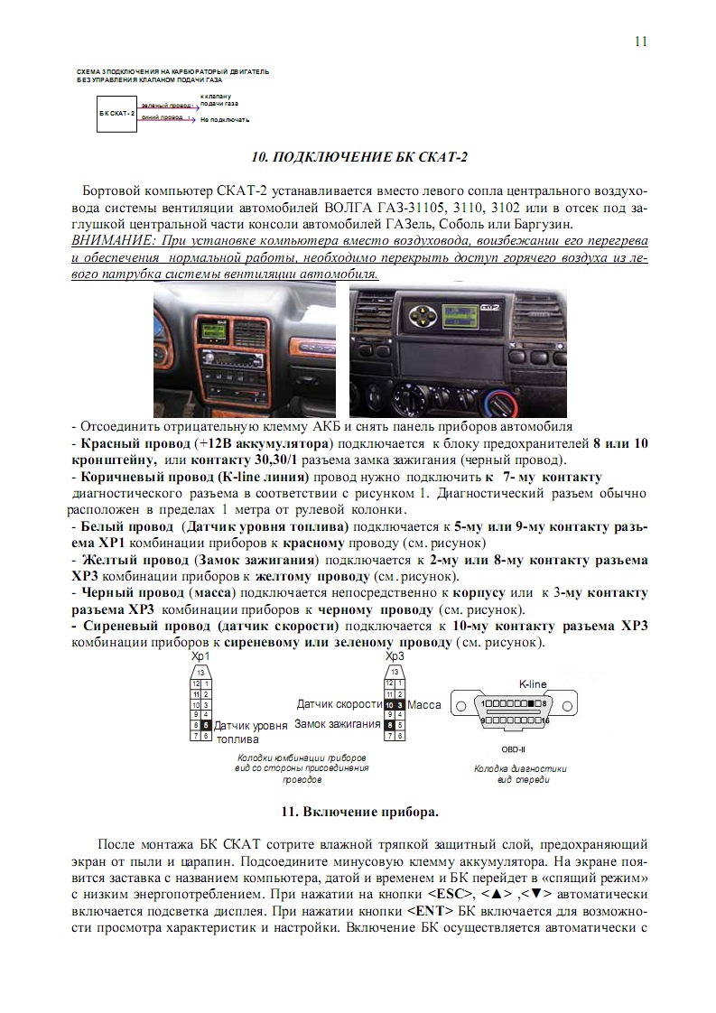

АЛЕКС89 31 Опубликовано 21 июня, 2009 Читал.Но где находится диагн.разъем? А где наход.диагн.колодка?Смотри под рулем(под панелью) справой стороны от вала,там будет хитрая коробочка с тоненькими дырочками. Поделиться сообщением Ссылка на сообщение Поделиться на другие сайты
mat.09 0 Опубликовано 21 июня, 2009 Смотри под рулем(под панелью) справой стороны от вала,там будет хитрая коробочка с тоненькими дырочками.В нем 3 провода.Я так понимаю:черн.-масса;красный-12В;коричневый- К-линия.БК пишет нет связи с ЭБУ Поделиться сообщением Ссылка на сообщение Поделиться на другие сайты
Дмитрий 1 317 Опубликовано 21 июня, 2009 mat.09, Включили в диагностическую колодку? или по совету на прямую кинули! без колодки не чего работать не будет. Если в тыкнули в колодку и пишет нет связи с ЭБУ в настройках БК ищите тип вашего ЭБУ и выставляйте в обще должно автоматом распознать ЭБУ Поделиться сообщением Ссылка на сообщение Поделиться на другие сайты
mat.09 0 Опубликовано 21 июня, 2009 mat.09, Включили в диагностическую колодку? или по совету на прямую кинули! без колодки не чего работать не будет. Если в тыкнули в колодку и пишет нет связи с ЭБУ в настройках БК ищите тип вашего ЭБУ и выставляйте в обще должно автоматом распознать ЭБУНет,на прямую не кидал.А в диагностич.колодке,на коричневом проводе должно быть напряжение?Я думаю что ДА,но его нет. Поделиться сообщением Ссылка на сообщение Поделиться на другие сайты
Дмитрий 1 317 Опубликовано 21 июня, 2009 mat.09, К сожалению без понятия у меня 405.22 могу только догадываться что коричневый это К-line и напряжение на нем тогда только при вкл/зажигании и то вроде меньше 12в. Поделиться сообщением Ссылка на сообщение Поделиться на другие сайты

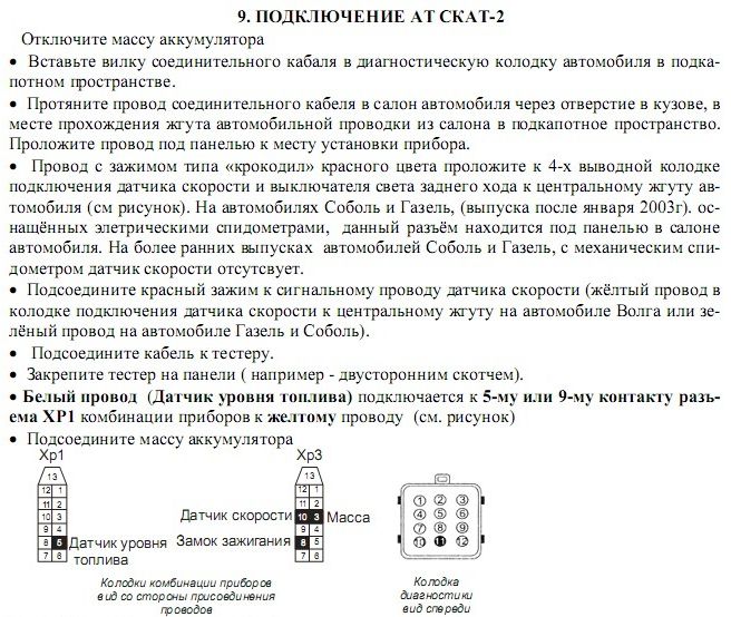

gazenok 0 Опубликовано 24 июня, 2009 если еще актуально, то вот схемка Поделиться сообщением Ссылка на сообщение Поделиться на другие сайты
водила47 0 Опубликовано 10 июля, 2009 подскажите а скат2 без букв также подключается или же это совсем не то подключил к диогностической колдке работает только при включенном зажигании про газ ни одной настройки не видать помогите???????????????? :huh: микас7 1 Поделиться сообщением Ссылка на сообщение Поделиться на другие сайты
gazenok 0 Опубликовано 11 июля, 2009 подскажите а скат2 без букв также подключается или же это совсем не то подключил к диогностической колдке работает только при включенном зажигании про газ ни одной настройки не видать помогите???????????????? :huh: микас7 1инструкция есть к прибору? подключение схожее, только цвет проводов отличаетсяс газом не работает Поделиться сообщением Ссылка на сообщение Поделиться на другие сайты
водила47 0 Опубликовано 12 июля, 2009 инструкция есть к прибору? подключение схожее, только цвет проводов отличаетсяс газом не работаетподключил к диогностической колодке работает только при вкл зажигании подскажите куда плюс кинуть а то приходиться каждый раз все настраивать заново инструкция есть но вней толком ничего не написано только куда воткнуть синий и белый провода ивообше когда брал сказали что скаты все одинаковые просто отличаются местом установки Поделиться сообщением Ссылка на сообщение Поделиться на другие сайты
ventura16 1 Опубликовано 19 марта, 2010 Парни, подскажите! Проблема такая - БК Скат 2С, Микас 7.1, подключил всё по инструкции, с выключенным зажиганием прибор работает, но после включения зажигания экран гаснет. В чём может быть проблема? Поделиться сообщением Ссылка на сообщение Поделиться на другие сайты
Лис 52 2 Опубликовано 19 марта, 2010 (изменено) Парни, подскажите! Проблема такая - БК Скат 2С, Микас 7.1, подключил всё по инструкции, с выключенным зажиганием прибор работает, но после включения зажигания экран гаснет. В чём может быть проблема?Ещё раз проверь все подключения, наверняка питание на бк взял не то. Внимательно прочитай стр 22-24 руководствва по эксплуатации. Изменено 19 марта, 2010 пользователем Лис 52 Поделиться сообщением Ссылка на сообщение Поделиться на другие сайты

jurax 0 Опубликовано 27 ноября, 2010 Установил БК СКАТ 2С,всё правильно подключил,только почемуто не показавает, ни скорость. ни пробег и соответственно расход, хотя штатные спидометр и одометр работают нормально. Поделиться сообщением Ссылка на сообщение Поделиться на другие сайты
Adfer 22 Опубликовано 27 ноября, 2010 Установил БК СКАТ 2С,всё правильно подключил,только почемуто не показавает, ни скорость. ни пробег и соответственно расход, хотя штатные спидометр и одометр работают нормально.Видимо ошибка в подключении датчика скорости, проверяй внимательно. - Сиреневый провод (датчик скорости) подключается к 10-му контакту разъема ХР3 комбинации приборов к красному проводуТак делал? Поделиться сообщением Ссылка на сообщение Поделиться на другие сайты
jurax 0 Опубликовано 27 ноября, 2010 Видимо ошибка в подключении датчика скорости, проверяй внимательно. - Сиреневый провод (датчик скорости) подключается к 10-му контакту разъема ХР3 комбинации приборов к красному проводуТак делал?У меня на 10- м контакте зелёный провод,кстати по схеме он и должен быть зелёным. а в инструкции красный а так да на 10-й контакт сиреневый провод и кинул. Поделиться сообщением Ссылка на сообщение Поделиться на другие сайты
МегаГаз 2 Опубликовано 27 ноября, 2010 Там подробная инструкция прикладывается.Провода втыкать со стороны выходов проводов,то есть сзади!Не спутай!Я сначала понатыкал смотря в колодку-получилось наоборот,вот и не работал,переставил-все окей. Поделиться сообщением Ссылка на сообщение Поделиться на другие сайты
jurax 0 Опубликовано 27 ноября, 2010 Там подробная инструкция прикладывается.Провода втыкать со стороны выходов проводов,то есть сзади!Не спутай!Я сначала понатыкал смотря в колодку-получилось наоборот,вот и не работал,переставил-все окей.я наверное только с боку не пихал, меня смущает расхождение схемы и инструкции по цветам проводов, может у меня сам разъём на БК барахлит. Поделиться сообщением Ссылка на сообщение Поделиться на другие сайты
МегаГаз 2 Опубликовано 27 ноября, 2010 Там всего девять проводов.Задействуются только семь,остальные там опционные,типа на датчик температуры за бортом и т.д.Проверь все внимательнее,если не так-он пищит так противно и кажет только время и все,ни на что не реагирует. Поделиться сообщением Ссылка на сообщение Поделиться на другие сайты
