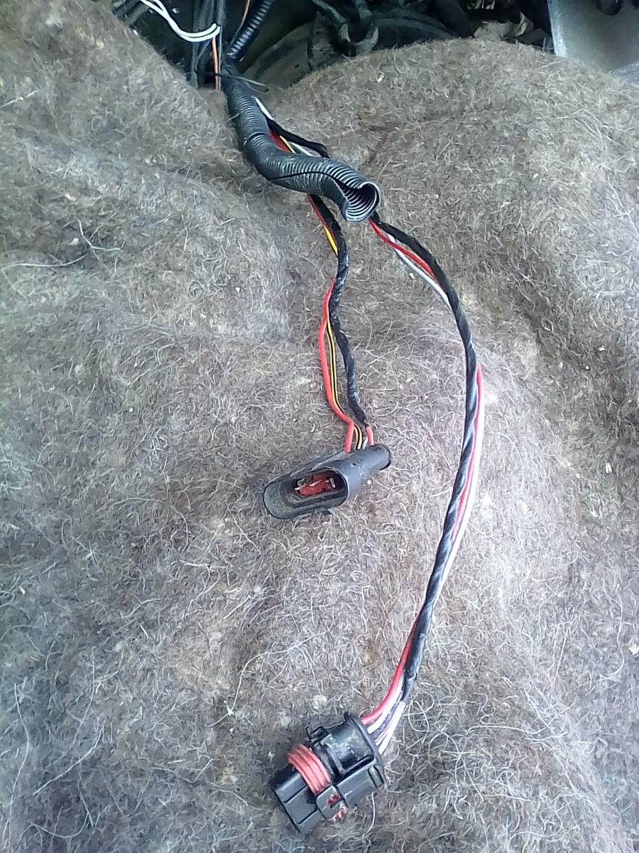

Hukko731 0 Опубликовано 2 января, 2018 (изменено) ИванСПб, верно не подумал :lol: но тогда где фишка на первый датчик? фото завтро сделаю, на задние фонари идут обычные фишки прямоугольные а на этих датчиках типо евроразьемы, думал может прошлый хозяин проводку, менял от других газелей и разьемы не совпадают, вот такой воткнут в ДК2 такие дк и вот такого плана разьем "папа" висит из косы не подключен Изменено 2 января, 2018 пользователем Hukko731 Поделиться сообщением Ссылка на сообщение Поделиться на другие сайты
ИванСПб 1 263 Опубликовано 2 января, 2018 тогда где фишка на первый датчик?там же где и сам датчик. Мало у нас "умельцев" с кусачками? Датчики обинаковые абсолютно и фишки одинаковые. Завтра попробую не забыть заглянуть что там за "папа" :);) Поделиться сообщением Ссылка на сообщение Поделиться на другие сайты

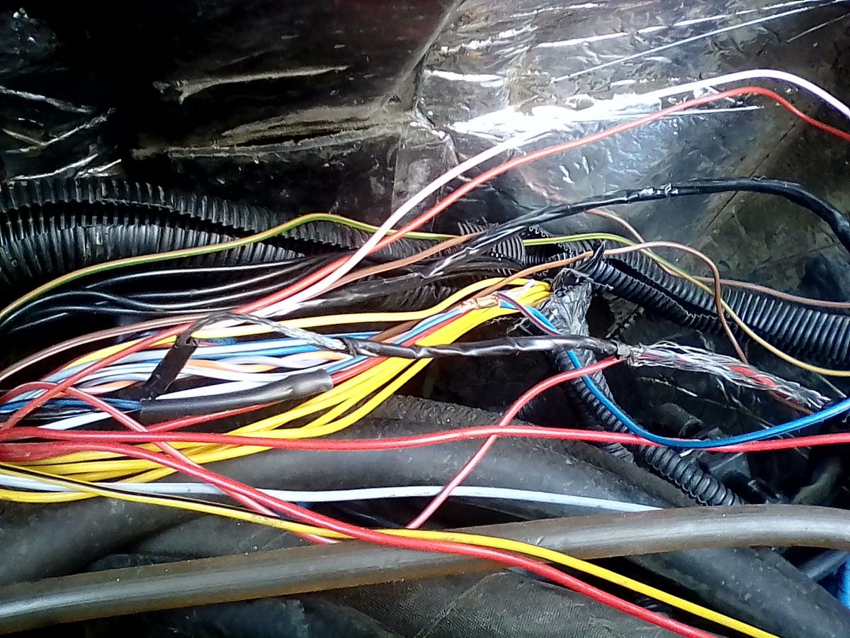

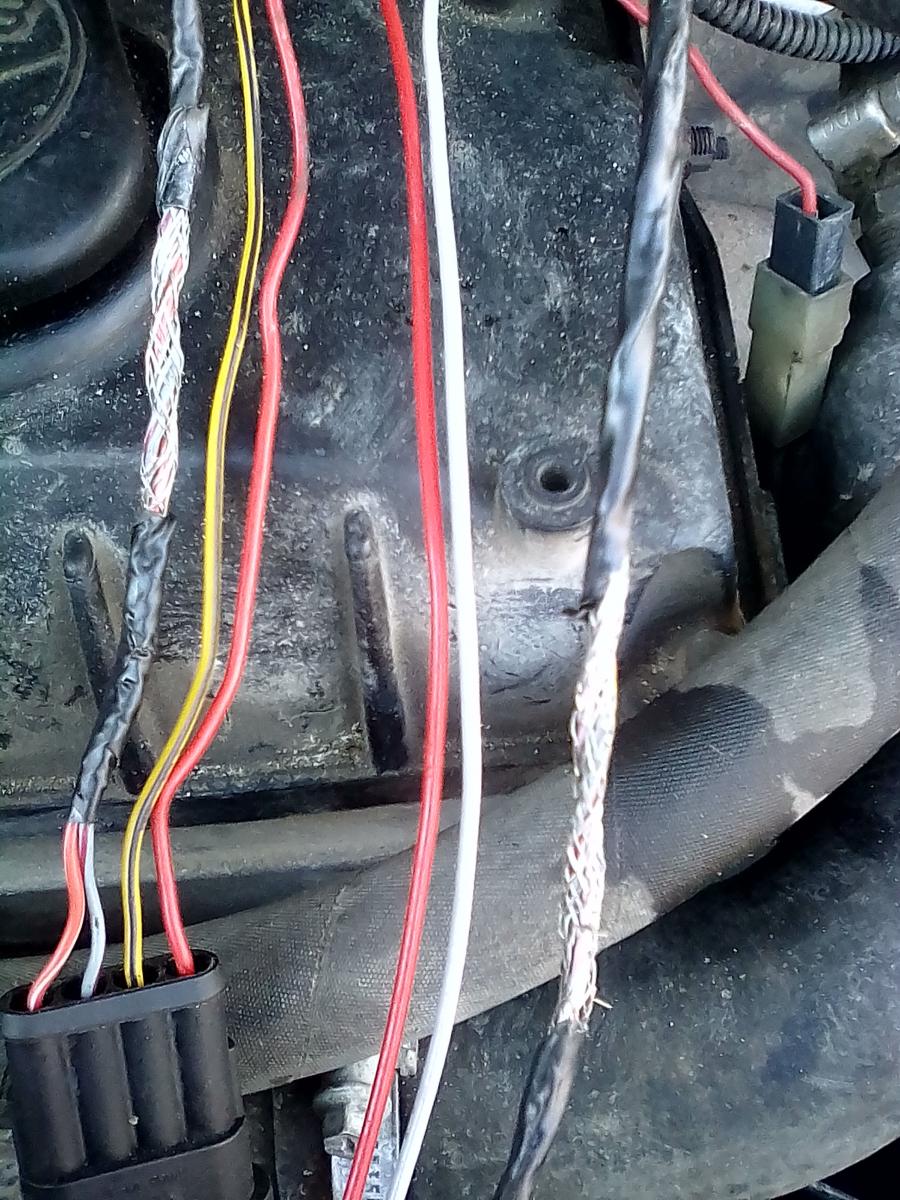

Hukko731 0 Опубликовано 3 января, 2018 (изменено) вот такие разьемы из косы идут на каждом разьеме по два ровода идут смотаны изолентой, а под ней металлическая оплетка кто знает что это за чудо колхоз и для чего оно?)) типо как на тв антенне сделано и дальше эта оплетка идет в косу одним проводом. Изменено 3 января, 2018 пользователем Hukko731 Поделиться сообщением Ссылка на сообщение Поделиться на другие сайты

ilian32 624 Опубликовано 3 января, 2018 Смотри то что провода с сеточкой это нормально.Защита от помех.фишку махнуть могли. Поделиться сообщением Ссылка на сообщение Поделиться на другие сайты

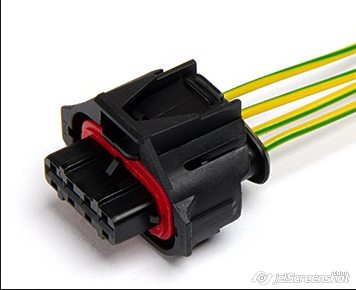

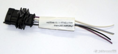

victor5116 301 Опубликовано 3 января, 2018 ilian32, ну пусть фишка это не заводское исполнение хотя я так и не нашол место врезки хотя почти до блока мозгов гофру снимал, на морозе не айс) датчик то всеравно стандартный и новодельная фишка в него неналезет, и что за оплетка вокруг двух проводов что на первой фишке что на второй стандартной. если ката нет то даже возможно стоит прошивка но это точно только диагност скажет.http://www.zipavtoprovod.ru/Image/3302-584.JPGвот такую фигню тебе нужно. Поделиться сообщением Ссылка на сообщение Поделиться на другие сайты

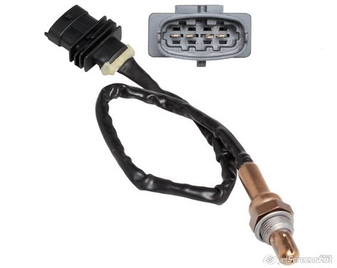

victor5116 301 Опубликовано 3 января, 2018 Самопал скорее всего.я пару раз встречал когда фишку вообще на квадратную переделывают и корячат лямбду от иномарок.Наверное так дешевле. Всегда переделываю на универсальную бошевскую, стараюсь иметь в своем запасе, цена как у китайской "заводской" но работает... и на много машин подходит... 1 Поделиться сообщением Ссылка на сообщение Поделиться на другие сайты

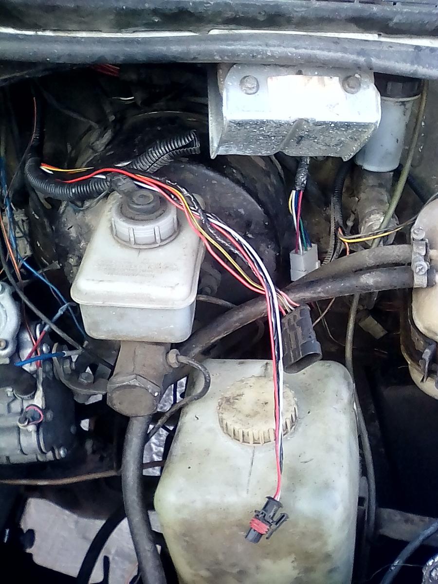

Hukko731 0 Опубликовано 3 января, 2018 victor5116, тоесть это переходник что по ссылке, продается такой? и на фотке тоже вижу что 2 провода под гофрой изалентой замотано.ilian32, так всетаки вторая лямбда это та что вторая если смотреть от двигателя, она то сидит в разьеме, а вот первая лямбда просто болтается. Поделиться сообщением Ссылка на сообщение Поделиться на другие сайты
victor5116 301 Опубликовано 3 января, 2018 Этот разъем от второго ДК, а нужен он тебе или нет, решать тебе. то что на фото - это дополнительный жгут, у тебя еще и датчик фазы должен быть другой. Обычно когда меняем проводку ставим "ристайлинговую" и датчик фаз меняем. Поделиться сообщением Ссылка на сообщение Поделиться на другие сайты
Hukko731 0 Опубликовано 3 января, 2018 Этот разъем от второго ДК тоесть щас у меня не правильно подключен второй дк? перепутаны? на фото тот что стрелкой подключен ко второму дк надо на первый фишку перекинуть? Поделиться сообщением Ссылка на сообщение Поделиться на другие сайты
victor5116 301 Опубликовано 3 января, 2018 Да. Где стрелка это первый. И датчик в первую дыру.Где без стрелки туда подключается жгут тот на что по ссылке, а к нему уже датчик. Поделиться сообщением Ссылка на сообщение Поделиться на другие сайты
