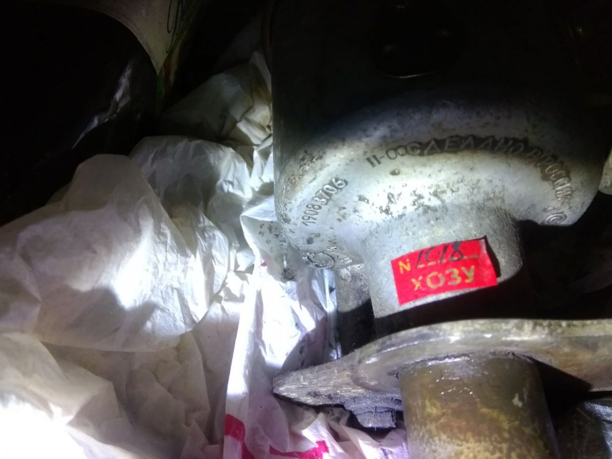

*Дмитрий* 1 Опубликовано 8 июня, 2023 7 минут назад, crocer сказал: пробовал и так и сяк, в пути же не должно было сбиться зажигание, причём достаточно резко, ибо выехал всё было ок, а потом раз и всё Трамблёр 1908.3706 старый оскол установлен? Поделиться сообщением Ссылка на сообщение Поделиться на другие сайты

crocer 1 Опубликовано 8 июня, 2023 @*Дмитрий* старый оскол или нет не скажу, но по индексу он @L2140 30 минут назад, L2140 сказал: (ми) что это такое ? 30 минут назад, L2140 сказал: Разрежение в баке. Закипание в топливопроводе. Могу сказать только то что обратка теплая, градусов 38 - 40 Поделиться сообщением Ссылка на сообщение Поделиться на другие сайты
