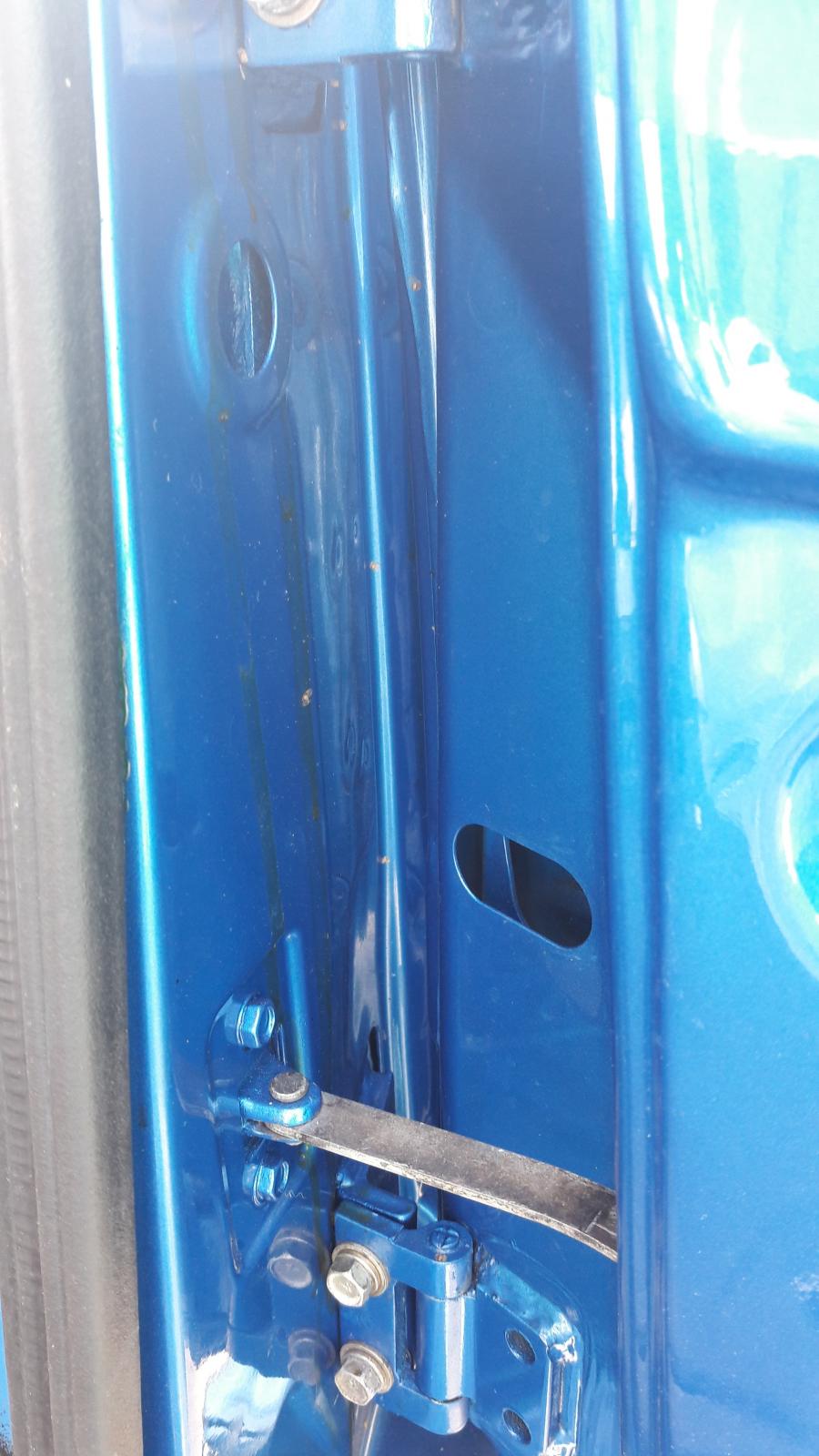

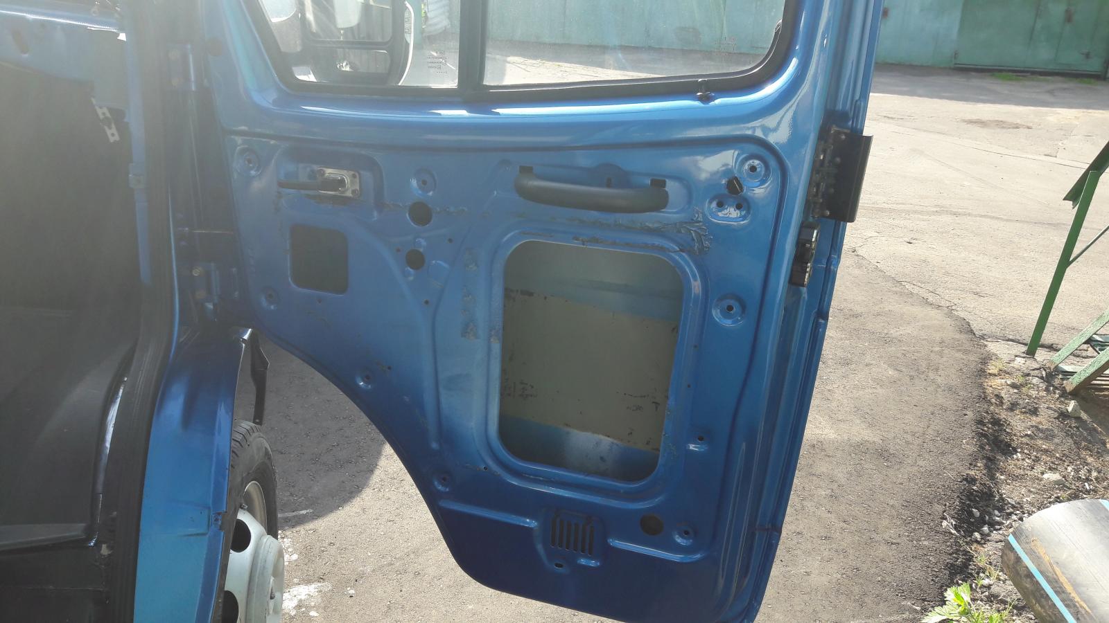

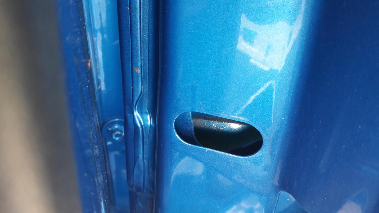

strattec
вот фото бизнес двери 2013 года

strattec,
Спасибо за фото. Про место гофры-резинки очень подробно вышло. Но мне нужна была дверь от новых обшивок Бизнес.
Как вчера в ходе дебатов удалось выяснить, их не существует. Устанавливают их в дочерних конторах специально обученные рабочие, вырезают ножницами, болгарками, зубилом и тп отверстия в таких стоковых дверях и монтируют потом туда эту обшивку.
Мне хотелось увидеть дверь со снятой именно Бизнес-обшивкой.

Балаганов
обычная дверь, что ты там хочешь увидеть??? Выпиливается и загибается под блок переключателей и ручку двери.  Сама обшивка по месту подгоняется к двери. ВСЁ
Открой первую страницу, там и фотки, и сам процесс.

Начал сегодня готовить каркас двери под ручку обшивки. Разметил, просверлил углы и пропилил только две поперечные линии. И нежными ударами молотка стал изгибать продольную часть. Пошло неплохо, но дальше, метал у окна стал сильно выгибаться, и далее колотить уже было бесполезно. В общем что мог, то делал, но ровного изгиба не получалось. Потом плюнул и распилил плохогнущийся угол у окна. Далее всё подогнул и выровнял как требуется, и полностью заварил этот стык. Получилось крепко и ровно. Фотку покажу завтра.

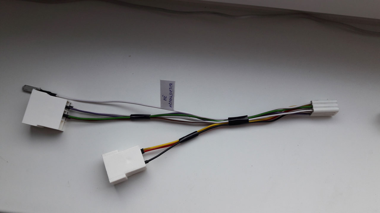

Я сегодня больше времени потратил на вытаскивание штекеров из колодок проводки Бизнес. Расплющил гвоздь и тыкал по периметру штекера.. целый час с лишним ушёл на две колодки "мамы".

Нее.. я за основу взял проводку от стеклоподъёмников. Там провода 1,5 мм кв.,,а в проводке с обшивками - 1 мм кв. Всю проводку потяну почти с ноля.. и по возможности с разъёмами..
Maks52
Вот это правильно! Бизнесовская проводка "слабовата" Изменено пользователем Maks52
Макс, она просто по толщине проводов не годится, поставил я с переходником регулятор поворотов бизнес, так чуть провода  не поплатились, проводка для этого тока слабовата. перепаял,  и все ок стало

Макс, она просто по толщине проводов не годится, поставил я с переходником регулятор поворотов бизнес, так чуть провода  не поплатились, проводка для этого тока слабовата.. перепаял,  и все ок стало
Про то и говорю, что "слабовато"

Есть ещё вариант на известном сайте, пусть не будет это рекламной. В бизнес проводку воткнуть силовые релюхи.. и тогда всё будет пучком.
Парень просто там как следует всё расписал и нарисовал.. посмотрите, кому интересно.. ссыл - https://www.drive2.ru/b/1254756

Два провода выдернуть и два других по–толще проложить, и ни какого колхоза.
