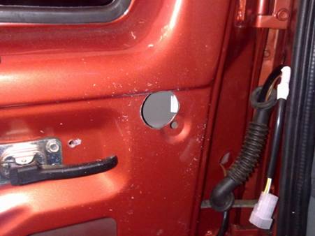

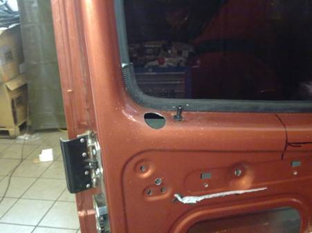

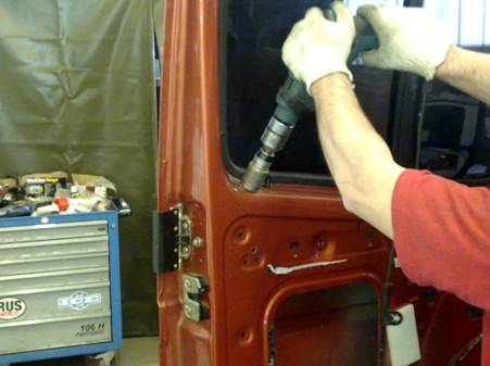

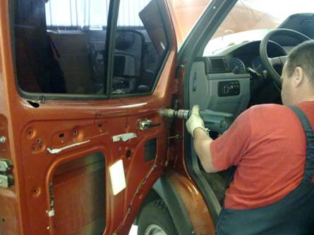

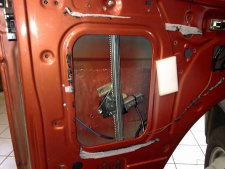

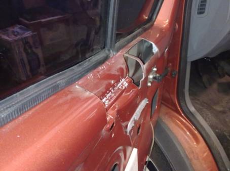

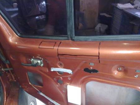

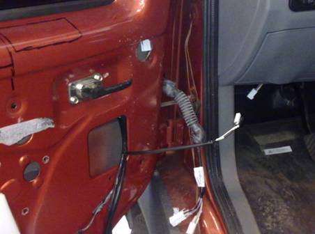

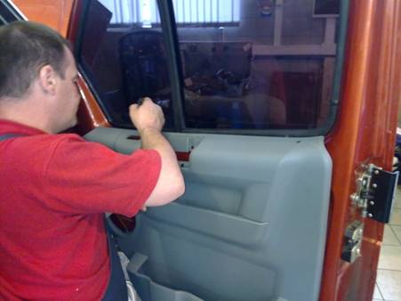

PROVOD-SPB 6 Опубликовано 22 мая, 2011 В Питере полно котнтор которые продают. http://gazelspb.ru/shop/main/category/7 Вот устанавливать,да,гиморой.Резать надо.Вот как происходит установка. Вот как происходит установка.Вот как происходит установка. Вот как происходит установка. Вот как происходит установка. Вот как происходит установка. Вот как происходит установка. Вот как происходит установка. Вот как происходит установка. Вот как происходит установка. Вот как происходит установка. Вот как происходит установка. Вот как происходит установка. Вот как происходит установка. Вот как происходит установка. Вот как происходит установка. Вот как происходит установка. Вот как происходит установка. Вот как происходит установка. Вот как происходит установка. Что то у меня много сообщений.Ещё 7 фоток.Если кому надо,скину остальные. Поделиться сообщением Ссылка на сообщение Поделиться на другие сайты
Katolina 1 Опубликовано 22 мая, 2011 А зачем?Две дыры таких огромных делают?Они для чего 1 Поделиться сообщением Ссылка на сообщение Поделиться на другие сайты
sobol615 45 Опубликовано 22 мая, 2011 А зачем?Две дыры таких огромных делают?Они для чегоКоторая слева,чтобы тяга замка попала в отверстие обшивки.Справа для проводов в электрозеркало. Поделиться сообщением Ссылка на сообщение Поделиться на другие сайты
Crady 8 673 Опубликовано 22 мая, 2011 если самому делать,всё гораздо культурней получается,без этих громадных дырищь Поделиться сообщением Ссылка на сообщение Поделиться на другие сайты
sobol615 45 Опубликовано 23 мая, 2011 Так она и озвучивалась,хитро с паузой.Но в принципе ладно,делать всё равно надо сам я не сделаю точно,первый шаг уже сделал когда их покупал.Вообще если бы цена установки была бы как цена комплекта то в принципе нормально,но почему поставить дороже чем купить вот здесь уже х.з.Ну почему не сделаешь.Самое трудное проделать отверстия в двери и кузове под жгут проводов.Остальное все с размерами и фото расписано на форуме. Поделиться сообщением Ссылка на сообщение Поделиться на другие сайты

Katolina 1 Опубликовано 29 мая, 2011 (изменено) Всем привет.Добрался до дома.Обшивки поставил в Нижнем.Подгоняли конечно долго,но вроде успешно (со скидкой на Газель)Вообщем мне понравилось,осталось зеркала подключить и всё.Спасибо Славе (Утюг 888) за таблички и правильное направление на установку. Изменено 29 мая, 2011 пользователем Katolina Поделиться сообщением Ссылка на сообщение Поделиться на другие сайты

vingod 159 Опубликовано 3 июня, 2011 есть у кавонить схема!? фишек в салоне и проводки обивок!? Поделиться сообщением Ссылка на сообщение Поделиться на другие сайты
Katolina 1 Опубликовано 6 июня, 2011 есть у кавонить схема!? фишек в салоне и проводки обивок!?Кто нибудь поможет со схемой,тоже зеркала не может подключить электрик. Поделиться сообщением Ссылка на сообщение Поделиться на другие сайты
vingod 159 Опубликовано 7 июня, 2011 По цветам проводов не может разобраться или вообще не может подключить?ни по цветам ни сходится, подключаеть всё просто там два выходит из двери (с новыми обивками шли) и два висит под торпедой с каждой стороны. подключаются в строгом порядке, подругому нивстанут.подключаю и ничерта неработает :( Поделиться сообщением Ссылка на сообщение Поделиться на другие сайты
sobol615 45 Опубликовано 7 июня, 2011 ни по цветам ни сходится, подключаеть всё просто там два выходит из двери (с новыми обивками шли) и два висит под торпедой с каждой стороны. подключаются в строгом порядке, подругому нивстанут.подключаю и ничерта неработает :(Так она и не заработает.Там еще один "+" надо кидать,если не ошибаюсь на оранжевый с желтым провод на нижней фишке(не путать с поворотным на зеркало).Более точно могу посмотреть расключение через 3 дня,когда попаду домой. Поделиться сообщением Ссылка на сообщение Поделиться на другие сайты
vingod 159 Опубликовано 7 июня, 2011 Так она и не заработает.Там еще один "+" надо кидать,если не ошибаюсь на оранжевый с желтым провод на нижней фишке(не путать с поворотным на зеркало).Более точно могу посмотреть расключение через 3 дня,когда попаду домой.буду безумно блогадарен! кстати поворотник не работает в зеркале и у ЭСП нет массы(тоесть когда я дал массу на провода у кнопки он стал ездить) Поделиться сообщением Ссылка на сообщение Поделиться на другие сайты
Toyota007 2 891 Опубликовано 7 июня, 2011 буду безумно блогадарен! кстати поворотник не работает в зеркале и у ЭСП нет массы(тоесть когда я дал массу на провода у кнопки он стал ездить)На кнопку подходят три провода,плюс,минус и провод подсветки кнопки.Окно поднимается или опускается,за счет того,что кнопка меняет полярность.и мотор крутиться в разные стороны.Вот и всё! :rolleyes: Поделиться сообщением Ссылка на сообщение Поделиться на другие сайты
sobol615 45 Опубликовано 7 июня, 2011 (изменено) буду безумно блогадарен! кстати поворотник не работает в зеркале и у ЭСП нет массы(тоесть когда я дал массу на провода у кнопки он стал ездить)Нет,все заработало сразу,включая обогрев.На акустику тянуп отдельно,а на штатные посадил электрозамок.Расключал 3 месяца назад,мороз -10,15 минут работы-час отогревания,очень уж руки чесались.Хотел ведь схему составить,но как-то не до нее было тогда.Если не получится,в субботу утром могу дать расключение по зеркалам. Изменено 7 июня, 2011 пользователем sobol615 Поделиться сообщением Ссылка на сообщение Поделиться на другие сайты
vingod 159 Опубликовано 7 июня, 2011 На кнопку подходят три провода,плюс,минус и провод подсветки кнопки.Окно поднимается или опускается,за счет того,что кнопка меняет полярность.и мотор крутиться в разные стороны.Вот и всё! :rolleyes:дык это понятно, что любому устройству надо плюс минус для работы :) вопрос в другом, можно ли сделать проводку которая шла вместе с обивками, сделать всё с нуля я всегда успею Нет,все заработало сразу,включая обогрев.На акустику тянуп отдельно,а на штатные посадил электрозамок.Расключал 3 месяца назад,мороз -10,15 минут работы-час отогревания,очень уж руки чесались.Хотел ведь схему составить,но как-то не до нее было тогда.Если не получится,в субботу утром могу дать расключение по зеркалам.да мне бы ещё и по ЭСП чего им нехватает для работы. мне кажется гдето просто минуса нет, ну или в проводке косяк.странно что неработаю поворотникихотя им тоже может нехватать минуса Поделиться сообщением Ссылка на сообщение Поделиться на другие сайты
vingod 159 Опубликовано 7 июня, 2011 Жду распинновку. естественно хочется обойтись малым. смысл делать всё сначала если нехватает пары проводов. Поделиться сообщением Ссылка на сообщение Поделиться на другие сайты
vingod 159 Опубликовано 9 июня, 2011 Напомню!кто ставил обивки с ЭСП и Эл.зеркалами на бизнесОтпишитесь что сделали с проводкой! Поделиться сообщением Ссылка на сообщение Поделиться на другие сайты
sobol615 45 Опубликовано 9 июня, 2011 Напомню!кто ставил обивки с ЭСП и Эл.зеркалами на бизнесОтпишитесь что сделали с проводкой!Завтра приеду домой,сделаю распиновку проводов,в субботу утром выложу в тему,как и обещал.К левой двери 14 проводов-2 плюса,1 масса,акустика,электрозамок,подсветка кнопок,подогрев зеркал,поворот,2 уходящих на правое зеркало,2 уходящих на правый ЭСП;к правой 13-тоже самое,без 1 плюса. Поделиться сообщением Ссылка на сообщение Поделиться на другие сайты
