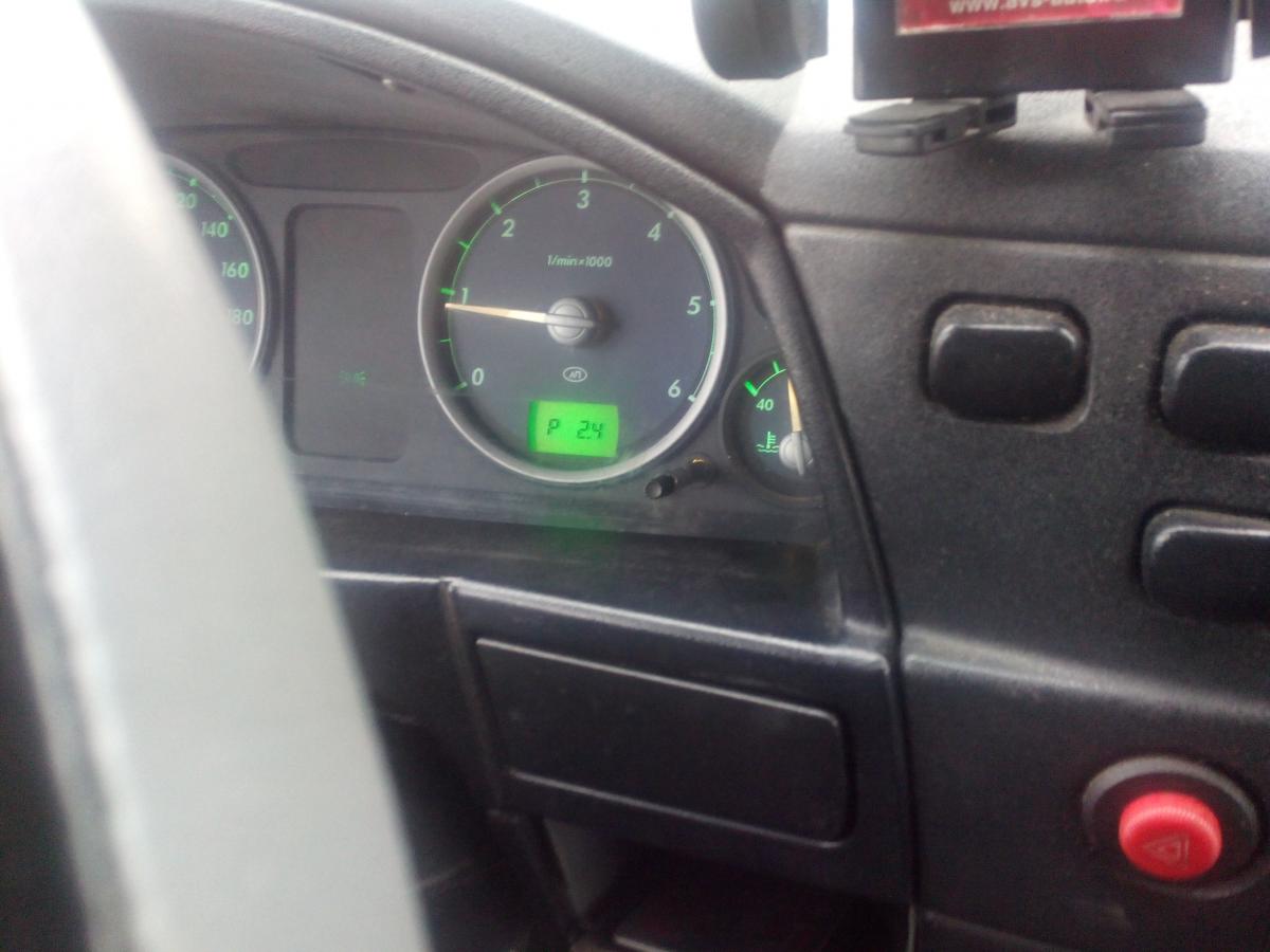

4.1 5 Опубликовано 24 ноября, 2014 Вечер добрый,что высвечивается кроме часов,вольтметра на правом табло щитка приборов? Поделиться сообщением Ссылка на сообщение Поделиться на другие сайты
sergyk 9 Опубликовано 24 ноября, 2014 Показывает 4 параметра :время,напряжение,давление и температура наружного воздуха.Давление необходимо взять с дополнительного датчика на головке(устанавливается самостоятельно.А про температуру тоже необходим датчик Поделиться сообщением Ссылка на сообщение Поделиться на другие сайты
4.1 5 Опубликовано 24 ноября, 2014 У меня только три параметра. Если это давление,то почему при повышении оборотов цифры падают до 1.1-1.2 ,а на холостых колеблятся тоже 2.4-2.1 ? Датчики давления у меня и так 2 и воды 2 Поделиться сообщением Ссылка на сообщение Поделиться на другие сайты
колобок 7 167 Опубликовано 24 ноября, 2014 (изменено) Датчики давления у меня и так 2 и воды 2давления - на приборку(стрелку) и аварийный(лампочку)? воды - на приборку и на мозги? а аварийный воды? Изменено 24 ноября, 2014 пользователем колобок Поделиться сообщением Ссылка на сообщение Поделиться на другие сайты
4.1 5 Опубликовано 24 ноября, 2014 давления - на приборку(стрелку) и аварийный(лампочку)? воды - на приборку и на мозги? а аварийный воды? ну аварийный само сабой, упустил. Так что означает то что высвечивается у меня сейчас? Стрелки нет на новом щитке Давления Поделиться сообщением Ссылка на сообщение Поделиться на другие сайты
колобок 7 167 Опубликовано 24 ноября, 2014 Так что означает то что высвечивается у меня сейчас?может давление в обратную сторону,или датчик не тот или подключен неправильно Поделиться сообщением Ссылка на сообщение Поделиться на другие сайты
4.1 5 Опубликовано 24 ноября, 2014 Давление в обратную сторону это..))). Провода поменяю на датчиках завря гляну Но мне кажется это не масло Поделиться сообщением Ссылка на сообщение Поделиться на другие сайты
4.1 5 Опубликовано 25 ноября, 2014 Перекинул провода на датчиках и табло в третем режиме стало показывать ноль,значит давление просто криво показывает. Поделиться сообщением Ссылка на сообщение Поделиться на другие сайты
t-r-a-k-t-a-r 259 Опубликовано 25 ноября, 2014 Перекинул провода на датчиках и табло в третем режиме стало показывать ноль,значит давление просто криво показывает.может просто датчик на блоке "кривой" Поделиться сообщением Ссылка на сообщение Поделиться на другие сайты
gapon 12 Опубликовано 26 ноября, 2014 P-Pressure-давление. В данном щитке-давление масла. у меня при заводке на холодную 4 очка показывает. ПО мере прогрева за день не падает меньше 2 очей. Верить или нет не знаю, мех.манометром не мерил. Знаю одно-зарядке на приборке верить точно нельзя:D Поделиться сообщением Ссылка на сообщение Поделиться на другие сайты

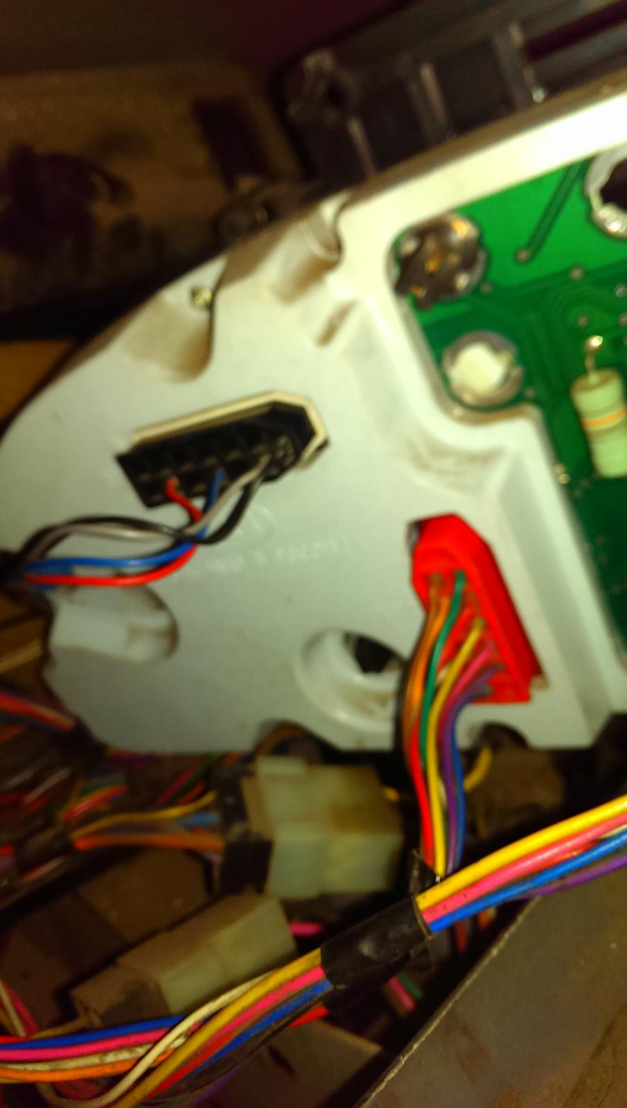

А441мм161 0 Опубликовано 30 ноября, 2014 Напиши конкретно какая приборка,кто производитель ,номер приборки - каталожный (разные варианты подключения тахометра)В комлекте к панели должна быть книжечка в ней написаны номера контактов ,колодки и их назначениеЕсли подключить спидометр ,то нужен датчик и кабель от кпп до панели 3-х проводной (масса,+12в,сигнал)Постоянное питание нужно на один контакт для питания памяти часов,суточного пробегапривет.ЗМЗ 405 поставил приборку от евро-3,при каждом выключении зажигания сбивается суточник и часы.подскажи откуда взять, на какую колоду и на какой разъем подключитт этот постоянный +.газель 2004 г.в. заранее спасибо Поделиться сообщением Ссылка на сообщение Поделиться на другие сайты
А441мм161 0 Опубликовано 1 декабря, 2014 я поставил, проблем ни каких только плюс выводишь отдельно, там в паспорте схема естькупил газель 2004 г а приборка евро-3суточник и часы обнуляются,где взять и куда подъсоеденить этот самый +я поставил, проблем ни каких только плюс выводишь отдельно, там в Поделиться сообщением Ссылка на сообщение Поделиться на другие сайты
А441мм161 0 Опубликовано 1 декабря, 2014 ...постоянный плюс подай на приборку.схема там должна бытьоткуда его взять и куда подъсоеденить.спасибо Поделиться сообщением Ссылка на сообщение Поделиться на другие сайты
paul799 849 Опубликовано 1 декабря, 2014 (изменено) откуда его взять и куда подъсоеденить.спасибоБрать с колодки предов (только с того, на котором питание при повороте ключа не пропадает - например с прикуривателя). А подавать куда - смотри тут распиновку: https://yadi.sk/d/c_en2woMNknSCПо-моему ХР-2, нога №3. Изменено 1 декабря, 2014 пользователем paul799 Поделиться сообщением Ссылка на сообщение Поделиться на другие сайты

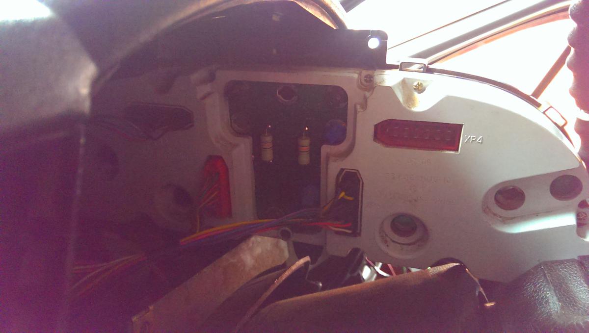

t-r-a-k-t-a-r 259 Опубликовано 8 февраля, 2015 Народ, у меня не горит подсветка приборов, горят только поворотники, стоп и дальний, могли все лампочки перегореть остальные? и еще одна фишка вообще отсоединена, при ее подключении ничего не меняетсяОпиши подробней,горит ли подсветка кнопок,сфоткал бы разьем или напиши его маркировку (ХР -такой то),в приборке на подсветке лампочки,а на индикации диоды. Поделиться сообщением Ссылка на сообщение Поделиться на другие сайты
Kos939 6 Опубликовано 9 февраля, 2015 Опиши подробней,горит ли подсветка кнопок,сфоткал бы разьем или напиши его маркировку (ХР -такой то),в приборке на подсветке лампочки,а на индикации диоды.горит подсветка, где отопитель, разьем сфоткаюи опишу. на индикации чего?? лампочка бенза и температуры у меня горит Поделиться сообщением Ссылка на сообщение Поделиться на другие сайты
Kos939 6 Опубликовано 9 февраля, 2015 Лампочки везде одинаковые?? или везде разные? Поделиться сообщением Ссылка на сообщение Поделиться на другие сайты
t-r-a-k-t-a-r 259 Опубликовано 9 февраля, 2015 Лампочки везде одинаковые?? или везде разные?Ну если это твоя приборка,то в ней как раз и нет ламп подсветки или сам снял? Поделиться сообщением Ссылка на сообщение Поделиться на другие сайты
Kos939 6 Опубликовано 9 февраля, 2015 Сам снял, дело не в лампах, переставлял рабочие в другие колодцы Поделиться сообщением Ссылка на сообщение Поделиться на другие сайты
t-r-a-k-t-a-r 259 Опубликовано 9 февраля, 2015 (изменено) Сам снял, дело не в лампах, переставлял рабочие в другие колодцыА бенз и темп. подсветка или аварийные горят?и еще несколько вопросов. в патронах стоят лампочки?и если в указателе температуры горит подсветка реагирует ли на уменьшение-увеличение яркости? Изменено 9 февраля, 2015 пользователем t-r-a-k-t-a-r Поделиться сообщением Ссылка на сообщение Поделиться на другие сайты
