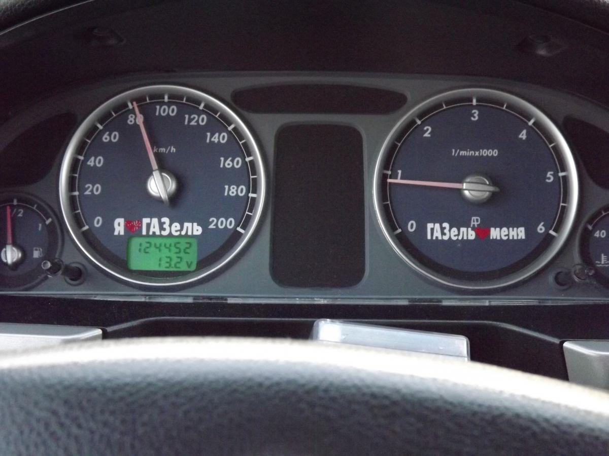

ADM227 20 Опубликовано 24 ноября, 2017 никак.нет там его.он в правом окошке живёт.ну почему вы так считаете. у меня с одним дисплеем . и в нём же можно активировать вольтметр. 1 Поделиться сообщением Ссылка на сообщение Поделиться на другие сайты

Олегач 12 Опубликовано 27 ноября, 2017 ну почему вы так считаете. у меня с одним дисплеем . и в нём же можно активировать вольтметр. У меня тоже когда-то показывал вольты, а теперь пытаюсь, но слышу только пик при нажатии, но ничего не показывает. не пойму что произошло. Поделиться сообщением Ссылка на сообщение Поделиться на другие сайты

МОЗГ 67 Опубликовано 12 января, 2018 ADM227, подскажи как, пожалуйста и еще, может кто сталкивался- при выключении зажигания обнуляется суточный пробег? Поделиться сообщением Ссылка на сообщение Поделиться на другие сайты
ADM227 20 Опубликовано 12 января, 2018 ADM227, подскажи как, пожалуйста и еще, может кто сталкивался- при выключении зажигания обнуляется суточный пробегЧто подсказать? Поделиться сообщением Ссылка на сообщение Поделиться на другие сайты
МОЗГ 67 Опубликовано 12 января, 2018 как сделал,что показывает напряжение? Поделиться сообщением Ссылка на сообщение Поделиться на другие сайты
ADM227 20 Опубликовано 12 января, 2018 как сделал,что показывает напряжение?надо запустить тест (нажать пр.кнопку и включить зажигание) — начнется тест и в конце когда будут все 999999 надо еще раз нажать на правую кнопку и держать пока не появится вольтметр (2-3 сек) 1 Поделиться сообщением Ссылка на сообщение Поделиться на другие сайты

МОЗГ 67 Опубликовано 13 января, 2018 попробовал, не работает, показывает версию прошивки. а с обнулением никто не сталкивался? Поделиться сообщением Ссылка на сообщение Поделиться на другие сайты
МОЗГ 67 Опубликовано 16 января, 2018 при выключении зажигания обнуляется суточный пробег?никто не сталкивался? Поделиться сообщением Ссылка на сообщение Поделиться на другие сайты
ADM227 20 Опубликовано 17 января, 2018 никто не сталкивался?Проверь приходит ли на приборку постоянное питание. Поделиться сообщением Ссылка на сообщение Поделиться на другие сайты
Соболь 172 2 Опубликовано 17 января, 2018 попробовал, не работает, показывает версию прошивки. а с обнулением никто не сталкивался?После выключения зажигания все цифры пропадают, а после включения появляются нули или просто обнуляется? Поделиться сообщением Ссылка на сообщение Поделиться на другие сайты
МОЗГ 67 Опубликовано 17 января, 2018 когда включаешь, то после теста обнуляется суточный пробег Поделиться сообщением Ссылка на сообщение Поделиться на другие сайты
paul799 844 Опубликовано 17 января, 2018 (изменено) когда включаешь, то после теста обнуляется суточный пробегКогда включаешь с нажатой кнопкой ("тест") то суточный пробег обнуляется - это я тебе как владелец штатной приборки Е3 (с 2-мя окошками) говорю. А на приборку ещё должен быть постоянный "+" - тогда при выключении зажигания суточник не должен пропадать, часы постоянно работают, да и общий пробег у меня на приборке при выключенном зажигании "горит" постоянно. Изменено 17 января, 2018 пользователем paul799 Поделиться сообщением Ссылка на сообщение Поделиться на другие сайты
МОЗГ 67 Опубликовано 17 января, 2018 у меня приборка как у ADM227,и обнуляется без нажатия кнопки, в каком разъеме должен быть постоянный + ? Поделиться сообщением Ссылка на сообщение Поделиться на другие сайты
t-r-a-k-t-a-r 258 Опубликовано 17 января, 2018 Когда включаешь с нажатой кнопкой ("тест") то суточный пробег обнуляется - это я тебе как владелец штатной приборки Е3 (с 2-мя окошками) говорю. А на приборку ещё должен быть постоянный "+" - тогда при выключении зажигания суточник не должен пропадать, часы постоянно работают, да и общий пробег у меня на приборке при выключенном зажигании "горит" постоянно.Попробовал на бизнесе как AMD227,увы номер не прошел,НО и суточный не обнуляется.Стрелки пляшут,загораются все восьмерки и алес. Поделиться сообщением Ссылка на сообщение Поделиться на другие сайты
t-r-a-k-t-a-r 258 Опубликовано 17 января, 2018 у меня приборка как у ADM227,и обнуляется без нажатия кнопки, в каком разъеме должен быть постоянный + ?Попробуй ХР2 конт.1,у меня зэимовская с 2мя дисп.,есть еще схема,там ХР2 конт3.Надо номер приборки и производитель. Поделиться сообщением Ссылка на сообщение Поделиться на другие сайты
ADM227 20 Опубликовано 18 января, 2018 Разъем XP2 : 1 — Резерв. 2 — К выключателю пониженной передачи, для панели 385.3801010-10. 3 — Клемма 30. 4 — К выключателю блокировки межосевого дифференциала, для панели 385.3801010-10. 5 — К переключателю указателей поворота правого борта. 6 — Резерв. 7 — К переключателю указателей поворота левого борта. 8 — К выключателю заднего противотуманного фонаря, для панели 385.3801010-10. 9 — К выключателю стояночного тормоза. 10 — К выключателю габаритных фонарей. 11 — К выключателю дальнего света фар. 12 — К выключателю освещения. 13 — К выключателю передних противотуманных фар, для панели 385.3801010-10. Поделиться сообщением Ссылка на сообщение Поделиться на другие сайты
