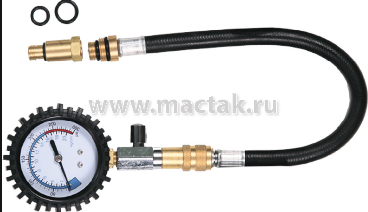

russpb
вот этот , точно покажет, безошибочно  B)
Slavyan
а ещё какие ошибки могут указывать что нет именно компрессии?
Стрелка компрессометра слабо отклоняется
Месор
про это я знаю так-же как и давление масло механический точно показывает. а хочется узнать именно по бортовому
