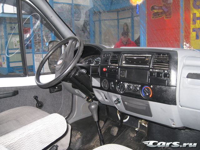

SSA131 1 Опубликовано 26 декабря, 2009 У кого стоит эта новая панель? Расскажите как работает вентиляция и кондиционер Хватит мощности кондея на фермер или нет? Мне она интересна только с точки зрения климата в салоне. Поделиться сообщением Ссылка на сообщение Поделиться на другие сайты
Александр-гость 6 Опубликовано 26 декабря, 2009 работает вентеляция нормально. Но есть куча неразрешенных вопросов. Пока нет кнопок на эту панель, те если захочется или уже есть противотуманки, то придется колхозить кнопки самому. Климата тоже пока нет, как и кондея. Кондей можно поставить, но опятьже кнопка включения кондеем будет инородная. Климат сделать пока вообще нереально , тк блок управления (похож на волговский) не может управлять потоками воздуха автоматом. По сути это кастрированный блок управления климатом от Волги в котором нет режима "авто" и нет возможности подключения кондиционера, а соответственно и климат контроля. Единственное что радует это то , что есть место под испаритель для установки кондея в штатном порядке. Сама панель сделана достаточно хорошо, но не без косяков. Материалы в целом хорошие использованны. Но опять тут возникает один косячек.. Новой рулевой колонки сейчас нет, те из новой торпеды торчит инородное тело в виде руля (руль нового образца поставить нельзя, тк у него шлици под Волгу) старого образца. К сожелению сейчас новая торпеда представляет из себя только базу для творчества и тюнинга. Поделиться сообщением Ссылка на сообщение Поделиться на другие сайты

SSA131 1 Опубликовано 28 декабря, 2009 работает вентеляция нормально. Но есть куча неразрешенных вопросов. Пока нет кнопок на эту панель, те если захочется или уже есть противотуманки, то придется колхозить кнопки самому. Климата тоже пока нет, как и кондея. Кондей можно поставить, но опятьже кнопка включения кондеем будет инородная. Климат сделать пока вообще нереально , тк блок управления (похож на волговский) не может управлять потоками воздуха автоматом. По сути это кастрированный блок управления климатом от Волги в котором нет режима "авто" и нет возможности подключения кондиционера, а соответственно и климат контроля. Единственное что радует это то , что есть место под испаритель для установки кондея в штатном порядке. Сама панель сделана достаточно хорошо, но не без косяков. Материалы в целом хорошие использованны. Но опять тут возникает один косячек.. Новой рулевой колонки сейчас нет, те из новой торпеды торчит инородное тело в виде руля (руль нового образца поставить нельзя, тк у него шлици под Волгу) старого образца. К сожелению сейчас новая торпеда представляет из себя только базу для творчества и тюнинга.Да, жаль. Так хочется комфорта. Может на двигатель 4216 с гуром компрессор кондиционера и не установишь? Что-то места там мало. Скорее всего компрессор крепится на место насоса ГУРа. Так что придется сдавать ее в трейд-ин. В салоне говорят новая будет стоить примерно 470т.р. с кондеем. Поделиться сообщением Ссылка на сообщение Поделиться на другие сайты

УТЮГ888 943 Опубликовано 28 декабря, 2009 Да, жаль. Так хочется комфорта. Может на двигатель 4216 с гуром компрессор кондиционера и не установишь? Что-то места там мало. Скорее всего компрессор крепится на место насоса ГУРа. Так что придется сдавать ее в трейд-ин. В салоне говорят новая будет стоить примерно 470т.р. с кондеем..4216 и так на ладан дышит и ещё компресссор кондея и насос гура-мощи не хватит.Торпеду с кондеем на 405 или на крайслер это да. Поделиться сообщением Ссылка на сообщение Поделиться на другие сайты
Гость gruzizvoz Опубликовано 28 декабря, 2009 УТЮГ888, слав,мощи то хватит-выносливости не хватит! Поделиться сообщением Ссылка на сообщение Поделиться на другие сайты
УТЮГ888 943 Опубликовано 28 декабря, 2009 УТЮГ888, слав,мощи то хватит-выносливости не хватит!..вот и я сумлеваюсь-а людям комфорта хочется. Поделиться сообщением Ссылка на сообщение Поделиться на другие сайты
