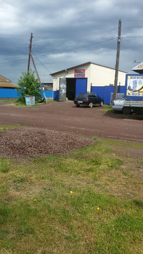

Лёха24 216 Опубликовано 2 июня, 2017 (изменено) Приехал на сто своим ходом , а сегодня увёз на другое сто на эвакуаторе...На рвался на шарлатанов.Приехал к ним ,говорю, тосол идёт в масло, двс работает чётко ни парит,не троит.Посмотрите сначала заглушки, под крышкой толкателей,если сухо,то снимайте ГБЦ. Они, я только за порог ,снимают ГБЦ (хватаются за работу что по дороже) прокладка целая,вердикт поведенная ГБЦ ,шлифуют. Говорю им- снимайте поддон прокладку поменять и за одним тогда и кольца поменяйте.На следующий день звоню ,а они -мы ДВС сняли ,коренной бежал ,я-ну ладно меняйте .На следующий день поехал в город ,заезжаю к ним ,ни кого на СТО нет,крутится какой- то бедолага и лежит мой грязный ДВС в опилках,разобранный,смотрю ,а коренной сальник как новый ...Я у работника спрашиваю ,что сальник уже поменяли?.Он-нет ,я-дак где он бежал? тот-сальник задубел,я отверткой тык ,а он мягонький,я ему-вы что ДВС-то сняли?-молчок.Еду в город ,злой как собака,набираю зап.частей,кольца,сальники и т.п. Заезжаю на обратном пути ,все "спецы" в сборе,я им-вы что зря ДВС то сняли? сальник- то целый? Они -где, вон весь в масле,я глядь ,а они его маслом облили и выставляют меня за дурака.Ладно,смотрю на столе ГБЦ моя стоит .Я им- ГБЦ сделали?-они Да да конечно,осталось колпачки поменять.Я гляжу её , а клапана уже засухарены ,странно думаю и не лень же теперь что бы колпачки менять опять рассухаривать .Пригляделся а клапана мокрят.Это когда я первый раз заезжал,работнику их говорю -давай клапана прольём,может и притирать не надо? Налили мокрят.Дак вот этот бензин сутки через клапана так и вытекал,они к ГБЦ даже не притрагивались,разобрали ДВС и даже не сказали ,что запчасти какие надо,чем они его хотели на завтра собирать?Мне кажется скидали бы всё назад и высчитали ,что как буд- то новьё поставили...Эту ночь я плохо спал ,утром поехал к ним расставить все точки над "Й" Первым делом проверю ГБЦ , сделали или нет,ведь спалились же , сделали наверно всю ночь косяк исправляли ))) Покупаю бутылку керосина,залетаю к ним на СТО и сразу ГБЦ проливать,они на меня такие шары,мол от куда взялся с утра))) Клапана как мокрили так и мокрят.Я их шефу - это что такое ? тыже сказал "конфетку" сделаешь ? Он мне -наверно...,я его перебиваю на пол слове и говорю,-наверно да ,я её забираю (машину) не умеете делать, я другого найду (мне как- то хозяин СТО говорил когда я их визитами замучил-мол, что ты нас контролируешь,забирай её и делай сам,я да ладно ладно,делайте только на совесть,а совести у них не оказалось.)Ну как ГБЦ в руках держал так с ней и пошёл в кузов в свой ложить ,они думали ,что я испугаюсь,что машина разодрана, куда я с ней.Деньги давай -говорю их шефу,а я предоплату 4 т.р.давал,деньги отдал без разговоров,помогли мене ДВС в кузов загрузить ,даже поддон на него наживили,все болты и чечки отдали,я по знакомым звонить, нашёл в своём поселке спеца, вызвал эвакуатор и отвёз её к нему.Теперь у меня душа спокойна. Изменено 2 июня, 2017 пользователем Лёха24 Поделиться сообщением Ссылка на сообщение Поделиться на другие сайты

Лёха24 216 Опубликовано 3 июня, 2017 (изменено) С этого и надо было начинать,лучше с такими вопросами у частника ремонтироватся а не у этих сервисменов ,которые смотрят на тебя и думают как максимально "обсосать" .И потом свои же косяки будут исправлять за ваши деньги.Это и был частник.Гараж построил около дома и набрал каких то терпегорцев теперь сшибают деньги халтурой. Изменено 3 июня, 2017 пользователем Лёха24 Поделиться сообщением Ссылка на сообщение Поделиться на другие сайты
