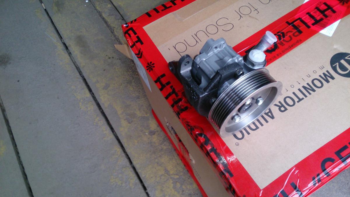

brodjga73 1 Опубликовано 24 января, 2016 поменял двиг с4216 на409 подскажите как приделать насос гура 4216 на блок 406 двигла. заранее благодарен. Поделиться сообщением Ссылка на сообщение Поделиться на другие сайты
УТЮГ888 943 Опубликовано 24 января, 2016 поменял двиг с4216 на409 подскажите как приделать насос гура 4216 на блок 406 двигла. заранее благодарен.тебе нужен будет насос, вот в таком виде. Поделиться сообщением Ссылка на сообщение Поделиться на другие сайты
