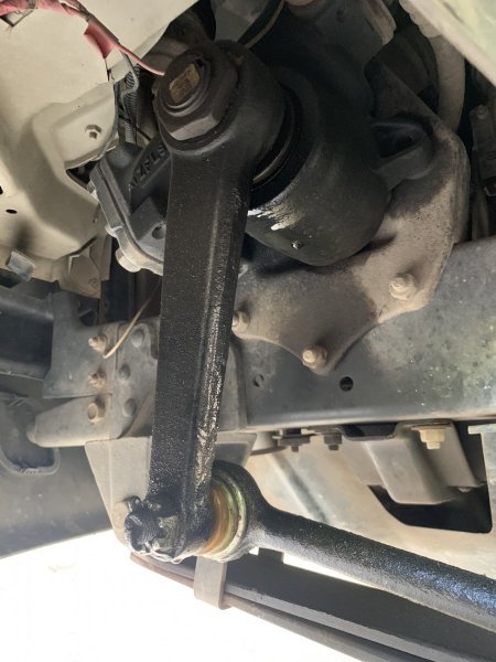

Max23 0 Опубликовано 23 августа, 2019 Потек ГУР ZF LS в районе вала к которому прикручена сошка гайкой на 46 мм. Газель бизнес cummins. Кто сталкивался, подскажите, бывают ли на него рем комплекты. Может кто знает размер сальника? или посоветуйте что нибудь. Поделиться сообщением Ссылка на сообщение Поделиться на другие сайты
