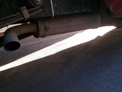

LeXeR 239 Опубликовано 7 апреля, 2014 (изменено) скажите если эту бочку отрезать звук выхлопа изменится?и почему на фургонах выводят его вбок?есть смысл сделать как на тентовках?хочу изменить слегка звук чтоб не слушать коробку. Кто то ставил прямоточные насадки как на фото 2.Куда ставится эта насадка?после бочки что на фото или перед?Сравнить несчем.у меня на прежней е2 был кат пробит и труба проржавела после такой бочки.Дак без трубы так бубнила машина сильно.А на этой е3 после бочки трубы считай нет а работает почти бесшумно Изменено 7 апреля, 2014 пользователем LeXeR Поделиться сообщением Ссылка на сообщение Поделиться на другие сайты
Crady 8 634 Опубликовано 7 апреля, 2014 хочу изменить слегка звук чтоб не слушать коробку. Кто то ставил прямоточные насадки как на фото 2.Куда ставится эта насадка?после бочки что на фото или перед?вместо.это отдельный элемент.у тебя глушитель и резонатор совмещены в одной бочке,она убирается и ставиться этот элемент.если много ездишь,то не стоит подобным мазохизмом заниматься,или ставь мощную музыку. :D Поделиться сообщением Ссылка на сообщение Поделиться на другие сайты
