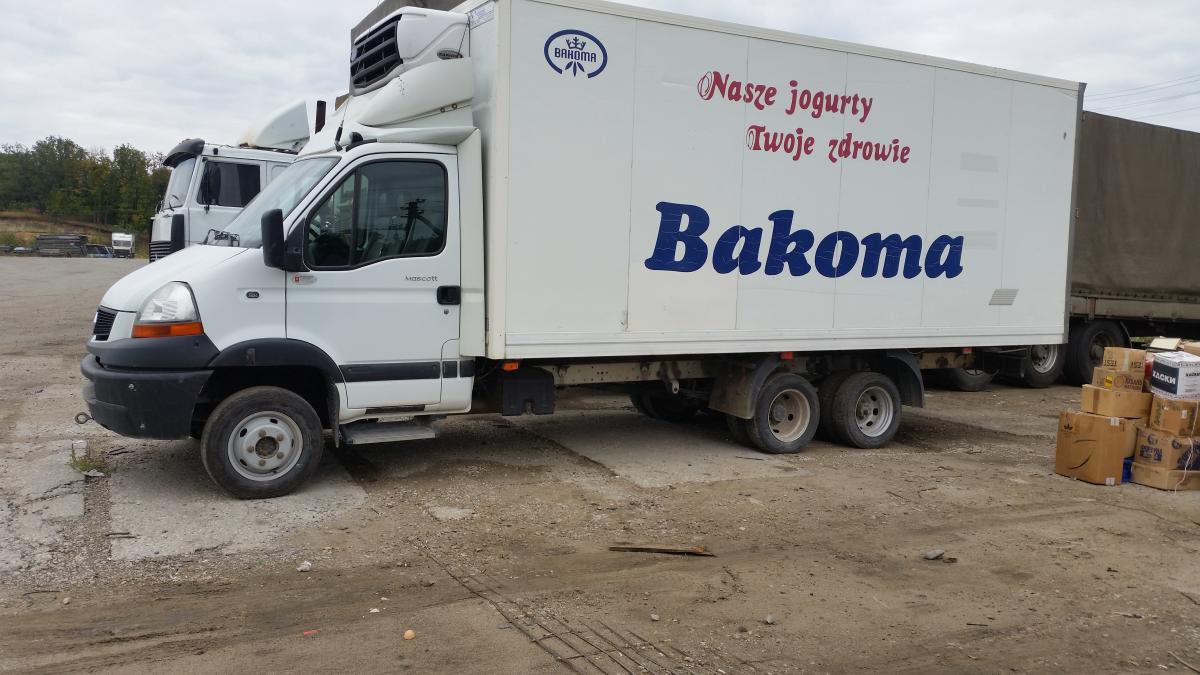

187 1 215 Опубликовано 26 сентября, 2016 Вот такую Рено видел в Саратове. Задний мост от Газели, но пустой. Удален редуктор, от полуосей остались только фланцы. Каждый из мостов подрессорен, т.е. не балансир. Поделиться сообщением Ссылка на сообщение Поделиться на другие сайты

MAGNUS 1 203 Опубликовано 6 февраля, 2017 Вот такую Рено видел в Саратове. Задний мост от Газели, но пустой. Удален редуктор, от полуосей остались только фланцы. Каждый из мостов подрессорен, т.е. не балансир.2016-09-20 09-33-35.JPG2016-09-20 09-33-35.JPG Видел транспортер на удлиненной базе с 2 балками сзади. Вроде не колхоз. Непонятно, зачем мутили, ведь есть старший брат крафтер. Поделиться сообщением Ссылка на сообщение Поделиться на другие сайты

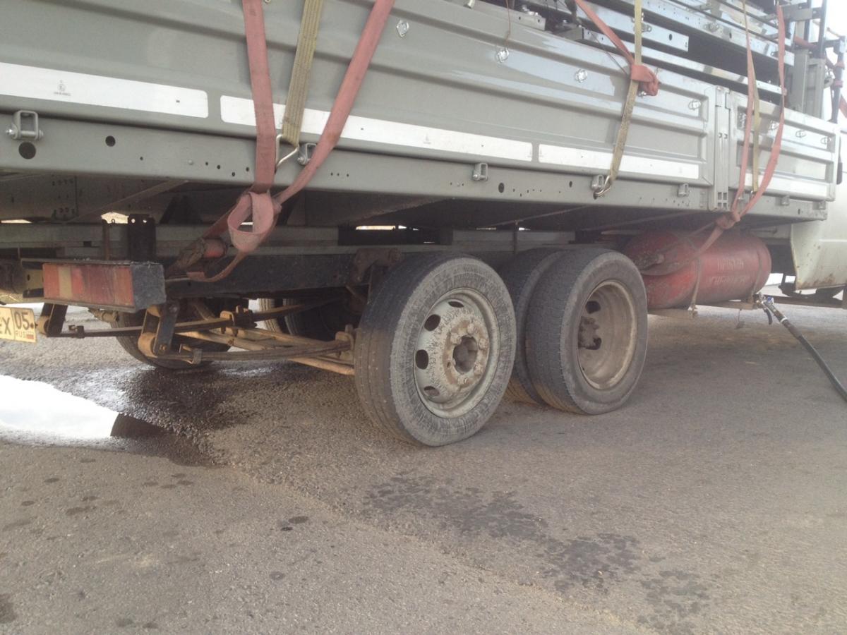

rusgg 4 003 Опубликовано 7 октября, 2017 1 Поделиться сообщением Ссылка на сообщение Поделиться на другие сайты
