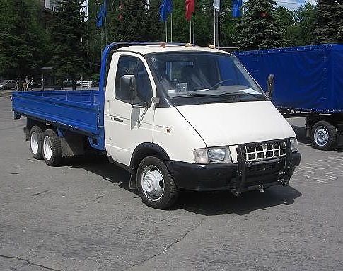

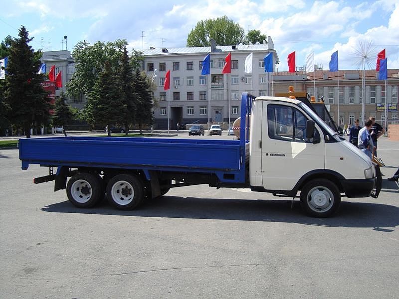

immortal 5 Опубликовано 28 марта, 2014 http://www.drive2.ru/cars/gaz/gazel/gazel/simon1/journal/3313207/Опять дагестанец на трёхоске, в этот раз видно кронштейны рессор Поделиться сообщением Ссылка на сообщение Поделиться на другие сайты

frol1958 72 Опубликовано 19 февраля, 2015 Не помню откуда взял. Поделиться сообщением Ссылка на сообщение Поделиться на другие сайты
dim36 43 Опубликовано 19 февраля, 2015 3-х оска с дагестанскими номерами чисто лений вариант, как впрочем и НЕКСТ постом ниже. Зимой пустыми эти машины ездить не смогут. Если машина строится для круглогодичной эксплуатации, 3-я ось должна быть либо подъемной, либо тоже ведущей. 1 Поделиться сообщением Ссылка на сообщение Поделиться на другие сайты
эдич 3 212 Опубликовано 20 февраля, 2015 3-х оска с дагестанскими номерами чисто лений вариант, как впрочем и НЕКСТ постом ниже. Зимой пустыми эти машины ездить не смогут. Если машина строится для круглогодичной эксплуатации, 3-я ось должна быть либо подъемной, либо тоже ведущей.Так в Дагестане зимы не бывает, так что им самое то. Да и не факт что это летние машины. У Камаза тоже сзади два моста, а тянет только одно колесо, если не включать блокировку. На Камазе, если забуксовал, блокировка помогает мало. Камазисты вообще стараются не включать блокировку и вполне зимняя машина.Для меня, третий мост на Газель излишество. Это явление чисто Дагестанское. Там традиционно в машину грузят сколько помещается (без ограничения веса), поэтому там это актуально. В остальной части России больше трех тонн не грузят и с этим весом вполне справляется один мост. Поделиться сообщением Ссылка на сообщение Поделиться на другие сайты
