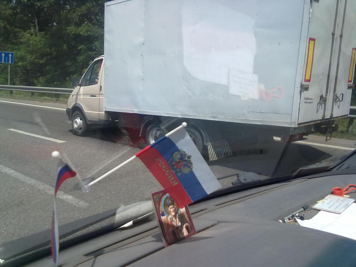

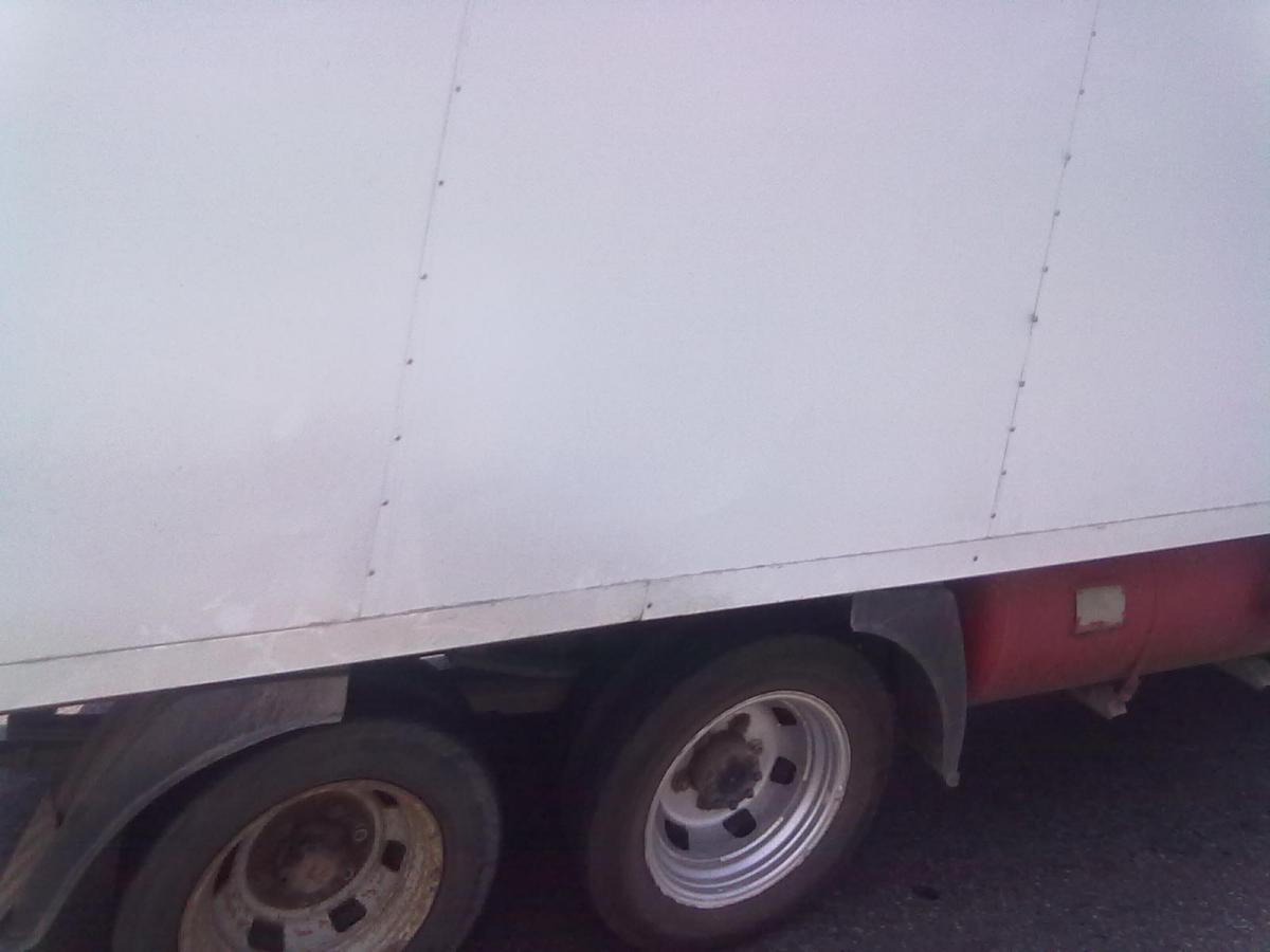

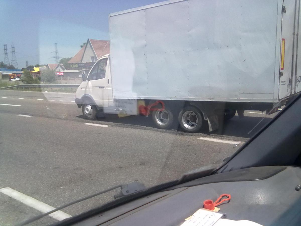

lukich2 20 Опубликовано 1 апреля, 2015 встретил на трассе Кавказ .Ставропольская Газель Поделиться сообщением Ссылка на сообщение Поделиться на другие сайты
эдич 3 212 Опубликовано 1 апреля, 2015 Да не нужен Газели третий мост, если тяжести возить, купить валдая или еще чего. Мое мнение, что ставят третий мост для понтов и успокаивают себя увеличением грузоподъемности. Обладатели сего девайса не говорит, что увеличивается расход топлива, соответственно ресурс двигателя. дополнительные расходы по содержанию еще четырех колес и т.д.. Это мое мнение. 2 Поделиться сообщением Ссылка на сообщение Поделиться на другие сайты

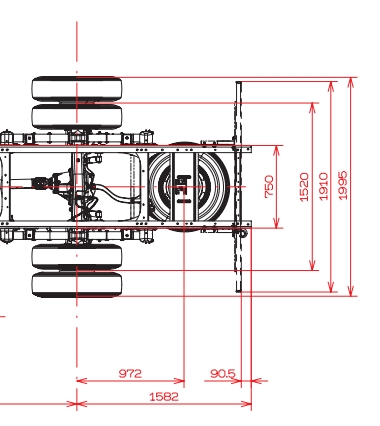

газель2005 2 699 Опубликовано 1 апреля, 2015 (изменено) стоимость ино мостов от однакласников б/у от 170тыс.руб,а от 5 тоников не пойдет по ширине3500PLUS.pdf Изменено 1 апреля, 2015 пользователем газель2005 Поделиться сообщением Ссылка на сообщение Поделиться на другие сайты
rusgg 4 002 Опубликовано 2 апреля, 2015 1995 ширина Поделиться сообщением Ссылка на сообщение Поделиться на другие сайты

rusgg 4 002 Опубликовано 2 апреля, 2015 (изменено) нино 300задние дисковые тормоза с гидроприводомне думаю что у них разница в мостах есть с этимиhttp://static.baza.farpost.ru/v/1334297311942_bulletinно у них барабаны и футорки передача 4.8 Изменено 2 апреля, 2015 пользователем rusgg Поделиться сообщением Ссылка на сообщение Поделиться на другие сайты

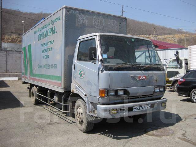

газель2005 2 699 Опубликовано 2 апреля, 2015 rusgg, хино 300 есть разной грузоподъемностью.У него аж 6 вариантов грузоподъемности.Тот что на фото 3300 грузоподъемность без надстройки. Поделиться сообщением Ссылка на сообщение Поделиться на другие сайты
