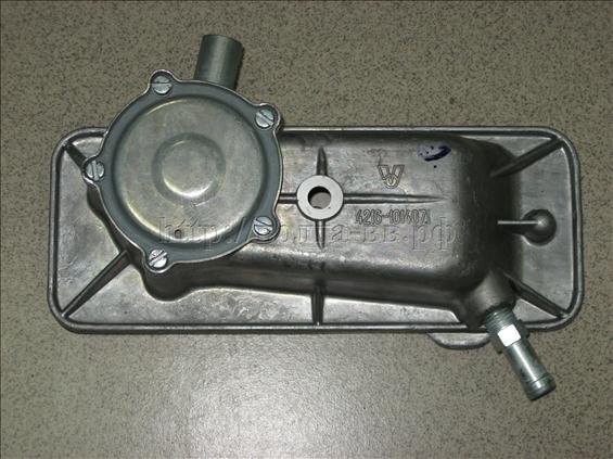

Vovchikk 990 Опубликовано 18 сентября, 2016 Мужики, вопрос такой. Поменял поддон, но вместо двух штуцеров (один для слива из радиатора, другой для слива из крышки толкателей) на новом только один штуцер для радиатора. Он стоит выше уровня масла в поддоне. К нему я подцепил слив масла с крышки толкателей и теперь мне кажется, что не масло стекает по нему в поддон, а газы с поддона идут в крышку толкателей, т.к. шланг сапуна стал потеть и прокладки крышек. Родной штуцер этого слива соит ниже уровня масла и соответственно газы через масло пройти туда не могут. Что будет, если я вообще заглушу трубку слива масла с крышки толкателей и на поддоне? Масло бедет успевать стекать с ГБЦ в поддон? Поделиться сообщением Ссылка на сообщение Поделиться на другие сайты
rusgg 4 003 Опубликовано 18 сентября, 2016 Это что такое 'крышки толкателей ' ? Поделиться сообщением Ссылка на сообщение Поделиться на другие сайты
Татарин 7 694 Опубликовано 18 сентября, 2016 Это что такое 'крышки толкателей ' ?http://1.bp.blogspot.com/-JrklzNaL_jc/VGZNIQWexEI/AAAAAAAACNY/yufLx5XYPNM/s1600/push-shafts-covers.jpg Поделиться сообщением Ссылка на сообщение Поделиться на другие сайты

VVK2008 5 Опубликовано 13 декабря, 2016 Чистил сапун (крышку толкателей) от нагара, за 3 года мембрана стала как пластмассовая. Отдельно ее нет не в педалях, не на рынке. Застыла в положении постоянно открыто. Всю деталь (сапун) в сборе за 1500 брать накладно, но если мембрана треснет, то масло начнет выходить через отверстие для связи с атмосферой. Из-за мембраны отвратительного качества за 100 р покупать весь узел в сборе. На помойку исправная деталь.. Не будет наша страна богатой. Такая-же ерунда с электромуфтой вента, из-за подшипника за 200р, который зафиксирован стопорным кольцом, но снаружи еще завальцован, чтоб не заменить... Такая-же ерунда с нижней опорой сдвижной двери, из-за подшипника за 50р, под замену весь узел еще и с уголком зачем-то. Подшипник можно было сделать съемным. Он как назло еще без сальника, просто с металлическим пыльником. за 3 года эксплуатации разваливается. 2 Поделиться сообщением Ссылка на сообщение Поделиться на другие сайты
