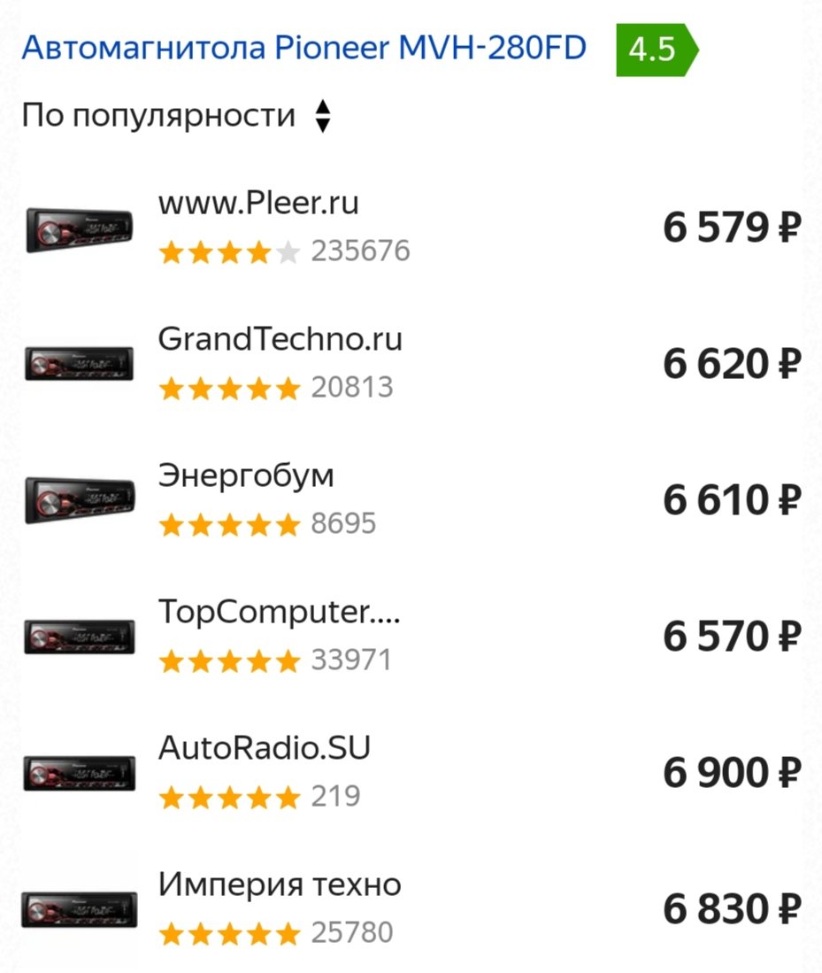

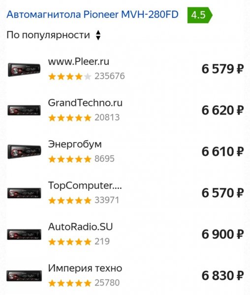

Gazecus59 633 Опубликовано 26 августа, 2020 Посмотрел в маркете Поделиться сообщением Ссылка на сообщение Поделиться на другие сайты
ZAN57 3 386 Опубликовано 26 августа, 2020 Да, они с усилителем класса D, но мне 2х дин нужна. Ни одной из этих фирм в Че не вижу. Поделиться сообщением Ссылка на сообщение Поделиться на другие сайты
