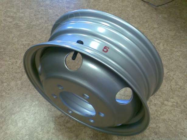

ivan4310 255 Опубликовано 28 октября, 2012 У меня была вибрация от передних дисков,даже после балансировки вибрировали на скорости за 90...Ну думаю куплю новые что бы избавиться от нее,сходил в первом же магазине купил нижегородские заводские стандартные диски!Пришел в шиномантаж,рассказал проблему,говорю очень важна идеальная балансировка,толька из за этого купил новые диски!Но Мастер прошареный,говорит ну давай твои новые диски крутанем на станке,посмотрим какие они.. Раскрутил и я увидел какие диски идут с завода.. Это ужас!Ходят во всех направлениях!Одно колесо еще более менее ходило,а второе совсем!Поехал обратно в магазин и сдал,он мне посаветывал какие и где купить,купил как на картинке,название Gold Wheel,усиленые,серебристые.. Сразу скажу что они расчитаны на бескамерку,так что геометрия должна быть в идеале,иначе мелкие деформации могут привести к просачиванию воздуха через безкамерную шину..Так вот,он и их поставил на станок,раскрутил и диск не отклонился не на грамм не в одном направлении!Крутился как наждачный диск!После их установки вибрация естественно пропала,не знаю как они по крепости,но сделаны окуратно,все ровненько и проварено четко!Не сравнить с заводскими. Поделиться сообщением Ссылка на сообщение Поделиться на другие сайты

Baster 0 Опубликовано 30 октября, 2012 видел живьем эти диски) они даже чуть толще заводских. и по отзывам вроде они очень даже Поделиться сообщением Ссылка на сообщение Поделиться на другие сайты

ivan4310 255 Опубликовано 31 октября, 2012 а цена у них какая :wacko:Ну думаю это зависит от того сколько % накидывает магазин в котором покупаешь,я за 1550 купил... Щас поглядел в нете,много предложений за 1300... Поделиться сообщением Ссылка на сообщение Поделиться на другие сайты
