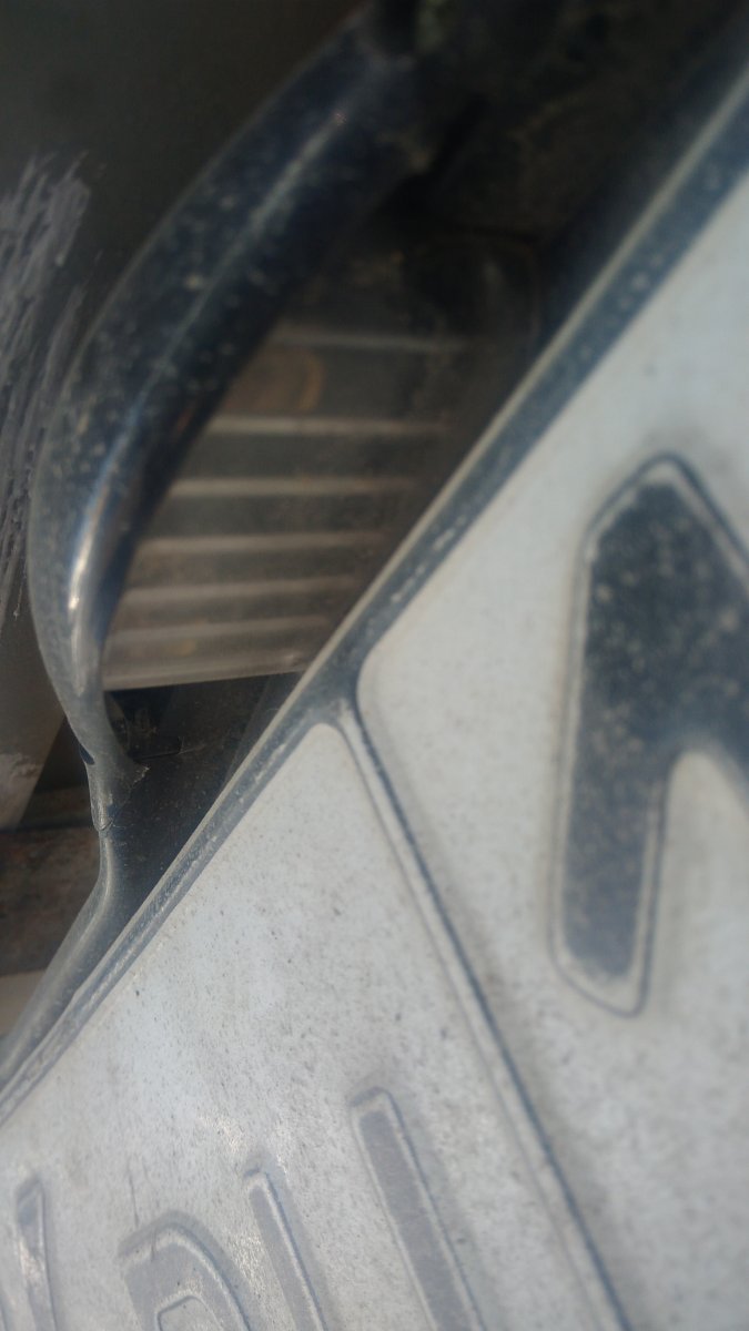

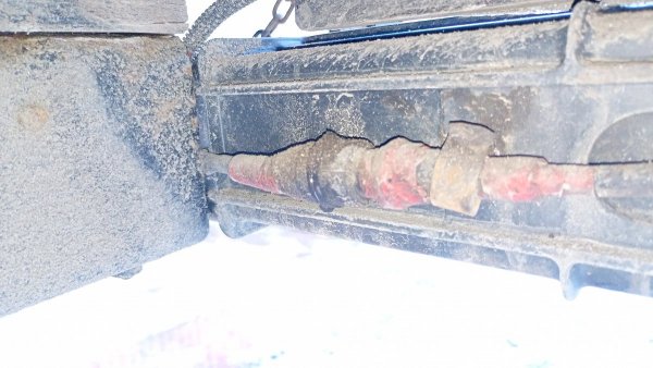

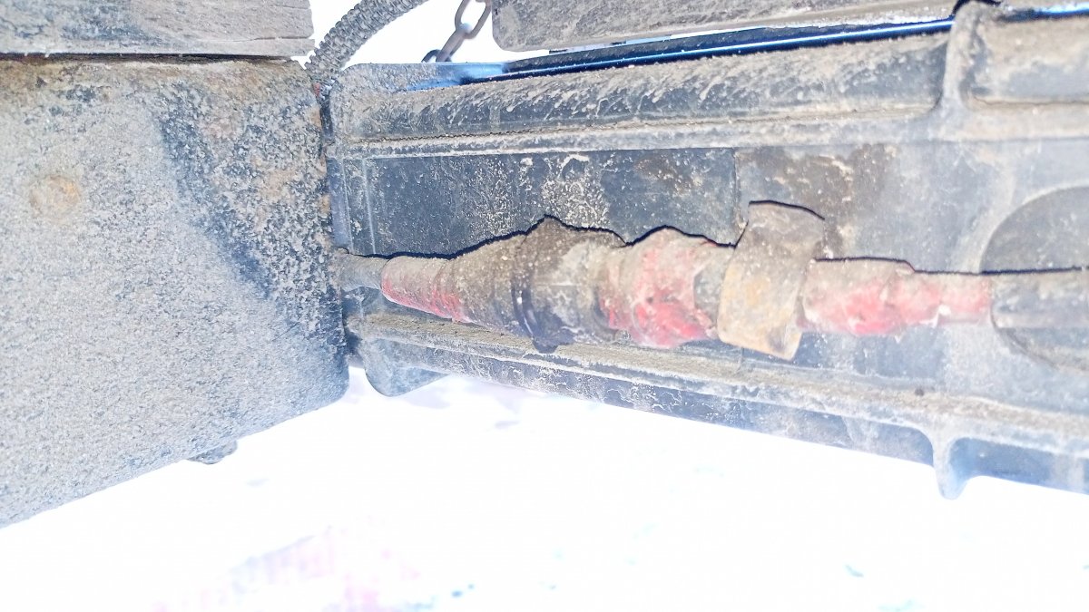

вилли 1 027 Опубликовано 22 марта, 2022 (изменено) Пропали стопы,остальное в наличии.Смысл есть обрыв искать?Или просто от габаритов запитать?Они же так и так от одного провода в исходнике запитаны? Так?@Валерий(69) @L2140 @газель2005 @aleks2 @шурик 60 @Alex030569 Изменено 22 марта, 2022 пользователем вилли Поделиться сообщением Ссылка на сообщение Поделиться на другие сайты
Alex030569 7 233 Опубликовано 22 марта, 2022 5 минут назад, вилли сказал: Пропали стопы,остальное в наличии.Смысл есть обрыв искать?Или просто от габаритов запитать?Они же так и так от одного провода в исходнике запитаны? Так?@Валерий(69) @L2140 @газель2005 @aleks2 @шурик 60 @Alex030569 Нет,они не от габаритов запитаны.Ищи обрыв.Скорее всего под кузовом,в местах скрутки. 1 Поделиться сообщением Ссылка на сообщение Поделиться на другие сайты
aleks2 1 286 Опубликовано 22 марта, 2022 @вилли как от одного? У них общая только масса.в первую очередь проверь лампочку ,массу , разъем у фонаря в нем контакты с проводами сгнивают. Поделиться сообщением Ссылка на сообщение Поделиться на другие сайты
aleks2 1 286 Опубликовано 22 марта, 2022 @вилли если машина удлиненка то и жгут проводов удлинен ,там тоже гниют хорошо.если по лёгкому не нашел причину то проще кинуть провод на прямую ,а как потеплеет заменить жгут проводов целиком. 1 Поделиться сообщением Ссылка на сообщение Поделиться на другие сайты
Без ника 232 Опубликовано 22 марта, 2022 3 часа назад, вилли сказал: Пропали стопы,остальное в наличии.Смысл есть обрыв искать?Или просто от габаритов запитать?Они же так и так от одного провода в исходнике запитаны? Так?@Валерий(69) @L2140 @газель2005 @aleks2 @шурик 60 @Alex030569 Лягушку под педалью проверь. 1 Поделиться сообщением Ссылка на сообщение Поделиться на другие сайты
вилли 1 027 Опубликовано 22 марта, 2022 7 часов назад, aleks2 сказал: разъем у фонаря подсветка номера же не имеет отношения к разьемам фонарей) 6 часов назад, aleks2 сказал: кинуть провод на прямую Согласен.А откуда кинуть не подскажешь? 5 часов назад, Без ника сказал: Лягушку под педалью проверь от лягушки прямиком к подсветке номера можно кинуть провод? Поделиться сообщением Ссылка на сообщение Поделиться на другие сайты
lostmedia 368 Опубликовано 22 марта, 2022 10 часов назад, вилли сказал: Пропали стопы,остальное в наличии. 1 час назад, вилли сказал: от лягушки прямиком к подсветке номера Ты уж определись, что нужно, стопы или подсветка. Поделиться сообщением Ссылка на сообщение Поделиться на другие сайты

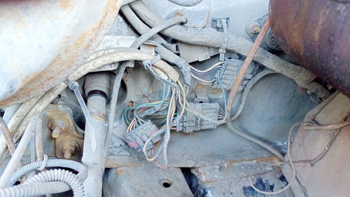

aleks2 1 286 Опубликовано 22 марта, 2022 @вилли разъем на фонарь общий в нем все провода на фонарь. Поделиться сообщением Ссылка на сообщение Поделиться на другие сайты
вилли 1 027 Опубликовано 22 марта, 2022 1 минуту назад, lostmedia сказал: Ты уж определись, что нужно, стопы или подсветка. Ааааа,ошибся,подсветка конечно пропала.Без стопов то как я ездил бы))) Поделиться сообщением Ссылка на сообщение Поделиться на другие сайты
aleks2 1 286 Опубликовано 22 марта, 2022 @вилли под капотом от этих разъемов идёт жгут назад.у меня жгут отрезан и обычным проводом Поделиться сообщением Ссылка на сообщение Поделиться на другие сайты
газель2005 2 786 Опубликовано 22 марта, 2022 (изменено) 3 часа назад, вилли сказал: Ааааа,ошибся,подсветка конечно пропала.Без стопов то как я ездил бы))) Смотри место скрутки провода с основным жгутом. Хотя для начала надо прозвонить, что у тебя пропало. Плюс или минус если подсветка идёт на двух проводах. Если на одном, то его проверить и проверить есть ли на корпусе масса. Фото сделай какая у тебя подсветка и на чем номерной знак висит. Я тебе подскажу как лучше сделать проводку на подсветку. Изменено 22 марта, 2022 пользователем газель2005 Поделиться сообщением Ссылка на сообщение Поделиться на другие сайты
вилли 1 027 Опубликовано 23 марта, 2022 14 часов назад, газель2005 сказал: Смотри место скрутки провода с основным жгутом. Хотя для начала надо прозвонить, что у тебя пропало. Плюс или минус если подсветка идёт на двух проводах. Если на одном, то его проверить и проверить есть ли на корпусе масса. Фото сделай какая у тебя подсветка и на чем номерной знак висит. Я тебе подскажу как лучше сделать проводку на подсветку. Да просто от основного жгута к правому фонарю ответвление о 2 проводах.К левому до этого ответвление.обычная рамка номера со встроенными двумя фонарями Поделиться сообщением Ссылка на сообщение Поделиться на другие сайты
