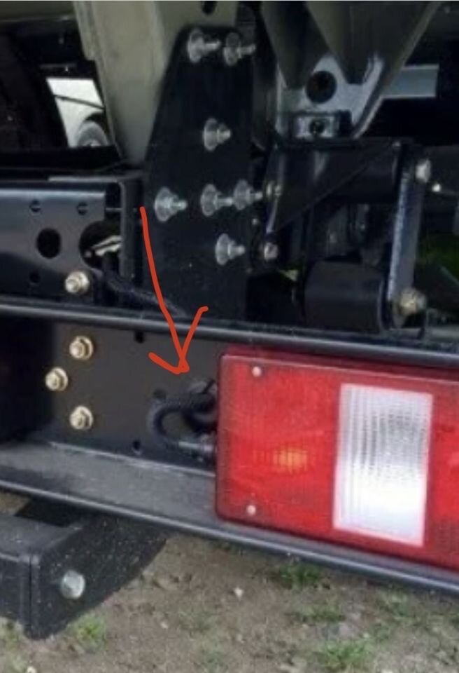

Славян66 0 Опубликовано 31 июля, 2023 Кто-нибудь знает как правильно называется эта "резинка" или ее каталожный номер? Через которую гофра проходит Поделиться сообщением Ссылка на сообщение Поделиться на другие сайты
L2140 1 720 Опубликовано 31 июля, 2023 54 минуты назад, Славян66 сказал: Кто-нибудь знает как правильно называется эта "резинка" втулка Поделиться сообщением Ссылка на сообщение Поделиться на другие сайты
Славян66 0 Опубликовано 1 августа, 2023 Ага, уже нашел. Подойдет от ВАЗа Поделиться сообщением Ссылка на сообщение Поделиться на другие сайты
