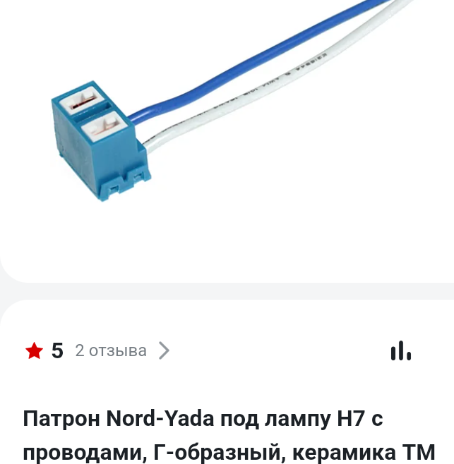

B.V.A 4 598 Опубликовано 24 июля, 2024 Сегодня заказал две, надо поменять.. типа керамика/медь Поделиться сообщением Ссылка на сообщение Поделиться на другие сайты
