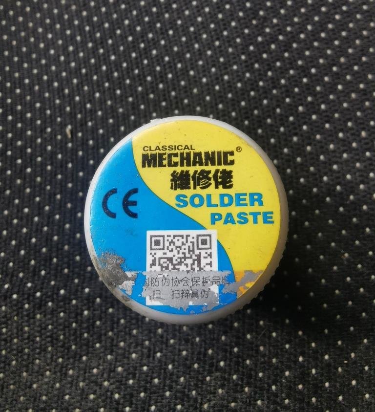

Crady 8 651 Опубликовано 9 августа, 2024 13 часов назад, RUSlan174 сказал: электрик какую то пасту использовал из баночки паста для лужения КУЗОВА. есть такая.если интересно,то почитай её состав.а так есть куча нейтральных флюсов,ценой копейки ну и основное,пайка так то ДОПУСКАЕТСЯ при ремонте цифровых шин.в остальных местах длинная скрутка или обжим. пы.сы.ломает часто в местах пайки,особенно там где провода не лежат в специальных кабель каналах с жосткой фиксацией. Поделиться сообщением Ссылка на сообщение Поделиться на другие сайты
RUSlan174 24 Опубликовано 9 августа, 2024 @Crady вот такая Поделиться сообщением Ссылка на сообщение Поделиться на другие сайты
Crady 8 651 Опубликовано 9 августа, 2024 паста для SMD монтажа. суть то прежняя,смотри места пайки,спокойно там могло поломать . этим сращивают провода https://market.yandex.ru/product--klemma-soedinitelnaia-dlia-provodov-50-sht/1917329239?sponsored=1&sku=102297661216&shopId=431782&from-show-uid=17232285481377003293406005&do-waremd5=ETCP0FCVb67sZqNBighK3Q&cpc=Rssyc2ilDoptzsEBradtbnNaIIhgV3asqoKrDITh8o9PNZKhFyOetPSBD9bUGTLI9Zz8_qSjAh2UamJ5-o5dOWLLJ6yETYeGYKrR50Gtsr78t50mG79CQvawekp6ew9FGOnY-y0fENKjJS37dXvhhOO-kOCFgawbS4eqXXyk8qu90HZ41Mgp_Tpu6jxRcRjALseu6I7Rm7_TJ7fC0c1uRmZLOd0jdKd9qvHxPq3j0tiGHjxii-DTLDIyvIh_PZ2FP_RFit9eFH8_gz8LigMUfhDqhaROCG3_&cc=CjIxNzIzMjI4NTQ3NjczLzIzMzE5OTUyYzkyZmFlOWMxYTZjNzM2OTQ0MWYwNjAwLzEvMRDmAYB95u0G&uniqueId=77210646 1 Поделиться сообщением Ссылка на сообщение Поделиться на другие сайты

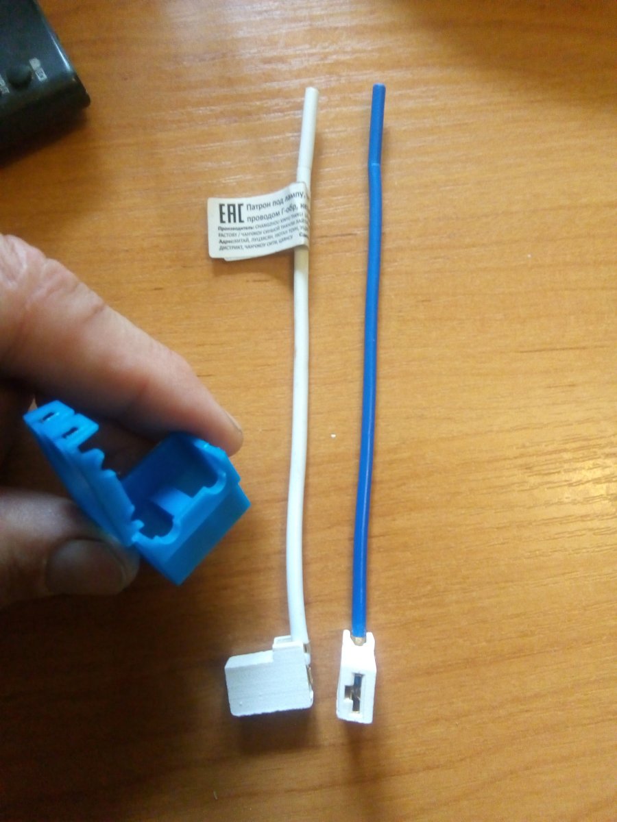

philimon 779 Опубликовано 12 августа, 2024 9 часов назад, B.V.A сказал: Не знаю ещё как не снимая фары провода туда прикрутить припаять, буду пробовать.. Так разъём (круглый, общий) разбирается полностью. От ламп штеккеры снял, и сам разъём можно снять. Там байонетное крепление. 1 Поделиться сообщением Ссылка на сообщение Поделиться на другие сайты
B.V.A 4 636 Опубликовано 12 августа, 2024 21 час назад, philimon сказал: https://dzen.ru/video/watch/632500cb37a0922e08fff0e5 уже больше 2х лет катаюсь. Вот надо было тебе в этом видосе, разъем разобрать, и сказать что Ребята штекера бывают приходят колотые, с трещинами или тупо бывает не хватает кусочка.. нужно разобрать и посмотреть.. Поделиться сообщением Ссылка на сообщение Поделиться на другие сайты
philimon 779 Опубликовано 12 августа, 2024 (изменено) 1 час назад, Alex030569 сказал: Читаю название темы,читаю посты.Думаю кто то луга попутал)и не туда забрел) А что не так? Фары - штеккеры.разъёмы всяческие.@B.V.A А небыло необходимости разбирать. пришло всё целое: без трещин и сколов. Изменено 12 августа, 2024 пользователем philimon 1 Поделиться сообщением Ссылка на сообщение Поделиться на другие сайты

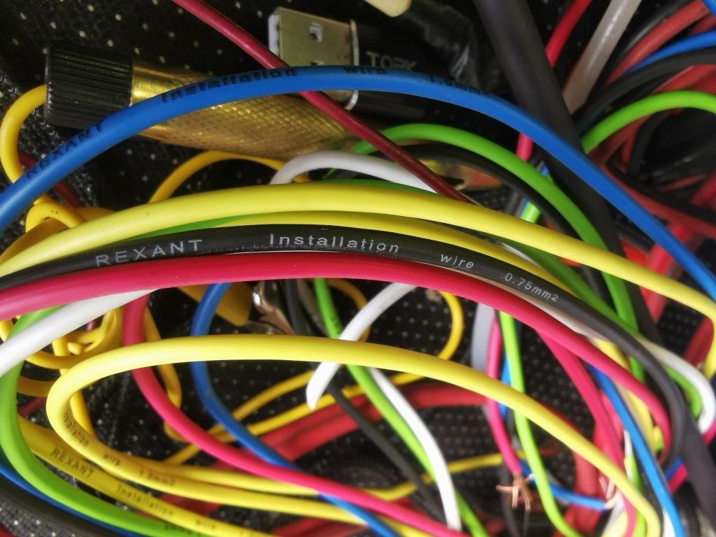

RUSlan174 24 Опубликовано 18 августа, 2024 (изменено) вот такие провода кто то использовал? как качество? Изменено 18 августа, 2024 пользователем RUSlan174 Поделиться сообщением Ссылка на сообщение Поделиться на другие сайты
газель2005 2 704 Опубликовано 18 августа, 2024 @RUSlan174 Только марки ПГВА/ПВАМ. Расшифровка названия марки ПГВА . ПГ – провод гибкий, В - изоляция проводника из ПВХ-пластиката, А – автотракторный. Расшифровка провода ПВАМ: П - Провод В - Высокой гибкости А - Автотракторный М - Медная токопроводящая жила. Отличия между проводами ПВАМ и ПГВА: Жила - ПВАМ: медь 5 класс гибкости; ПГВА: медь 3 класс гибкости Изоляция - ПВАМ: маслобензостойкая малогабаритная; ПГВА: маслобензостойкая обычная Температура - ПВАМ: от -40°С до +105°С; ПГВА: от -40 до +70°С Можно еще просто ПВА провод. По производителя десятки российских производителей. 2 Поделиться сообщением Ссылка на сообщение Поделиться на другие сайты
