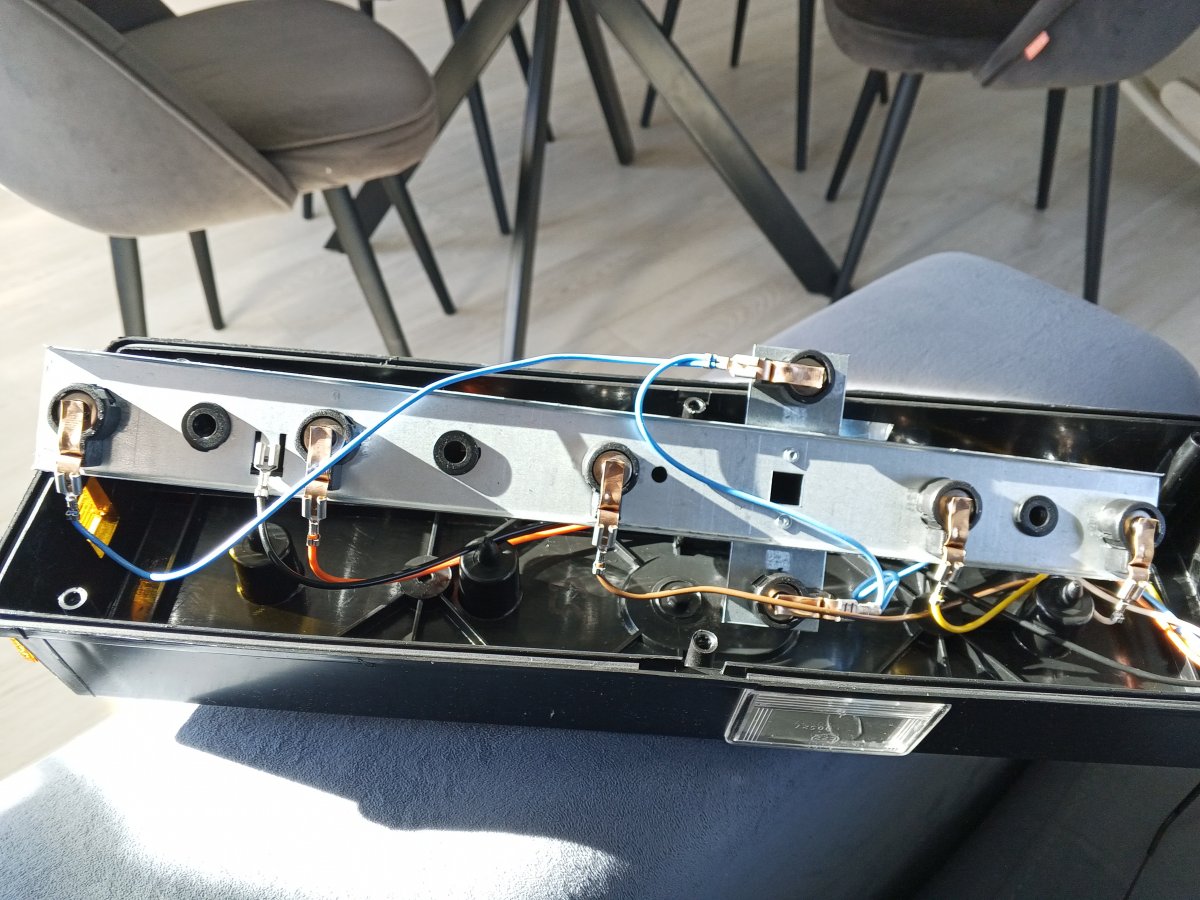

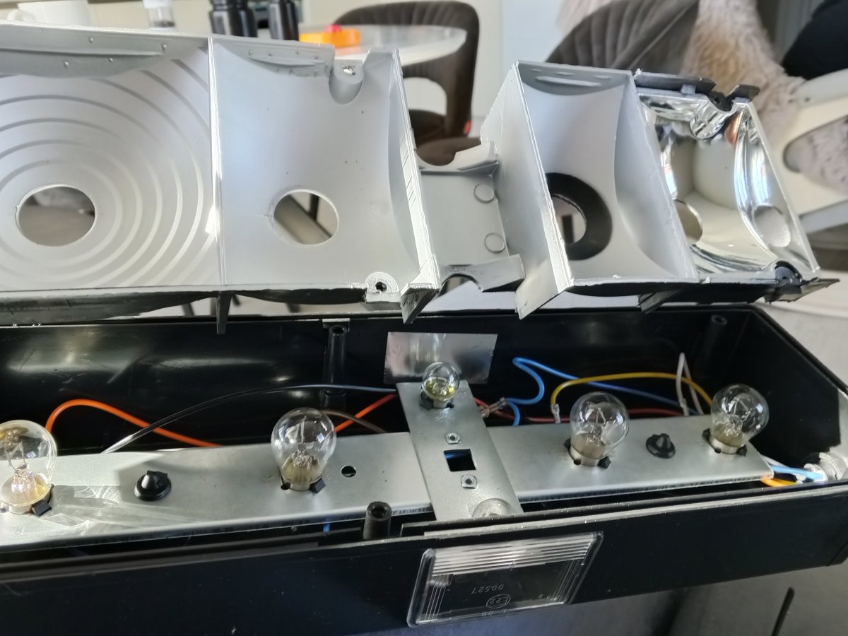

Alex030569 7 444 Опубликовано 10 мая (изменено) Беларусь. Контакты плюсовые напрягают, жидкие какие то. Мамки на них хорошие, провода то же хорошие. Отражатели из пластика. Между плафоном и корпусом щели, придется какую то прокладку придумывать, иначе сгниет там все быстро. Не стоит менять на ОСВАР? Изменено 10 мая пользователем Alex030569 Поделиться сообщением Ссылка на сообщение Поделиться на другие сайты

dtrans 2 032 Опубликовано 10 мая 5 часов назад, Alex030569 сказал: Беларусь. Контакты плюсовые напрягают, жидкие какие то. Мамки на них хорошие, провода то же хорошие.Отражатели из пластика. Между плафоном и корпусом щели, придется какую то прокладку придумывать, иначе сгниет там все быстро. Не стоит менять на ОСВАР? У ОСВАР такая же хня на взгляд. Доп "окошечки" смущают. Разный пластик, начнёт деградировать/отваливаться. Домыслы мои. А прокладку, я из герметика формирую, вместе с родной. Поделиться сообщением Ссылка на сообщение Поделиться на другие сайты

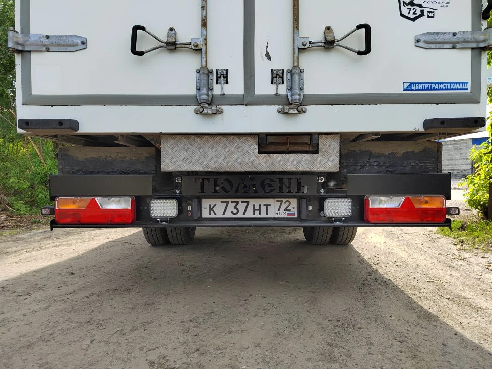

Москаль 259 Опубликовано 10 мая (изменено) тоже была проблема .., после установки ЗДТ таксисты 2 раза ломали отбойник. пустячок, но проблемный. Заказал на алике фонари. но яркость не устроила. взял люминь 3 мм, отрезал по размеру, наклеил "светики" большей интенсивности. сейчас см. как мои стоп сигналы днём отражаться в в чужих фарах. и мне пофиг что они через чур яркие. Изменено 10 мая пользователем Москаль Поделиться сообщением Ссылка на сообщение Поделиться на другие сайты

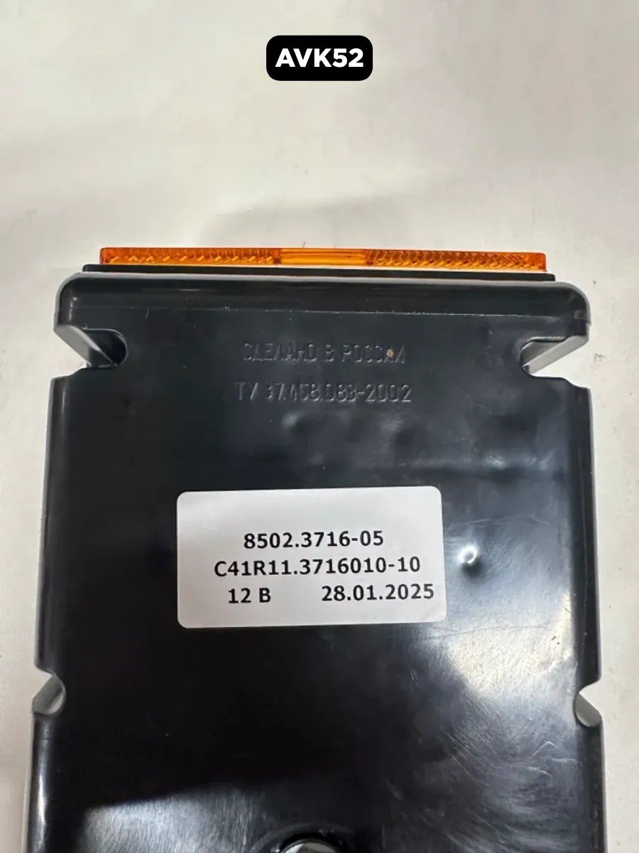

Alex030569 7 444 Опубликовано 19 мая 2 часа назад, L2140 сказал: Да. В моем посте выше написано Вот смотри, фонарь на Озоне под другим номером, ты выкладывал другой, чуть отличается. Где правда? Просто не хочу покупать одноразовый фонарь. Поделиться сообщением Ссылка на сообщение Поделиться на другие сайты
Илюх 146 Опубликовано 20 мая C41R11 - это ж газоновский вроде, нет? а A21r22 - это газель. Хотя, я не знаю критична ли разница... Поделиться сообщением Ссылка на сообщение Поделиться на другие сайты
Alex030569 7 444 Опубликовано 20 мая 16 минут назад, Илюх сказал: C41R11 - это ж газоновский вроде, нет? а A21r22 - это газель. Хотя, я не знаю критична ли разница... Вот спасибо. Газоновский можно перевернуть правый и поставить на лево? А на газоне на фонари приходит 12 В? Поделиться сообщением Ссылка на сообщение Поделиться на другие сайты
L2140 1 916 Опубликовано 20 мая 17 минут назад, Alex030569 сказал: на газоне на фонари приходит 12 В? Да. фонарь применяется только на Валдае Некст, Садко Некст и Газон некст. Подойдет ли на Газель не известно. @Alex030569 если газоновские брать, то рациональней оба правые c41r11-10 они без освещения номера. Вопрос только в присоединяемости к авто Кстати по поводу переворота любых фонарей. В них есть дренаж. Например на фото Руденска выше он выполнен в виде дыры в уплотнителе. Такчто фонари надо готовить соответственно для установки вверх ногами 1 Поделиться сообщением Ссылка на сообщение Поделиться на другие сайты
