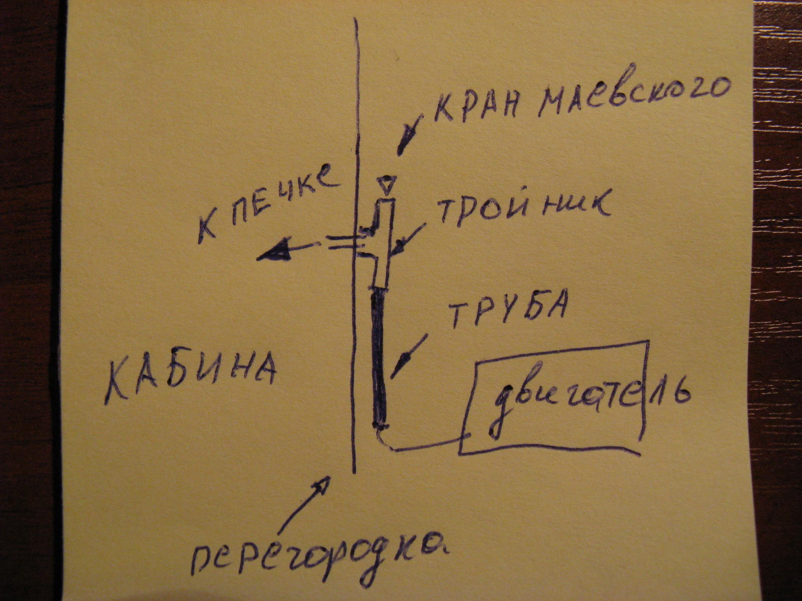

asviyn 10 Опубликовано 11 февраля, 2010 (изменено) уууууу ррраааа на конец то я победил эту сволочь (тфу тфу шоб не сглазить) переделал все не чего не помогало поставил мед радиатор двух рядныи без полезно. доп помпу не помогло разбирал всю печку все заслонки всю херню не спасло. поставил два спускника на подачу один и один на обратку бесполезно!!! плюнул ездил всю зиму в валенках и тут боженька с небес " Верни на место родной радиатор" я пару дней сомневался что поможет а сегодня с безделья воткнул его на место и чудо произошло сегодня у нас днем -25 проехал по городу 15 км вспотел!!! вобщем резюмирую что я изменил : спускник воздуха что с завода стоит на помоику вместо него взял два отрезка водопроводной трубы 1/2 дюйма два трйника два крана маевского воздух весь выходит ине течет на коврик тосол. че еще сделал? радиатор печки перевернул на 180градусов т.е. патрубок встал в самый угол так думаю воздух лучше выходит. конечно надоть проверить заслонки и сам радиатор на предмет герметичности перегородки вобще у меня щас тепло чего и вам желаю !!! Ах да чуть не забыл все это дело у меня сейчас работает без электропомпы на холостых конечно чуть прохладней дует но мне и так нравится Изменено 11 февраля, 2010 пользователем asviyn Поделиться сообщением Ссылка на сообщение Поделиться на другие сайты

vingod 159 Опубликовано 5 сентября, 2010 уууууу ррраааа на конец то я победил эту сволочь (тфу тфу шоб не сглазить) переделал все не чего не помогало поставил мед радиатор двух рядныи без полезно. доп помпу не помогло разбирал всю печку все заслонки всю херню не спасло. поставил два спускника на подачу один и один на обратку бесполезно!!! плюнул ездил всю зиму в валенках и тут боженька с небес " Верни на место родной радиатор" я пару дней сомневался что поможет а сегодня с безделья воткнул его на место и чудо произошло сегодня у нас днем -25 проехал по городу 15 км вспотел!!! вобщем резюмирую что я изменил : спускник воздуха что с завода стоит на помоику вместо него взял два отрезка водопроводной трубы 1/2 дюйма два трйника два крана маевского воздух весь выходит ине течет на коврик тосол. че еще сделал? радиатор печки перевернул на 180градусов т.е. патрубок встал в самый угол так думаю воздух лучше выходит. конечно надоть проверить заслонки и сам радиатор на предмет герметичности перегородки вобще у меня щас тепло чего и вам желаю !!! Ах да чуть не забыл все это дело у меня сейчас работает без электропомпы на холостых конечно чуть прохладней дует но мне и так нравитсятоесть вердикт ВОЗДУХ в радиаторе!? и нипомпа ни ряды радиатора непричём. да и заслонка тоже Поделиться сообщением Ссылка на сообщение Поделиться на другие сайты
