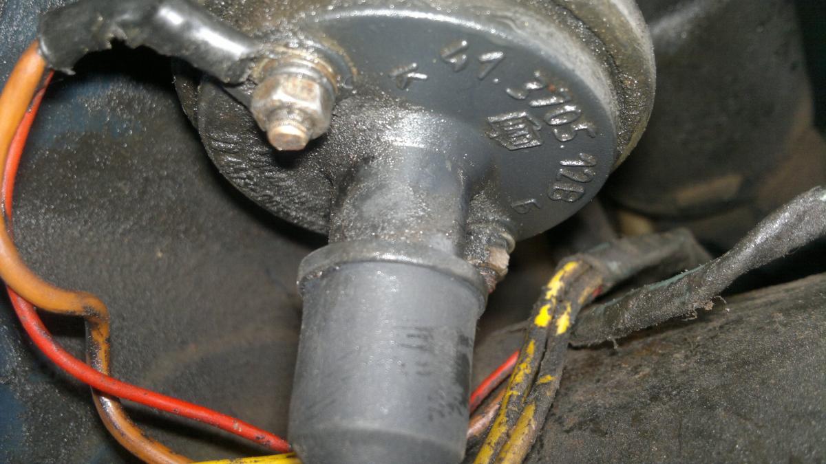

хизри 0 Опубликовано 20 февраля, 2014 Привет, я новичок, У меня газель фермер 99 года, движок 402, у меня стоит катушка 41.3705 .12 в. ,коммутатор 3734, вчера коммутатор сгорел, я поставил онологичный (новый) но он тоже сгорел.Подскажите, нужно ли менять катушку или есть какие-то другие варианты. Поделиться сообщением Ссылка на сообщение Поделиться на другие сайты
странNik 247 Опубликовано 20 февраля, 2014 купи старооскольский коммутатор...при этом ставть возле магаза ,заводи и щупай его...ну или как и другой..если горячий в течении минут пяти,неси назад,меняй...катушки летят,но оч редко...тож самое щупай на нагрев Поделиться сообщением Ссылка на сообщение Поделиться на другие сайты
хизри 0 Опубликовано 20 февраля, 2014 А как интересно можно проверить катушку заранее благодарен Поделиться сообщением Ссылка на сообщение Поделиться на другие сайты
Александр 266 Опубликовано 20 февраля, 2014 Привет, я новичок, У меня газель фермер 99 года, движок 402, у меня стоит катушка 41.3705 .12 в. ,коммутатор 3734, вчера коммутатор сгорел, я поставил онологичный (новый) но он тоже сгорел.Подскажите, нужно ли менять катушку или есть какие-то другие варианты. 2014-02-20-13688.jpg2014-02-20-13684.jpgменять парой - катушка+коммутаторА как интересно можно проверить катушку заранее благодаренгенератором частот, либо замыканием контакта К на минус, вернее не замыканием а касанием, тогда с центрального вывода должна быть искра 1 Поделиться сообщением Ссылка на сообщение Поделиться на другие сайты
