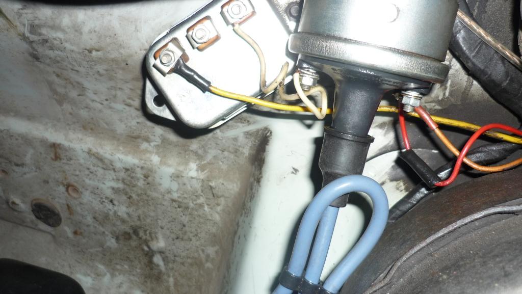

Здравствуйте всем! прошу прощения если повторю тему,но похожей на мою не нашёл... Беда такая, была зарядка 14.7-14.5 В. как-то закипела катушка,я к эллектрику,он сразу грешит на перезаряд и ставит на генератор релюшку! гена выдаёт 12.5 стабильно, но карушки продолжают кипеть( и в след начинает подклинивать стартер... мучаюсь с этой бедой уже почти пол года!!! нормальных эллектриков у нас нет(понта резы одни) прошу помощи у вас...! с чего начинать...? спасибо!
варианты типа смени релюшки,зачисть провода и т.д. уже пройдены! гена новый,аккум. новый,катушки,трамблёры,коммутаторы кучами в гараже лежат...

катушка какая? фото в студию и хорошего качества

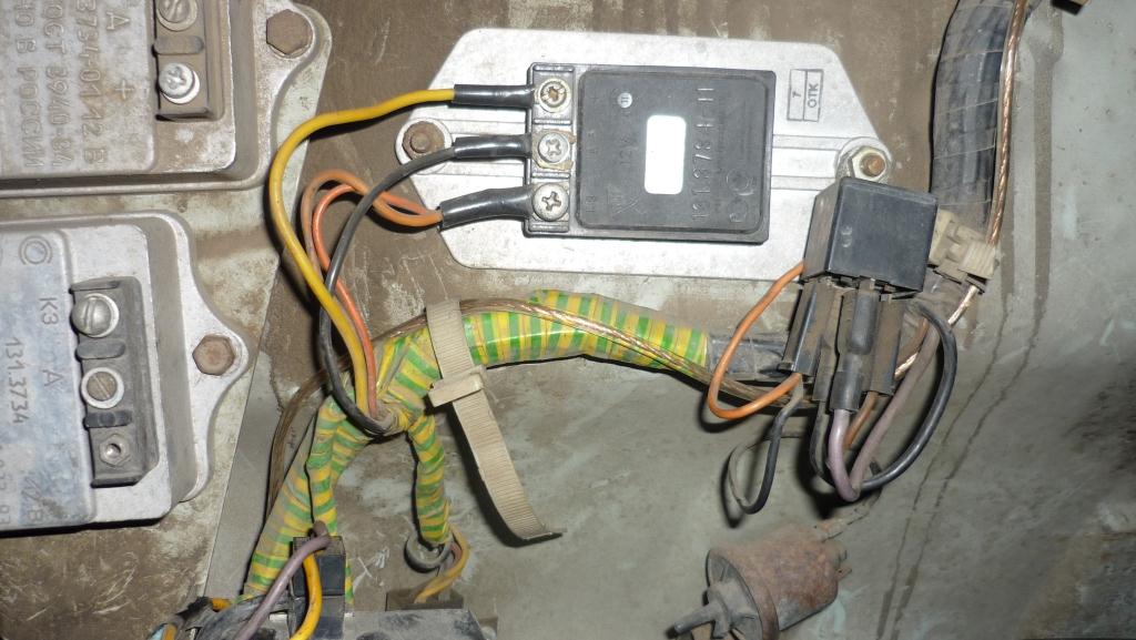

Чудес не бывает. Коммутаторы какие? Тоже фото бы сделать. Как вариант сделать как на старых машинах - вариатор(нихромая спираль в качестве сопротивления). - и в ОТДЕЛЬНУЮ тему которая уже есть по коммутаторам.

три разных коммутатора пробовал,со встроеным вариатором и без,кипит и всё!!!!

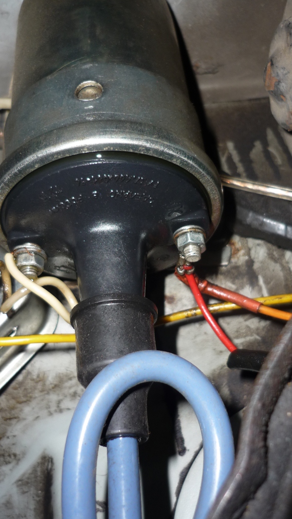

катушка Б-116 для бесконтактного,которое и стоит...
срезал ампер прям перед самой катушкой,вроде полегчало,но не на долго..((((
кипит.!

Маркировка на катушке какая? Кто тебе сказал что она для бесконтактного?
Срезал как?
Сопротивление первичной обмотки какое?

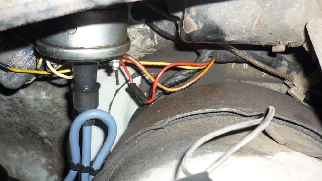

А добавочное сопротивление зачем стоит на фото? Я ездил на ГАЗ-2410, а теперь на Газели с бесконтактным зажиганием, там это доб сопротивление вроде как ни к чему.Убрать его надо.
Alexq55
Абсолютно правильно. Отчасти роль этого сопротивления выполняет комутатор. Но почему как раз в 2000-х годах завод на часть машин ставил катушки без добавочного, а на часть с добавочным. Наверное что было то и ставили.

катушка какая-то странная

с добавочным сопротивлением уже 3 месяца держиться! до этого неделя и новую катушку покупал...!
MetalVoice
а что значит кипит я на фото вижу что течёт это заводской брак и на сегодняшний день довольно частый

добавочное сопротивление притулил (на форо видно) первичное сопротивление не знаю...((( скажите как измерить...!? сделаю...

кстати - если всё же кипит катушка то вполне возможно у тебя коммутаторы палёные , у нас в питере тоже надо поискать нормальные , кооперативных хватает и у нас

на фото где коммутаторы верхний не предназначен для этой системы зажигания , который подключен , это кооператив, а тот который с низу хоть и правильный но возможно то же кооператив , возьми у товарища коммутатор . Вдогонку http://www.soate.ru/fake/kommutat.php

Если стоит трамблер с бесконтактным датчиком, то должен стоять коммутатор 903734, или 1313734 и катушка б116 БЕЗ ДОБ СОПРОТИВЛЕНИЯ и вариатора, они там как-то не нужны, т к в коммутаторе 903734 и или 1313734 все это встроено внутри. Все остальное левак или сделано в каком-то подвале , а продается как нормальное изделие. Поэтому поищи нормальный коммутатор и нормального сображающего автоэлектрика и будет тебе великая радость, только когда он будет ставить ты смотри и запоминай что и как :rolleyes: :rolleyes:

Зарядка в 14.5-14,7в для зимы норм от зтого катушка кипеть не должна.Попробуйте поставить коммутатор 13.3734 к нему вариатор и катушку б-116.-проблема должна исчезнуть.Если опять будет кипеть катушка- меняите прерыватель.
