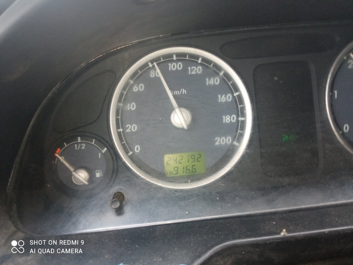

S_878 2 Опубликовано 19 октября, 2022 Приветствую всех! Подскажите что делать с такой бедой: проехав 900 км на газу( периодически останавливаясь и Глушаков авто) краем глаза замечаю следующее: датчик бензина не работает от слова соовсем- решил переключился с газа на бенз- машина глохнет. Бак новый, бензонасос тоже- что ей млять надо то? P s: фото прилагаю. Поделиться сообщением Ссылка на сообщение Поделиться на другие сайты
lostmedia 355 Опубликовано 19 октября, 2022 38 минут назад, S_878 сказал: - что ей млять надо то? Бензин залить 5 Поделиться сообщением Ссылка на сообщение Поделиться на другие сайты
S_878 2 Опубликовано 19 октября, 2022 @lostmedia полный бак 1 Поделиться сообщением Ссылка на сообщение Поделиться на другие сайты
lostmedia 355 Опубликовано 19 октября, 2022 @S_878 проверяй проводку на бензонасос. Поделиться сообщением Ссылка на сообщение Поделиться на другие сайты
S_878 2 Опубликовано 19 октября, 2022 С самого утра и займусь. К обеду на разгрузку еще шпарить Поделиться сообщением Ссылка на сообщение Поделиться на другие сайты
Alex030569 6 774 Опубликовано 20 октября, 2022 8 часов назад, S_878 сказал: С самого утра и займусь. К обеду на разгрузку еще шпарить Писал кто то,надо проверить массу от косы бака на раму. Поделиться сообщением Ссылка на сообщение Поделиться на другие сайты
S_878 2 Опубликовано 21 октября, 2022 В 20.10.2022 в 06:30, Alex030569 сказал: Писал кто то,надо проверить массу от косы бака на раму. Разобрался. Массы не было. "Прикрутил" и все встало на свои места, даже датчик уровня топлива больше не пляшет и показывает более менее адекватный уровень топлива. А то до этого постоянно плясал)) 1 Поделиться сообщением Ссылка на сообщение Поделиться на другие сайты
Alex030569 6 774 Опубликовано 21 октября, 2022 11 минут назад, S_878 сказал: Разобрался. Массы не было. "Прикрутил" и все встало на свои места, даже датчик уровня топлива больше не пляшет и показывает более менее адекватный уровень топлива. А то до этого постоянно плясал)) Во как! Значит и мне надо массу сделать хорошую. Поделиться сообщением Ссылка на сообщение Поделиться на другие сайты
