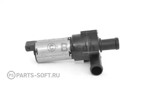

Валерий(69) 1 509 Опубликовано 26 декабря, 2018 Где брал, цена? тоже как и у Боша крыльчатка на электромагните? А то меня Эллара уже задолбала течь и завывать. и самое главное при долгой поездке реле нагревается что палец обжигаешь. Хотя на него отдельное реле идет.Чего бы тебе Боша не взять..? У меня он уже шестой год работает, а когда покупал тоже щемило от цены. Поделиться сообщением Ссылка на сообщение Поделиться на другие сайты
Toyota007 2 890 Опубликовано 26 декабря, 2018 Чего бы тебе Боша не взять..?Настоящего боша сейчас не найти,у нас на рынке этот бош стоит 1500р. от китая в фирменной бош упаковке,а китайкие обычные помпы по 700р.Я пол года назад поставил китайца за 700р.Пока работает.У заводской помпы свист от втулок или щеток пошел,разобрал почистил смазал,больше не свистит,убрал на запас когда китайская сдохнет,да кстати проводок плюсовой на китайскую с головы волос,нет там ни каких ампер,иначе бы он давно бы расплавился.А менять её у меня занял час работы,и при этом ещё пришлось полностью снять воздушный фильтр. Поделиться сообщением Ссылка на сообщение Поделиться на другие сайты
Валерий(69) 1 509 Опубликовано 26 декабря, 2018 (изменено) Настоящего боша сейчас не найти,у нас на рынке этот бош стоит 1500р.Я еще тогда брал в магазине БОШ за два касаря эту помпу по каталогу шла кажется от БМВ или другой какой то иномарки. Кстати штекер питания так и не нашел нигде, похож на тот что от форсунок, но внутри две канавки. Изменено 26 декабря, 2018 пользователем Валерий(69) Поделиться сообщением Ссылка на сообщение Поделиться на другие сайты
Toyota007 2 890 Опубликовано 26 декабря, 2018 Я еще тогда брал в магазине БОШ за два касаря эту помпу по каталогу шла кажется от БМВ или другой какой то иномарки.По этому я и написал,что это не настоящий бош,хотя выглядит очень красиво. Поделиться сообщением Ссылка на сообщение Поделиться на другие сайты
ADM227 20 Опубликовано 27 декабря, 2018 Где брал, цена? тоже как и у Боша крыльчатка на электромагните? А то меня Эллара уже задолбала течь и завывать. и самое главное при долгой поездке реле нагревается что палец обжигаешь. Хотя на него отдельное реле идет.всё один в один как у боша. продают любой интернет магазин(EXIST.,EMEX.,AVTODOK.,ZZAP.RU) Поделиться сообщением Ссылка на сообщение Поделиться на другие сайты

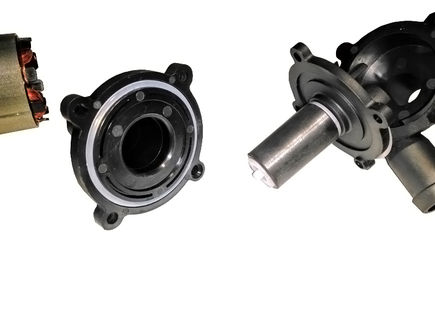

ZAN57 3 531 Опубликовано 27 декабря, 2018 (изменено) В стиральной машине такого нет! Стиральный порошок электропроводник! Там специальные сальники смазывающиеся водой В стиралках порошок никакого отношения к электричеству не имеет. Там всё и проще и сложней. Ротор вращается в отдельно герметичном блоке- капсуле, он сам с парой постоянных магнитов (прокручивается рывками, это сразу чувствуется), поэтому никакой проводки вообще нет внутрь, и никаких сальников- ротор вообще не имеет выходов оси наружу на воздух, только к лопостям в полость с водой, которая имеет свободный доступ к втулкам. А статор как би-трансформатор, тупо одевается сверху на эту герметичную капсулу (на некоторых его можно паьцами скинуть прямо за проводку, нажав на фиксаторы, то есть он вообще никак не защищен от влаги), там концы магнитопровода- сердечника под пластиком, опоясываают снаружи эту капсулу.Они практически не выходят из строя по электрической части. Чаще всего идет перекос оси во втулках при износе, ротор с эксцентриситетом притягивается к одному полюсу, его клинит при напряжении. А когда снимаешь, вроде опять нормально толчками работает. Ремонтопригодность плохая. У меня знакомый на этом зарабатывал в 90-е, 2000-е, восстанавливал положение оси. А сейчас смысла нет- в магазинах по 300-600 р лежат эти помпы стиралок. (а с заменой мастера по 2-3тр дерут). Изменено 27 декабря, 2018 пользователем ZAN57 Поделиться сообщением Ссылка на сообщение Поделиться на другие сайты
ZAN57 3 531 Опубликовано 27 декабря, 2018 А вот, четко видно- черная капсула само по себе, там в 2х втулках ось, с воздухом сообщения не имеет, сальников нет. Би-сердечник транса снаружи, под белым пластиком обмотка статора, не герметична. У некоторых даже белого пластика нет, обмотка наружи. https://yandex.ru/images/search?p=1&text=%D1%83%D1%81%D1%82%D1%80%D0%BE%D0%B9%D1%81%D1%82%D0%B2%D0%BE%20%D0%BD%D0%B0%D1%81%D0%BE%D1%81%D0%B0%20%D1%81%D1%82%D0%B8%D1%80%D0%B0%D0%BB%D1%8C%D0%BD%D0%BE%D0%B9%20%D0%BC%D0%B0%D1%88%D0%B8%D0%BD%D1%8B%20%D0%B8%D0%BD%D0%B4%D0%B5%D0%B7%D0%B8%D1%82&pos=54&rpt=simage&img_url=https%3A%2F%2Fstatic-eu.insales.ru%2Fimages%2Fproducts%2F1%2F2976%2F150178720%2F63AK509_.jpg&lr=56А вот тут и оси видно. Одна втулка в крышке, другая в капсуле. Просматривается и медная обмотка статора.https://yandex.ru/images/search?p=1&text=%D1%83%D1%81%D1%82%D1%80%D0%BE%D0%B9%D1%81%D1%82%D0%B2%D0%BE%20%D0%BD%D0%B0%D1%81%D0%BE%D1%81%D0%B0%20%D1%81%D1%82%D0%B8%D1%80%D0%B0%D0%BB%D1%8C%D0%BD%D0%BE%D0%B9%20%D0%BC%D0%B0%D1%88%D0%B8%D0%BD%D1%8B%20%D0%B8%D0%BD%D0%B4%D0%B5%D0%B7%D0%B8%D1%82&pos=68&rpt=simage&img_url=http%3A%2F%2Fs017.radikal.ru%2Fi408%2F1201%2F11%2F7466de174793.jpg&lr=56 Поделиться сообщением Ссылка на сообщение Поделиться на другие сайты

t-r-a-k-t-a-r 257 Опубликовано 28 декабря, 2018 А картинку внимательнее посмотри, и почитай у них на сайте...На этой картинке я четко вижу ротор и крыльчатку на оси ротора,никакой магнитной муфты не вижу. Поделиться сообщением Ссылка на сообщение Поделиться на другие сайты
rusgg 4 003 Опубликовано 28 декабря, 2018 Между крыльчаткой и ротором есть промежуточный подшипник ,второй видимо сзади Вебасто немного по другому решило вопрос. Ось стоит в задней крышке и втыкается в переднюю крышку. В роторе подшипник Промежуточной опоры нету А у этих подшипник в задней крышке и в промежуточной опоре Не понятно как крыльчатка на ротор посажена Поделиться сообщением Ссылка на сообщение Поделиться на другие сайты
Vovka31 514 Опубликовано 30 декабря, 2018 всё один в один как у боша. продают любой интернет магазин(EXIST.,EMEX.,AVTODOK.,ZZAP.RU)Увидел в екзисте. цена в районе 2500Р. интересует как он по надежности, гудит не гудит, не течет ли? Поделиться сообщением Ссылка на сообщение Поделиться на другие сайты
ADM227 20 Опубликовано 31 декабря, 2018 Увидел в екзисте. цена в районе 2500Р. интересует как он по надежности, гудит не гудит, не течет ли?я его неделю назад приобрел. да цену смотрю немного подняли. я за 1870 взял. его почти не слышно как работает. а дальше посмотрим как покажет себя. Поделиться сообщением Ссылка на сообщение Поделиться на другие сайты

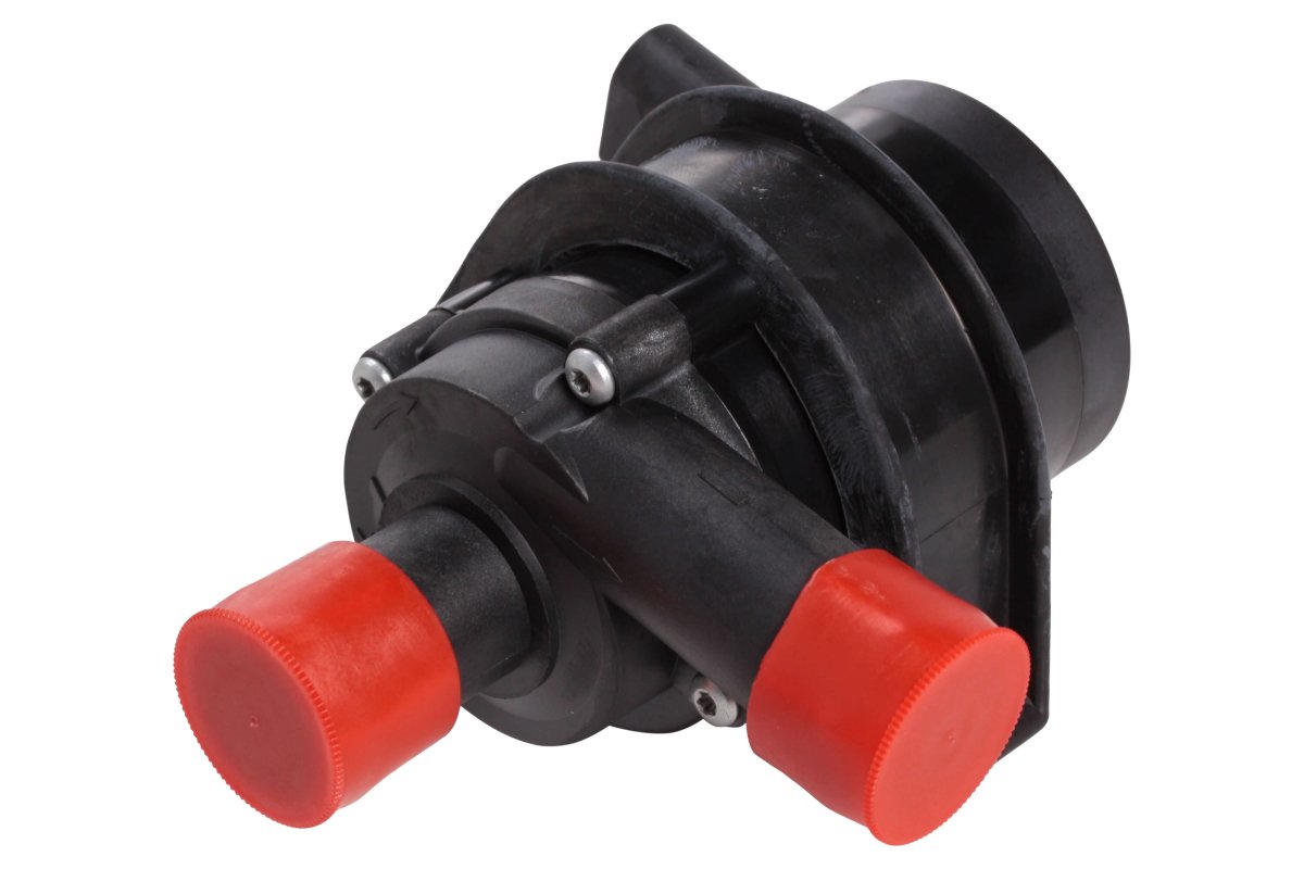

Vovka31 514 Опубликовано 3 ноября, 2019 (изменено) Собственно такой вопрос. У меня машина август 11 года, стоял доп насос обычный, кторый уже был заменен и вместо него вкорячена знаменитая Элара, но и та работает вроде, но воет и течет постоянно, и сальник менял, но не надолго хватает. У товарища машина октябрь 11 года и уже стоял доп.насос вот такого плана как на картинке. И работает по сей день, он его и не снимал ни разу и не слышно как работает (работает, проверено). Но он весь в пыли грязи за эти годы не могу рассмореть модель и производителя. Какая модель и производитель? Есть конечно и БОШ такого плана бесколлекторный и все дела, и стои вроде не особо дорого, в районе 3000 руб, но там патрубки под шланги на 18 мм, а на бизнесе они все на 20 мм. У СТАРТВОЛЬТА тоже есть такие насосы. но нет описания по патрубкам. Может у кого есть машины этих годов с таким насосом. Какая модель и производитель? Что завод ставит с тех пор и сечас может быть? Изменено 3 ноября, 2019 пользователем Vovka31 Поделиться сообщением Ссылка на сообщение Поделиться на другие сайты
