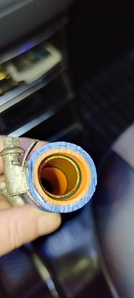

Vovka31 522 Опубликовано 29 декабря, 2023 А меня на прошлой неделе доп. помпа печки подвела. Еду смотрю температура 98 градусов, как назло остановится негде, хорошо на спуск шел. Думаю наверно антифриз решил покинуть ТС. Остановился, точно. на доп. помпе выход который идет уже с давлением на эл.кран, отломился под корешок. С чего непонятно, стоит на своем месте, без натяга, хомутом не передавишь выход, там внутри втулка металлическая. Видимо от времени, стоит давно уже. Дома такая же была, нерабочая. Сдернул оттуда эту часть и поставил вместо сломанной. Только вот зараза потекла, сальник то снимал, а до этого не текла. Думаю до весны хватит, потом что нить другое поставлю. Хотел раньше Bocsh бессальниковый и бесколлектрный, но на него цена сейчас конская. Старт вольт наверно пойдет. Хотя по расходу она слабее. 1100л/мин, против сейчас 1700л/мин. Поделиться сообщением Ссылка на сообщение Поделиться на другие сайты

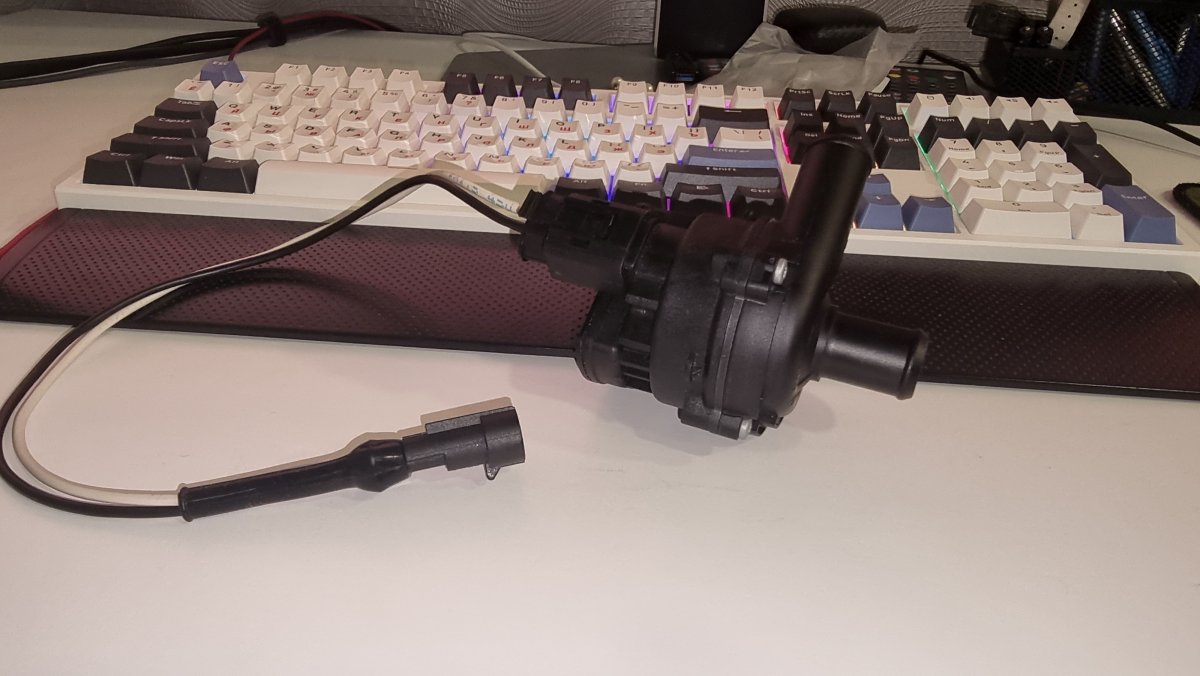

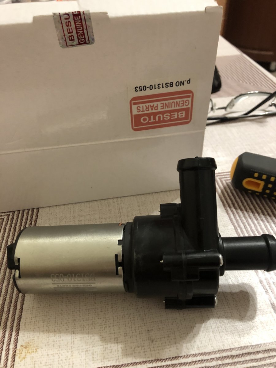

t-r-a-k-t-a-r 259 Опубликовано 29 октября, 2024 взял на озоне доп помпу магнитная за 2000,правда без крепежа для сравнения бизнесовская- Поделиться сообщением Ссылка на сообщение Поделиться на другие сайты

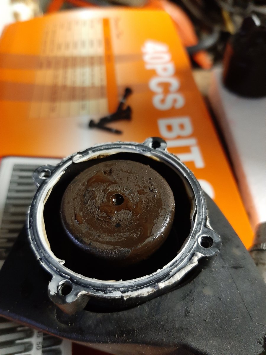

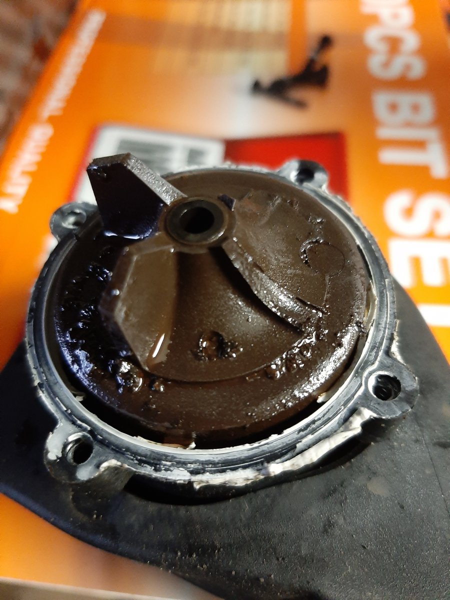

lostmedia 360 Опубликовано 12 января, 2025 Ставил такую помпу типа "бош" https://ozon.ru/t/EJV3m7j. Меньше месяца результат на фото На втором фото должна быть ось для крыльчатки, исчезла бесследно. Поделиться сообщением Ссылка на сообщение Поделиться на другие сайты

Samarin 248 Опубликовано 13 января, 2025 16 часов назад, lostmedia сказал: Ставил такую помпу типа "бош" https://ozon.ru/t/EJV3m7j. Меньше месяца результат на фото На втором фото должна быть ось для крыльчатки, исчезла бесследно. У меня тоже на год хватило .Потом охлаждайка в электрику попала .Помер , Китай . Поделиться сообщением Ссылка на сообщение Поделиться на другие сайты
