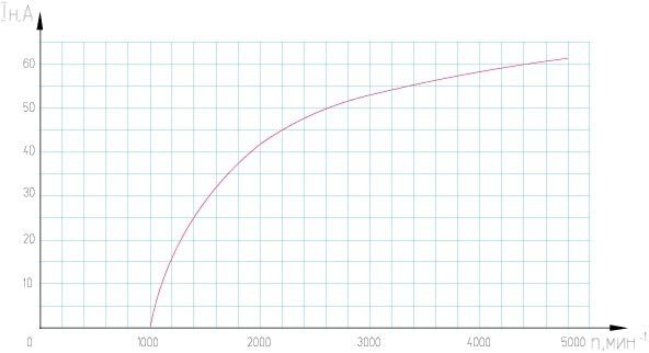

rusgg 4 003 Опубликовано 17 февраля, 2021 6 минут назад, masiy сказал: По вашему графику при 1000 об в мин гена выдаёт 0 ампер и в чём я не прав. Не выдаёт. Не путай обороты генератора и мотора. 1 Поделиться сообщением Ссылка на сообщение Поделиться на другие сайты
ZAN57 3 550 Опубликовано 18 февраля, 2021 16 часов назад, masiy сказал: Мне лично хватило пару раз обжечься и поставил аккум на 75 а/ч и гену на 120 ватт. А вы хот на 40 амперных рулите. Графики графиками , а в действительности бывает по другому. По вашему графику при 1000 об в мин гена выдаёт 0 ампер и в чём я не прав. Где ж ты нашел гену на 120вт? Может 1200вт? Генераторы 120вт были на Москвиче 401, постоянного тока. На М-403 уже 200вт, а на М-412 уже шли 480вт. Ниже 1000вт мощность генератора не опускалась с 80-х годов. Соотношение шкива гены и шкива ДВС на разных машинах по разному, у нас по-моему 3,5 редукция. Следовательно при 900об/мин ДВС гена крутится уже более 3000об/мин и даже по этому хилому графику (видимо для гены 65А) уже даёт порядка 50-60А. У меня стоит инвертор в машине и куча оборудования на 220В. Так вот, на ХХ у меня легко работает чайник 600вт или мультиварка 650вт, то есть больше, чем суммарно любая возможная нагрузка на стандартном авто. Ток нагрузки на гену при этом на гену порядка 50А. При этом зарядка идет уверенно на ХХ, на клеммах хоть и не 14,4В, но 14,2 то есть, под такой дикой нагрузкой (пока гена холодный, когда нагреется, напруга на клеммах падает до 13,3В, но это совсем другая история, и отношения к мощности гены не имеет. Термокомпенсация РН дерьмовая). Поделиться сообщением Ссылка на сообщение Поделиться на другие сайты
