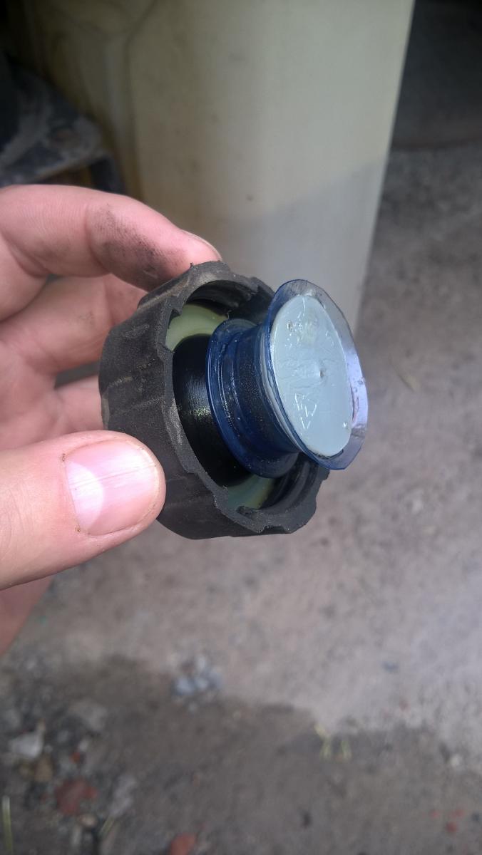

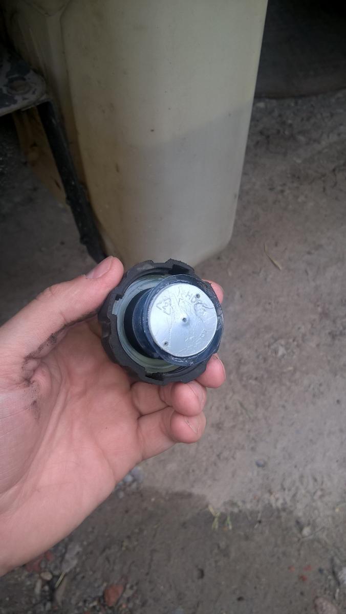

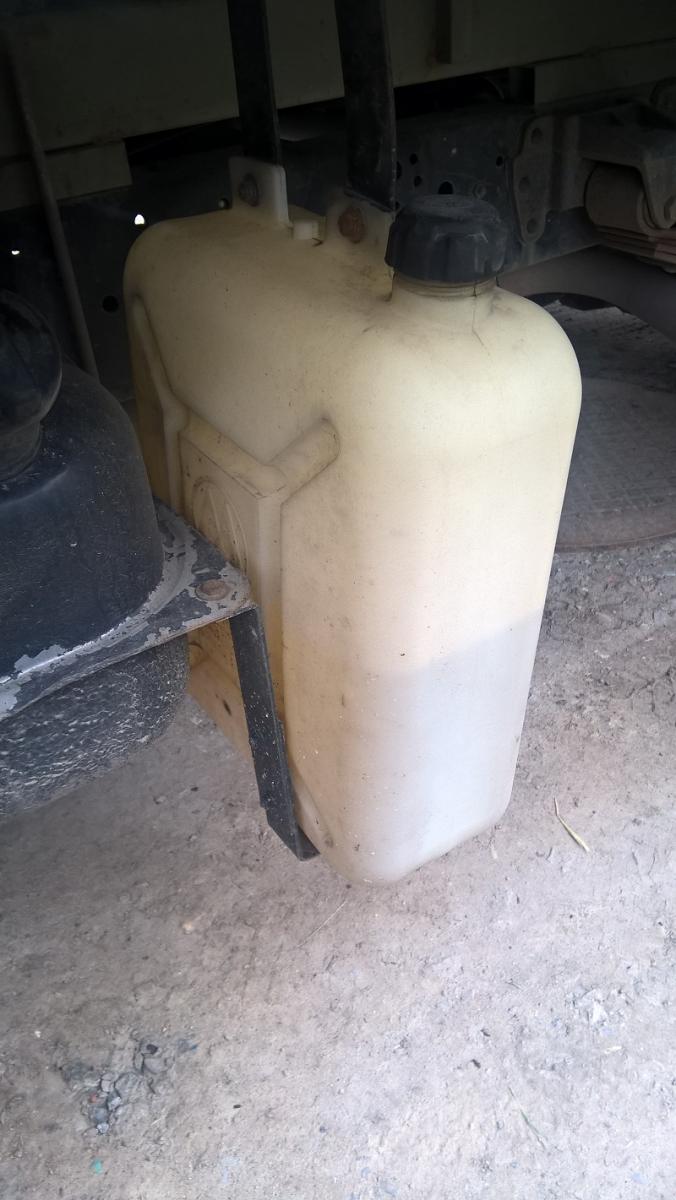

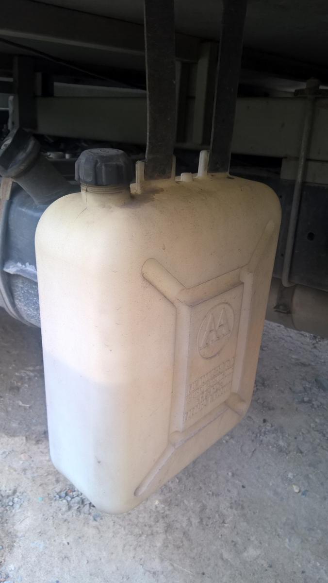

Максим187 41 Опубликовано 22 мая, 2017 У многих постоянно бочки в солярке, у меня тоже была такая проблема. Вот небольшая доработка крышки бочка отопителя. Получился своего рода отражатель. Для этого нужна "полтарашка", пробка с неё и супер-клей. На фото бак с 3-ми тысячами пробега без мойки. 4 Поделиться сообщением Ссылка на сообщение Поделиться на другие сайты
