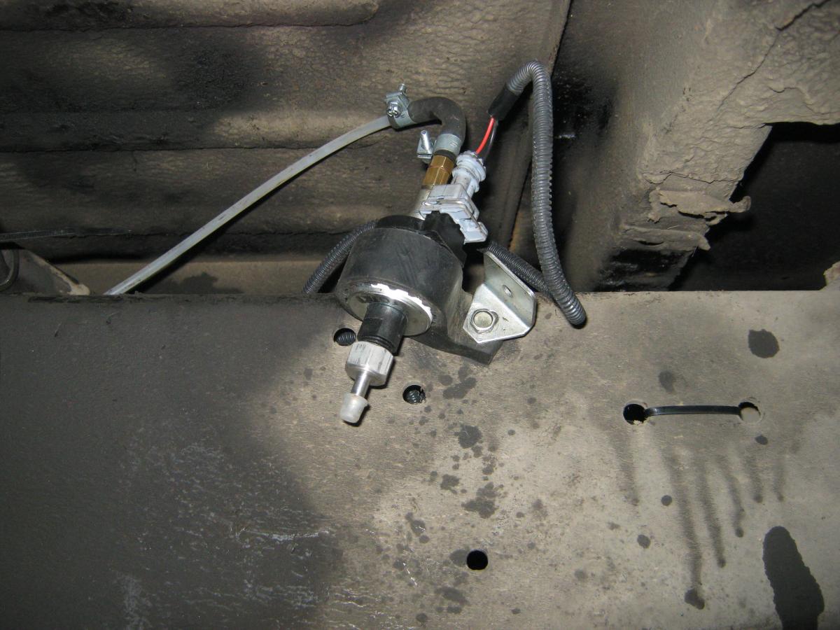

Залётчик 374 Опубликовано 6 июня, 2017 Пошабашил топливный насос. Что интересно, он сначала заработал, начал щёлкать и ...помер )) Мигает ошибка, "бла-бла-бла.. нет подачи топлива"Самому снять, продуть\пощупать или съездить на гарантию? Акт выполненных работ, чеки , всё сохранено.Максим187, у меня он бывает в соляре по причине криворукости при заправке. А из под крышки ничего не выходит Поделиться сообщением Ссылка на сообщение Поделиться на другие сайты
rusgg 4 006 Опубликовано 6 июня, 2017 Дунь прямо в шланг подачи из бачка.Насос за трещять должен противно Поделиться сообщением Ссылка на сообщение Поделиться на другие сайты
Залётчик 374 Опубликовано 6 июня, 2017 Дунь прямо в шланг подачи из бачка.Насос за трещять должен противноА что там трещит кстати? Эту трещотку никак не убрать? Поделиться сообщением Ссылка на сообщение Поделиться на другие сайты
rusgg 4 006 Опубликовано 6 июня, 2017 Это плунжер, его лучше не убирать :) 1 Поделиться сообщением Ссылка на сообщение Поделиться на другие сайты
Залётчик 374 Опубликовано 19 июня, 2017 Дунь прямо в шланг подачи из бачка.Насос за трещять должен противноНикак не дуется, сил не хватает ))Замена по гарантии. Сегодня ездил, сняли, поменяют у производителя позовут на замену. Поделиться сообщением Ссылка на сообщение Поделиться на другие сайты

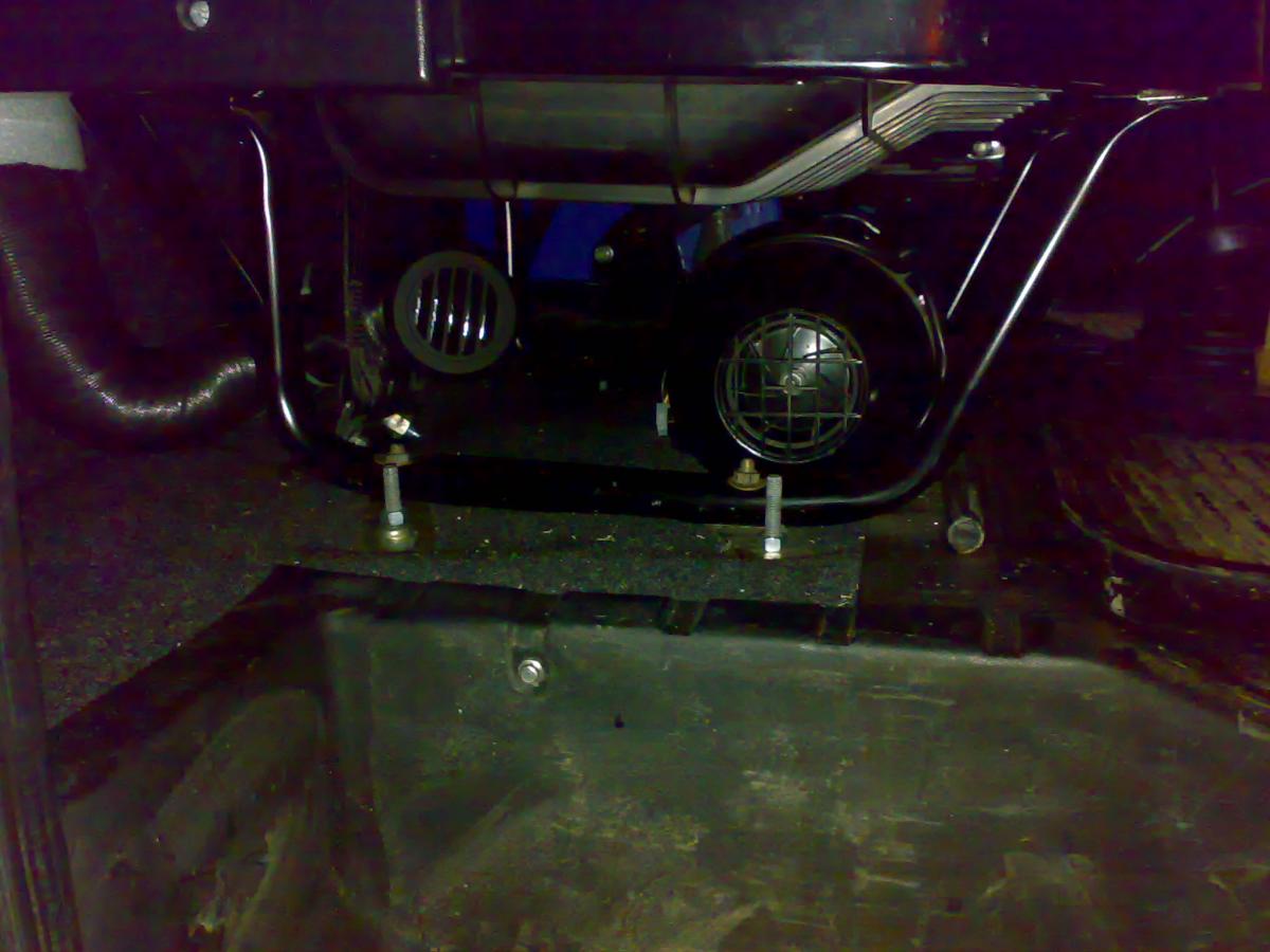

Slava44 212 Опубликовано 7 июля, 2017 (изменено) у меня не совсем фермер, у меня спалка автомаш, под нижней спальной полкой большой ящик, так вот планар стоит в нем, он посередине и сделаны два воздуховода из алюминиевой гофры на 120 мм, выходят по бокам, в низ дверей, изолируя холодный воздух в подножках, в ящике же стоит и отдельный аккум для планара, масса которого отключается при выключении зажигания, таким образом планар может до упора посадить аккум, но основной не сядет, завестись без проблем..в общем кабина прогреватся равномерно, планар слышно намного меньше, а даже в -20-30 планар работает не более чем вполовину, жара, и сократился расход солярки)) тем более от воздуховодов греется и воздух внутри ящика, поэтому кровать получается с подогревом, теплый воздух поднимается по задней стене, дополнительно изолируя от холодной стены. и очень удобно греть воду, просто рядом около решетки воздуховода ставишь канистру, там через час кипяток, руки жгет. Сплю без одежды под легким одеялом или под простыней. А если его просто поставить посередине, например, то около него жарко будет, а по углам кабины холод, особенно когда за 20 на улице, раньше на семиместке он так и стоял. приходилось добавлять оборотов ему, шумит сильно, спать не очень комфортно, например, мерзнут ноги...Короче я б посоветовал поставить его так же) посередине под задними сиденьями, тройник на выходе и две гофры по бокам, вывести вдоль стенок под низ дверей. Изменено 7 июля, 2017 пользователем Slava44 1 Поделиться сообщением Ссылка на сообщение Поделиться на другие сайты

Slava44 212 Опубликовано 7 июля, 2017 (изменено) Вобще по уму лучше вырезать премоугольник в месте установки, и ставить через переходную пластину, на которую будет крепится фен. Нужно это для того чтобы в дальнейшем избежать танцев с бубном, при снятии и устанвке.Угу)) а т.к. у меня пол вообще сэндвич с фанерой и пенопластом, см 5 толщиной, между пластинами, стянутыми болтами, напихал еще минваты)) в целях безопасности, выхлоп то планара горячий однако, фанера и загореться может.. Изменено 7 июля, 2017 пользователем Slava44 Поделиться сообщением Ссылка на сообщение Поделиться на другие сайты

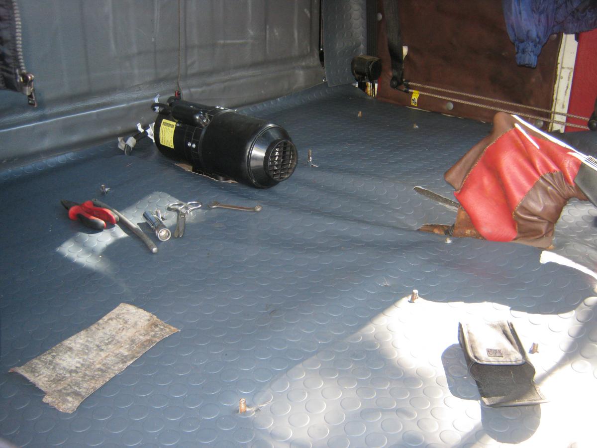

Alex 616 295 Опубликовано 8 июля, 2017 Привет всем. Парни подскажите кто устанавливал планар в Газель фермер, куда ставили что бы кабина равномерно отапливалась, куда лучше вывести пульт и куда поставить бак? 2 Поделиться сообщением Ссылка на сообщение Поделиться на другие сайты

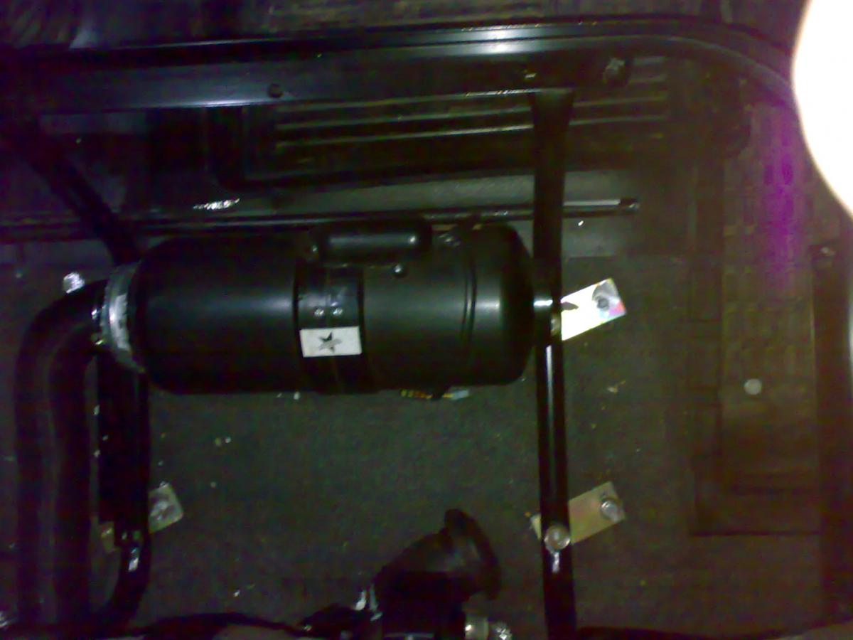

AlexTv 169 Опубликовано 9 июля, 2017 Slava44,тоже Автомашевский спальник. Фен (Вебасто) поставил под водительское сиденье. Я на верхней полке - тепла вполне хватает. Поделиться сообщением Ссылка на сообщение Поделиться на другие сайты

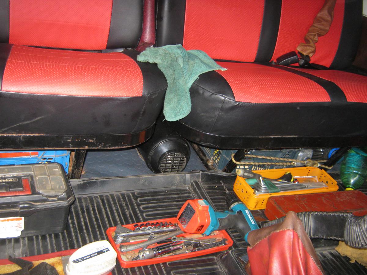

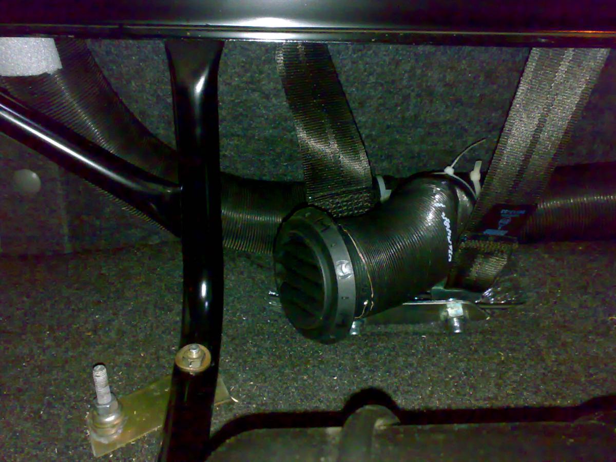

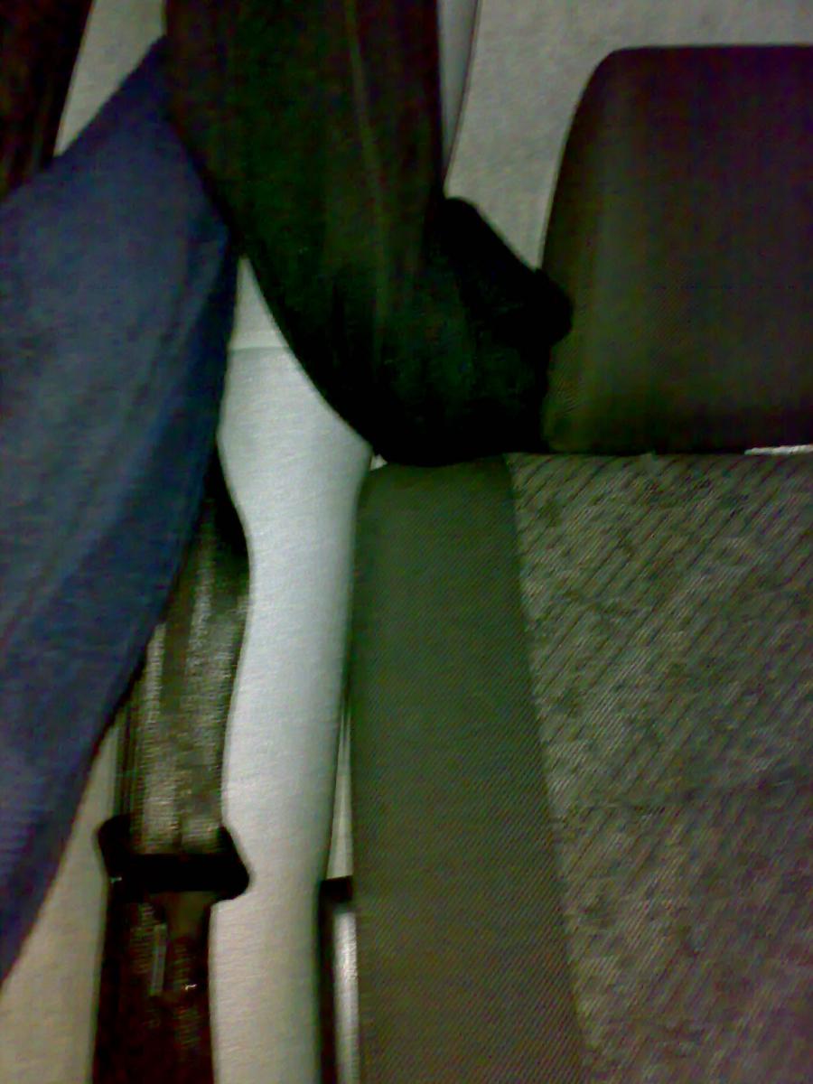

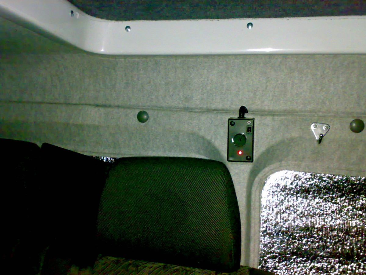

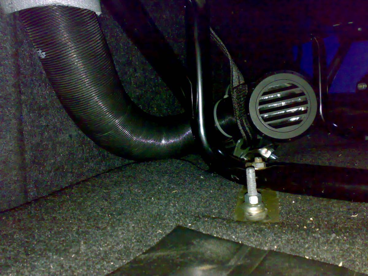

philimon 909 Опубликовано 10 июля, 2017 (изменено) Поставил под пассажирское сиденье. использовал намётки для каких-то дырок, поэтому само сиденье немного перенёс вбок. Гофра идёт вдоль стенки, через тройник есть выход на первый этаж под 90 градусов а прямая линия идёт на второй этаж в спалку. Была проблема с переходником от сопла на гофру - скастомазил из переходника водосточной системы. Вертикальную гофру закрыл в утеплитель для труб серого цвета, так что сразу и не заметно где труба. Ну а наверху всё стандартно : выход получается в ноги. Запитан планар напрямую из бака через тройник вместе с бинаром компакт. Пульт управления вывел как можно ближе к люку (на сколько хватило длинны проводов, удлинять не стал) Изменено 10 июля, 2017 пользователем philimon 1 Поделиться сообщением Ссылка на сообщение Поделиться на другие сайты
ALECSS67 21 Опубликовано 10 июля, 2017 philimon привет а у тебя что под пассажирским сиденьем нет дополнительной печки? Slava44 сделай пожалуйста пару фоток и скажи тройник на патрубок сам делал или покупал? Поделиться сообщением Ссылка на сообщение Поделиться на другие сайты
philimon 909 Опубликовано 10 июля, 2017 У меня же 3-х местка. Никаких доп-печек не предусмотрено. Тройник установщики поставили, когда спальник ставили. Надо было самому найти - дешевле бы получилось. Но что есть с тем и живём. На фотках особо тройника не видно, так что звиняйте других пока нет. 1 Поделиться сообщением Ссылка на сообщение Поделиться на другие сайты
Slava44 212 Опубликовано 10 июля, 2017 Slava44 сделай пожалуйста пару фоток и скажи тройник на патрубок сам делал или покупал?сам, из трубы сварил)) попробую, если что видно будет в этом ящике, темно однако Поделиться сообщением Ссылка на сообщение Поделиться на другие сайты
